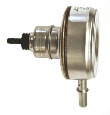

квакнулся Fuel Pressure Regulator/Filter тот что в бензобаке. Не держит давление. Запаяли дырку, но теперь давление в рампе 6,4 бара, вместо 3х атмосфер рабочего давления! Чем чревато если поеду так? И может кто поможет достать этот регулятор по месту? СРОЧНО!
зы- с ибэя могу купить, но ждать две недели никак.
Дичайшим переливом. Но с высокой вероятностью не поедет вообще, так как не заведется из-за перелива или тупо на таком давлении форсунки не откроются.

сверланули дырку в нем 1мм и 2мм - давление теперь в рампе 3.8бара. Думаю уже ничего не случится? Буду заказывать, а пока придет в Киеве уже поставлю.
