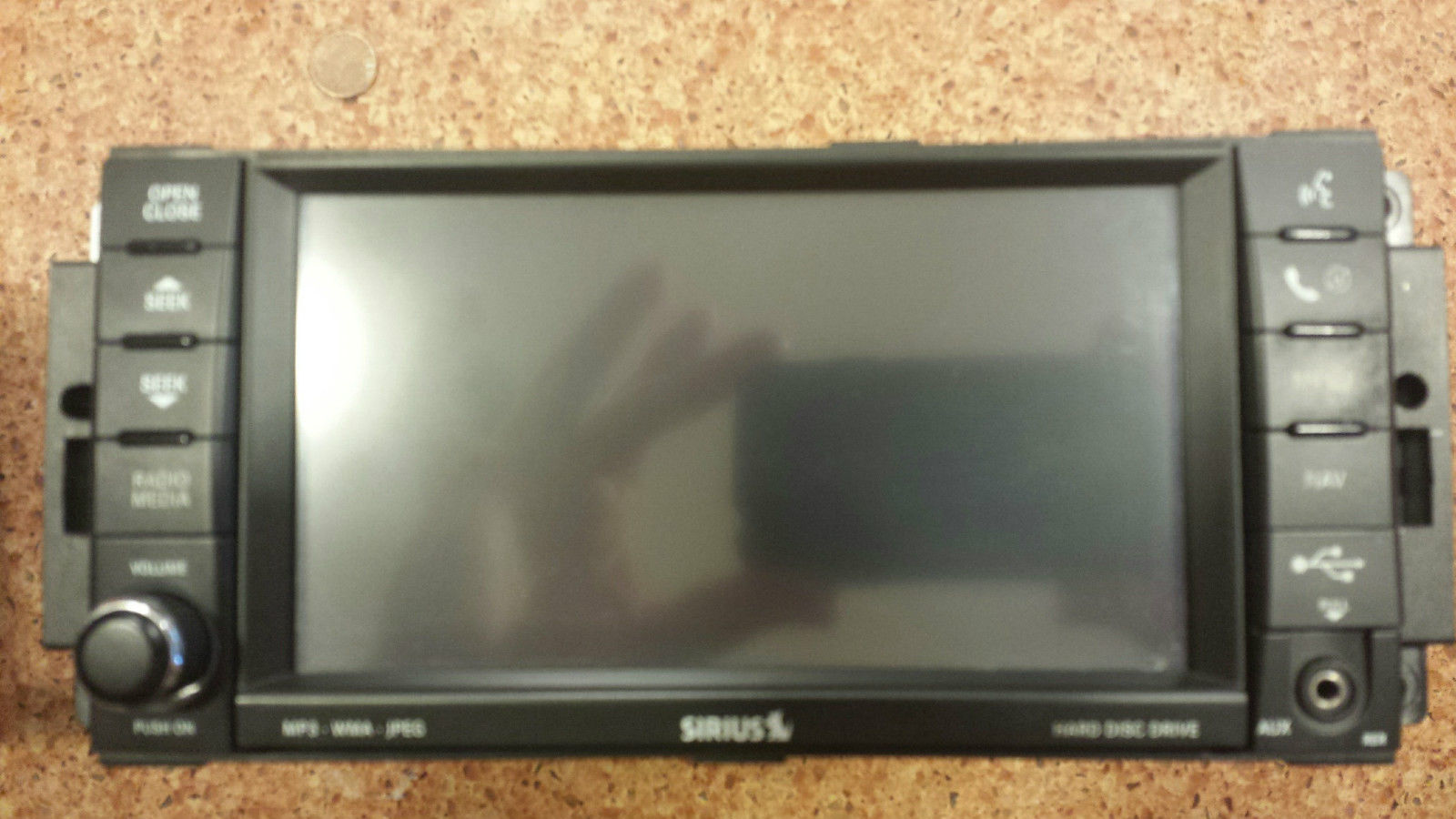

Поговорим о штатных Крайслеровских магнитолах MyGIG от Harman Becker.
У меня есть таких две модели - REN и RER. Та что RER с навигатором, та что REN -без.
REN> http://www.allpar.com/stereo/MyGIG-REN/
RER> http://oemautopartsco.com/products/rer- ... -low-speed
Тема о MyGIG глазами Chrysler-Dodge.ru>>> http://forum.chrysler-dodge.ru/index.ph ... 50619&st=0
Похожая тема на форуме Dodge-Club.org.ua>>> http://dodge-club.org.ua/index.php?topic=8291.0
Пример успешной установки MyGIG REN в Voyager 2001, в котором отсутствует CAN-BUS>>> >>> http://forum.chrysler-dodge.ru/index.ph ... 50459&st=0
Пример успешной установки MyGIG RER в Dodge Viper SRT10, в котором так же отсутствует CAN-BUS>>> http://forums.viperclub.org/threads/666 ... fit-Update
Кто вообще сталкивался с CAN-BUS'ом и головными штатными устройствами работающими только под автомобильной шиной? Есть у нас Кузьмичи которые адаптировали такие магнитолы в авто без CAN-BUS'а?
Можно ли выпаять отдельно линейные выходы(тюльпаны) чтобы был сигнал не Hi-Gain образца? Будет ли работать ручка громкости в магнитоле после для этих выходов?

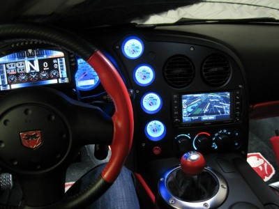

ПРИМЕР УДАЧНОЙ УСТАНОВКИ MYGIG В DODGE VIPER SRT10:
547011_599123913478675_710482878_n.jpg [ 52.94 КБ | Просмотров: 21548 ]
933912_599123826812017_1675803244_n.jpg [ 53.8 КБ | Просмотров: 21548 ]
1231280_599123836812016_1235576372_n.jpg [ 71.58 КБ | Просмотров: 21548 ]

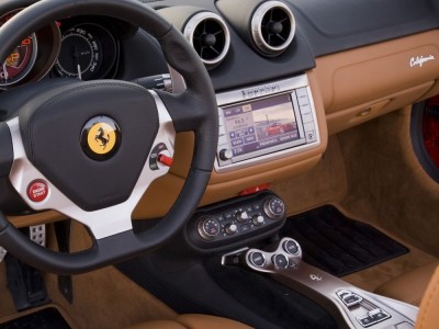

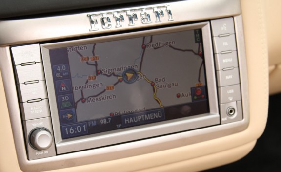

родной Mopar +Harman Becker как ни как и эти МайГиги являются так же штатными головными устройствами Феррари, а это что то да значит я думаю)
а дефект с HDD можно было исправить простой его заменой, да и еще большего объема поставить :gamer:

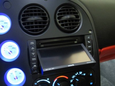

вот еще пример 2din'овой магнитолы в Viper GTS 2gen(такой неплохой колхоз получился)>>>
