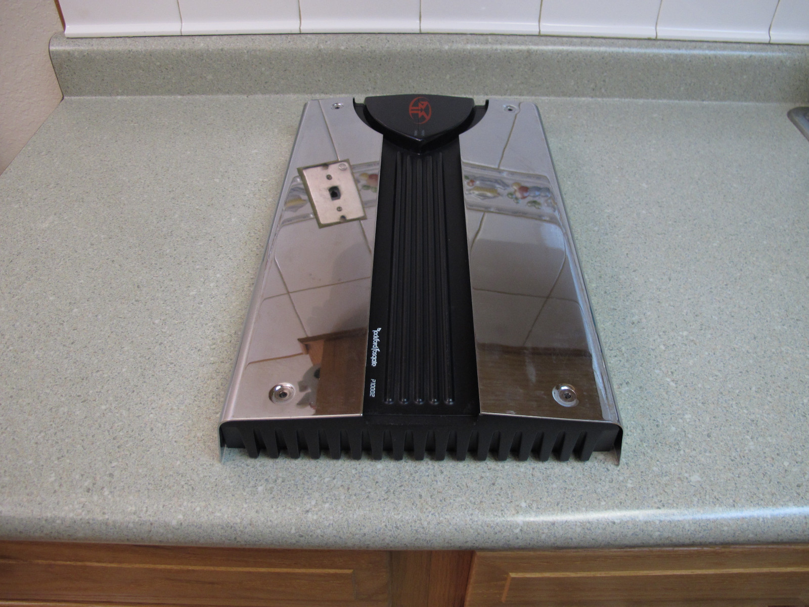

ROCKFORD FOSGATE P10002 AMP (два):
Класс: 2-канальный
Описание: Характеристики
-Выходная мощность / на канал (2 Ом) 500 Вт
-Выходная мощность / на канал (4 Ом) 250 Вт
-Выходная мощность /мост(4Ом) 1000 Вт
-Диапазон частот 20 - 20000 Гц
-Класс работы AB
-Количество каналов усиления 2
-Крутизна спада ФВЧ 12 дБ/окт
-Крутизна спада ФНЧ 12 дБ/окт
-Стабильная работа на нагрузку 2, 4 Ом
-Частота среза ФВЧ 40 - 400 Гц
-Частота среза ФНЧ 40 - 400 Гц

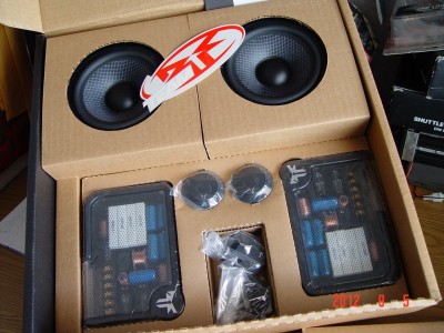

ROCKFORD FOSGATE FNQ2514 (два):
Компонентная АС
Количество полос 2
Мощность 100 Вт (номинальная), 200 Вт (максимальная)
Диапазон воспроизводимых частот 50 - 20000 Гц
Сопротивление 4 Ом

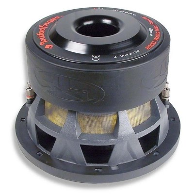

ROCKFORD FOSGATE RFR3110 (два):
Многослойный легкий волоконный диффузор;
Подвес BART Santoprene;
Плоская центрирующая шайба;
Литая алюминиевая корзина LXcursion с уплотняющим резиновым кольцом;
Резиновый чехол магнита.
Серия: Power HX2
Сабвуфер
Диаметр, мм: 250
Мощность номинальная / максимальная, Вт: 1000 / 2000
Полная добротность (Qts): 0,313
Сопротивление, Ом: 2 х 2
Частота основного резонанса (FS), Гц: 28
Чувствительность, дБ: 83
Эквивалентный объем (VAS), л: 17

Комментарий к файлу: ROCKFORD FOSGATE P10002 AMP
111150127132.JPG [ 456.7 КБ | Просмотров: 19359 ]

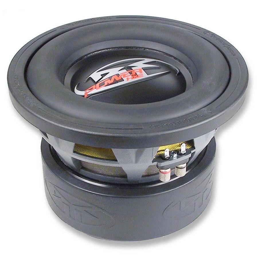

Комментарий к файлу: ROCKFORD FOSGATE RFR3110 Sub
$_57.JPG [ 85.34 КБ | Просмотров: 19361 ]
$_57 (1).JPG [ 95.98 КБ | Просмотров: 19361 ]

Комментарий к файлу: ROCKFORD FOSGATE FNQ2514
261268509512.JPG [ 601.02 КБ | Просмотров: 19356 ]

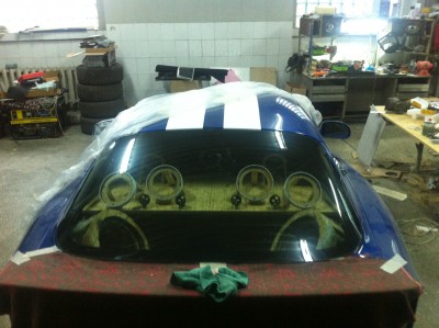

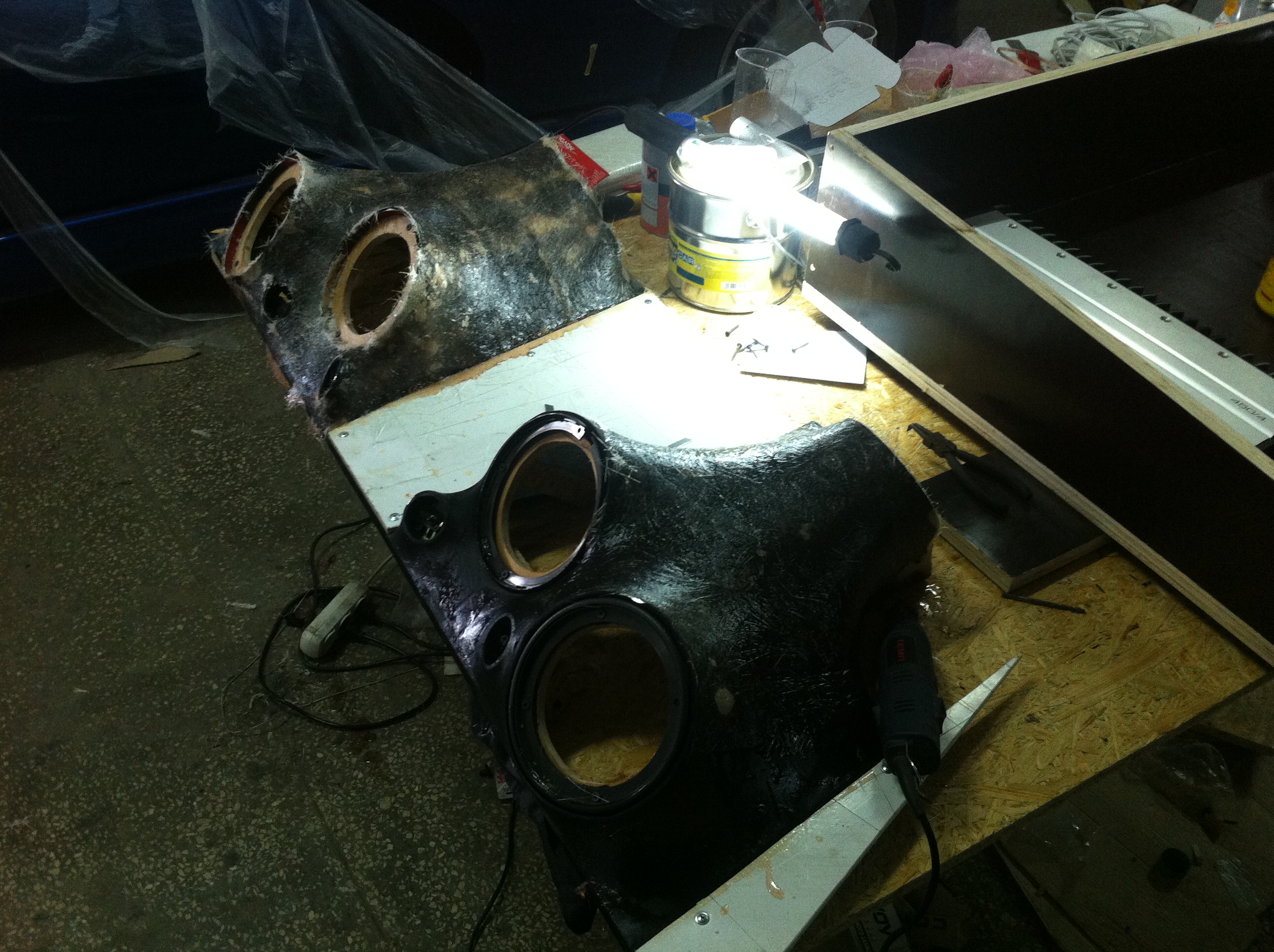

Комментарий к файлу: подиумы для компонентов FNQ2514
IMG_0848.JPG [ 1.75 МБ | Просмотров: 19352 ]
IMG_0840.JPG [ 1.81 МБ | Просмотров: 19352 ]
Комментарий к файлу: Стелсы для сабов RFR3110
IMG_0839.JPG [ 1.91 МБ | Просмотров: 19352 ]
