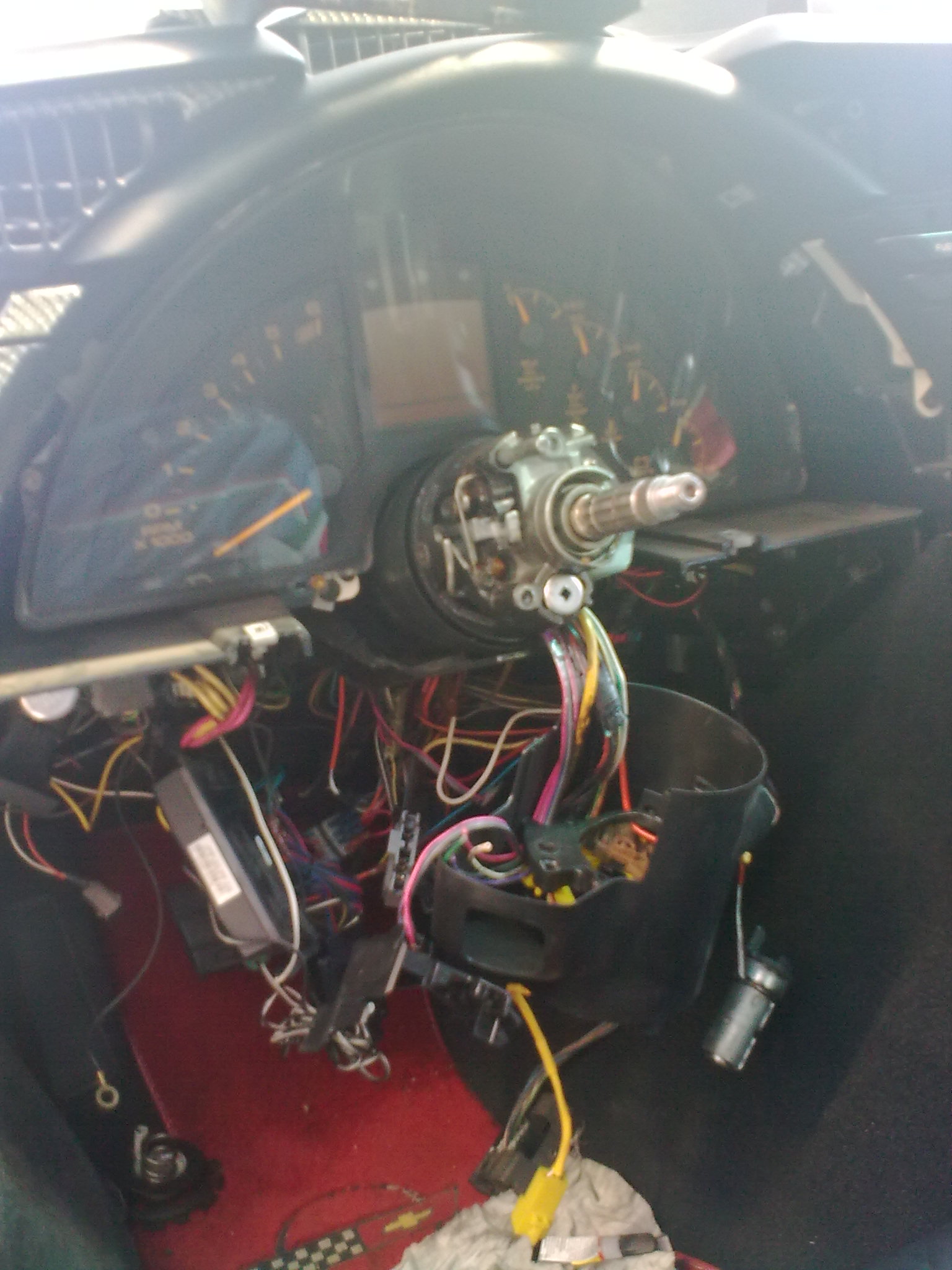

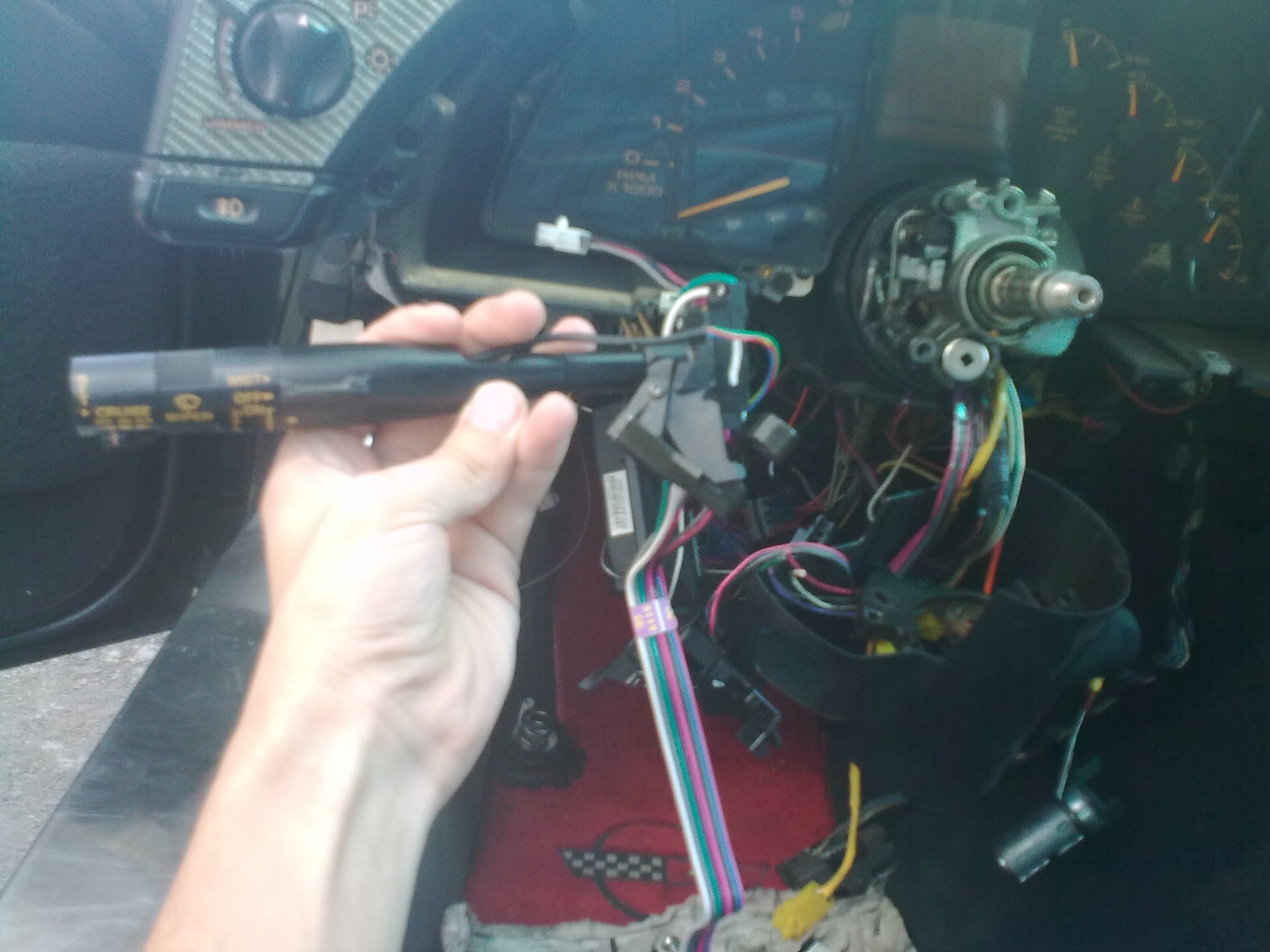

Вопрос с дальним светом не могу разобраться!
У кого корветы кто сталкивался
В рулевой колонке он както дополнительно переключается или подсоеденяется потому что ручка перекл ближн-дальн (поставил новую) клацает но както странно легко такое впечатление что чегото не хватает.

Именно ее и заменил. Света дальнего все равно нет :facepalm буду звонить цепь дальше. Она клацает вперед назад но как то очень легко, или мягко, или мало (слово немогу подобрать) такое впечатление что чегото не хватает в переключателе :) :(

еще там вроде как есть толи тяжка толи проволочка какая то или пружинка я по памяти не помню . помню что залез как то раз под руль . подцепил ее и все заработало .
Да тяжка есть такая с крючком как бы она уходит вниз параллельно колонке но непонятно она или нет и как ее соеденить с переключателем

ручка толкает тягу, контактная группа света дальше на рульколонке,на старом ГМе наверное везде так :hi:

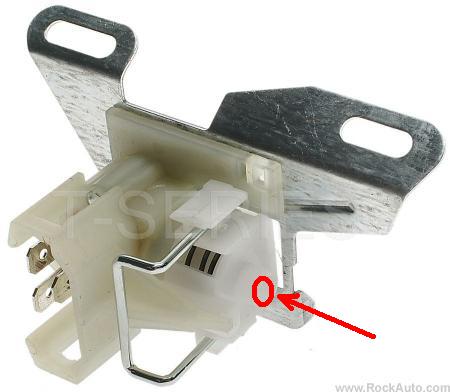

От самой переключалки , практически к педали тормоза , на рулевой колонке идет тяжка, которая входит в сам переключатель. По принципу действия - этот переключатель аналогичный напольному волговскому (ближний-дальний), только сделан из пластика и имеет легкий ход (в отличии от волговского). Вставь тяжку в посадочное место пластикового переключателя, и будет тебе счастие.
dimmer switch.jpg [ 20.51 КБ | Просмотров: 5925 ]
