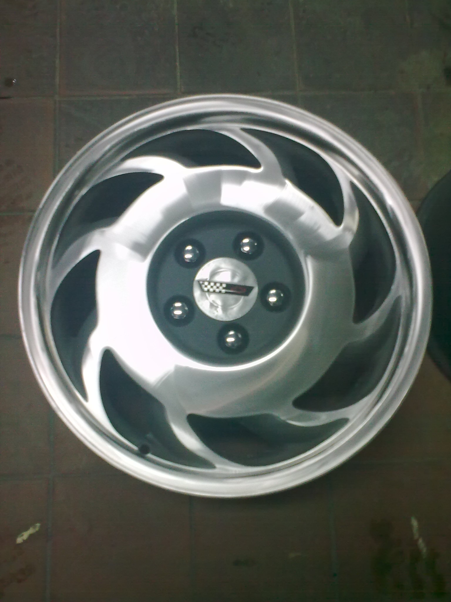

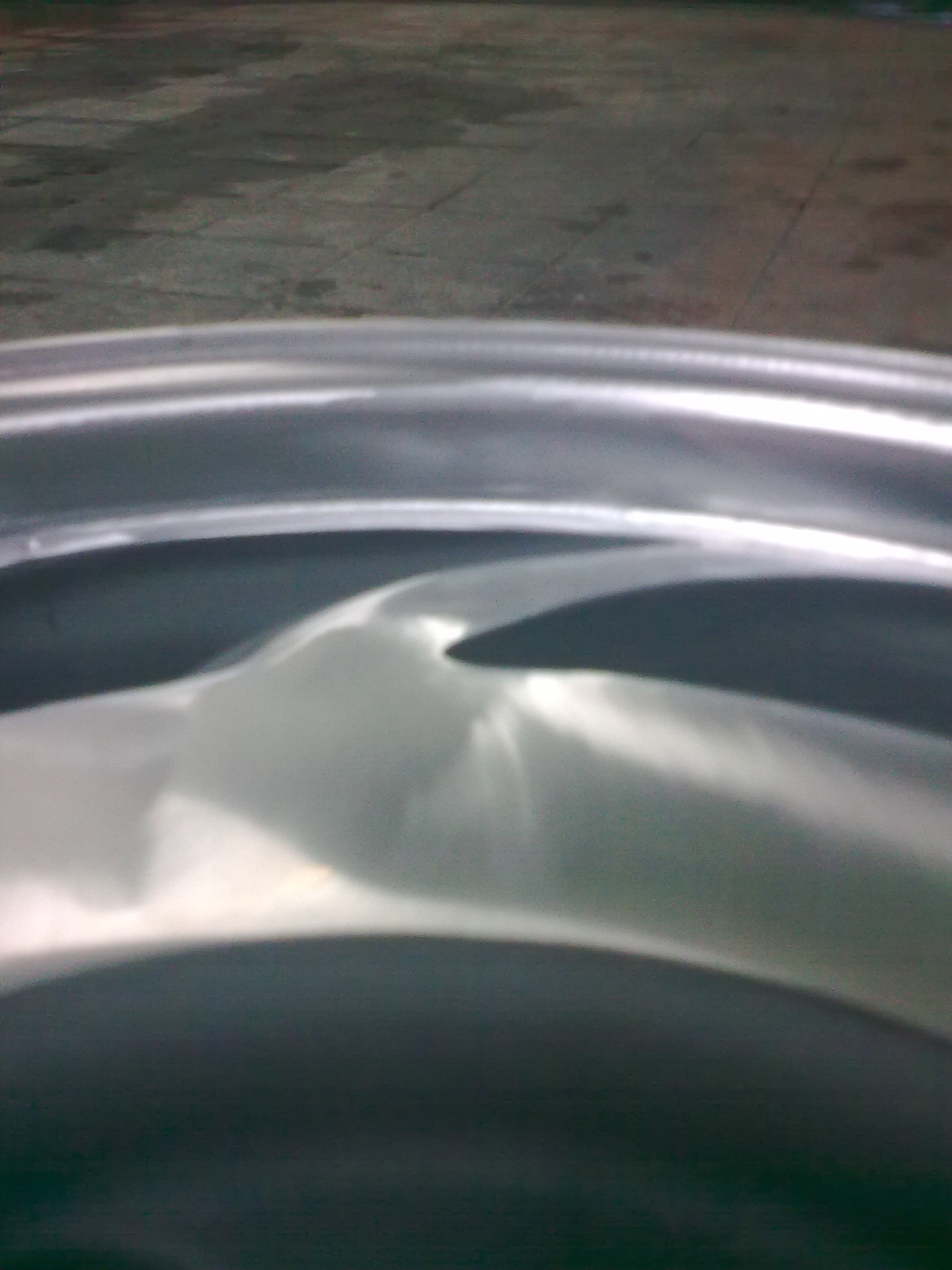

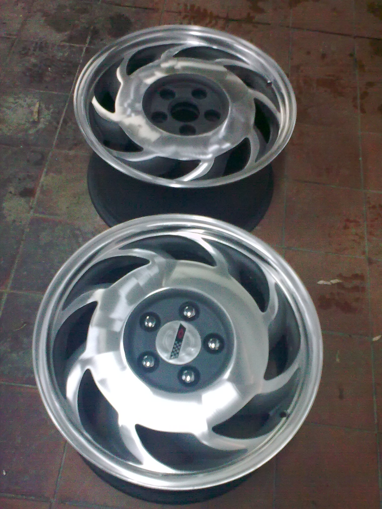

Подготовка болгаркой и вручную под полировку (шкурка 600)! готово 2 диска :pazan: :yes:
Клопочку в центр пиздец повело на писькоструйке :facepalm
Фото0405.jpg [ 542.5 КБ | Просмотров: 4205 ]
Фото0404.jpg [ 313.29 КБ | Просмотров: 4205 ]

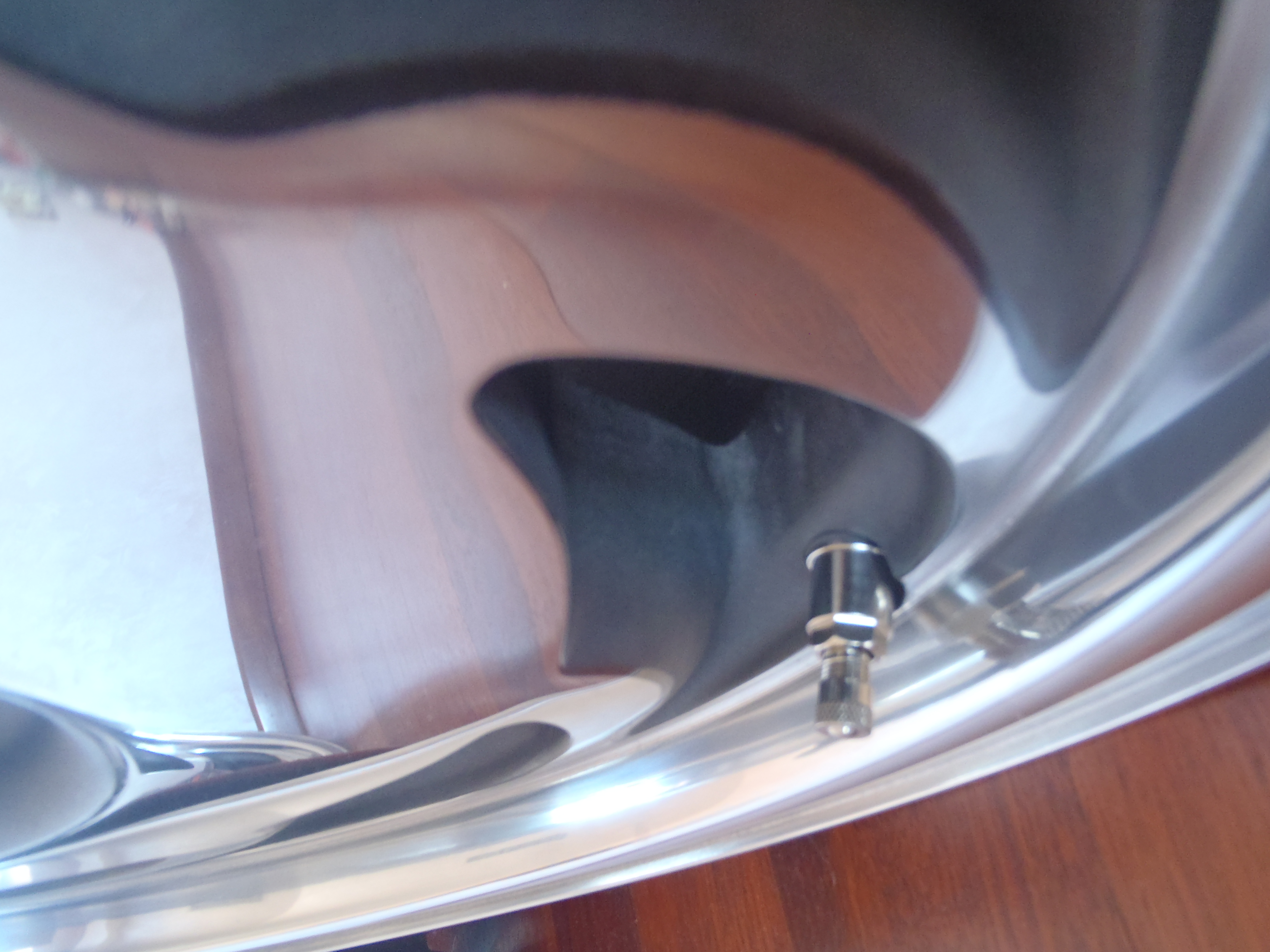

СообщениеДобавлено: 30 дек 2012, 19:04

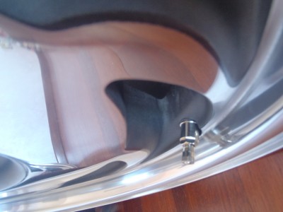

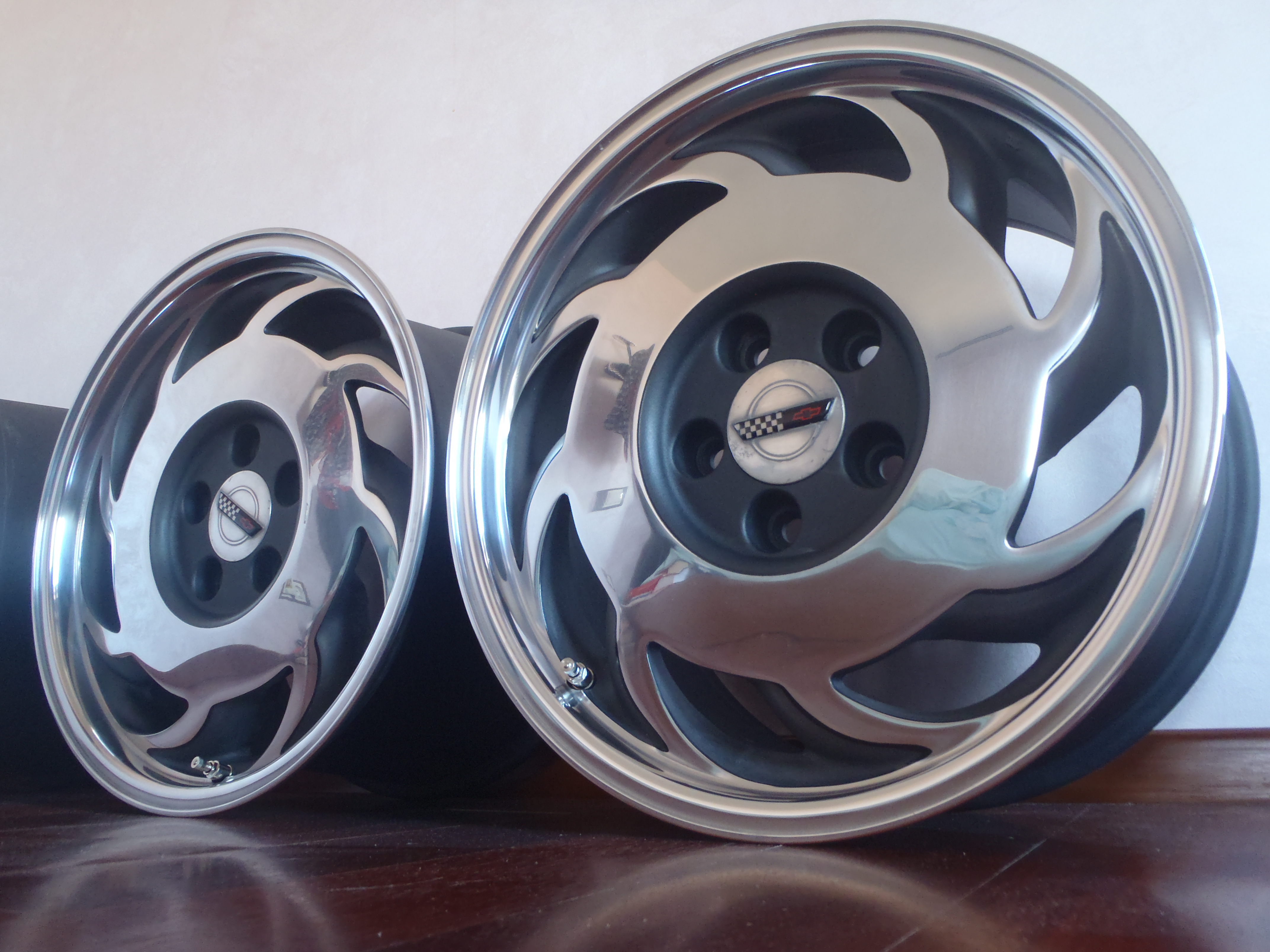

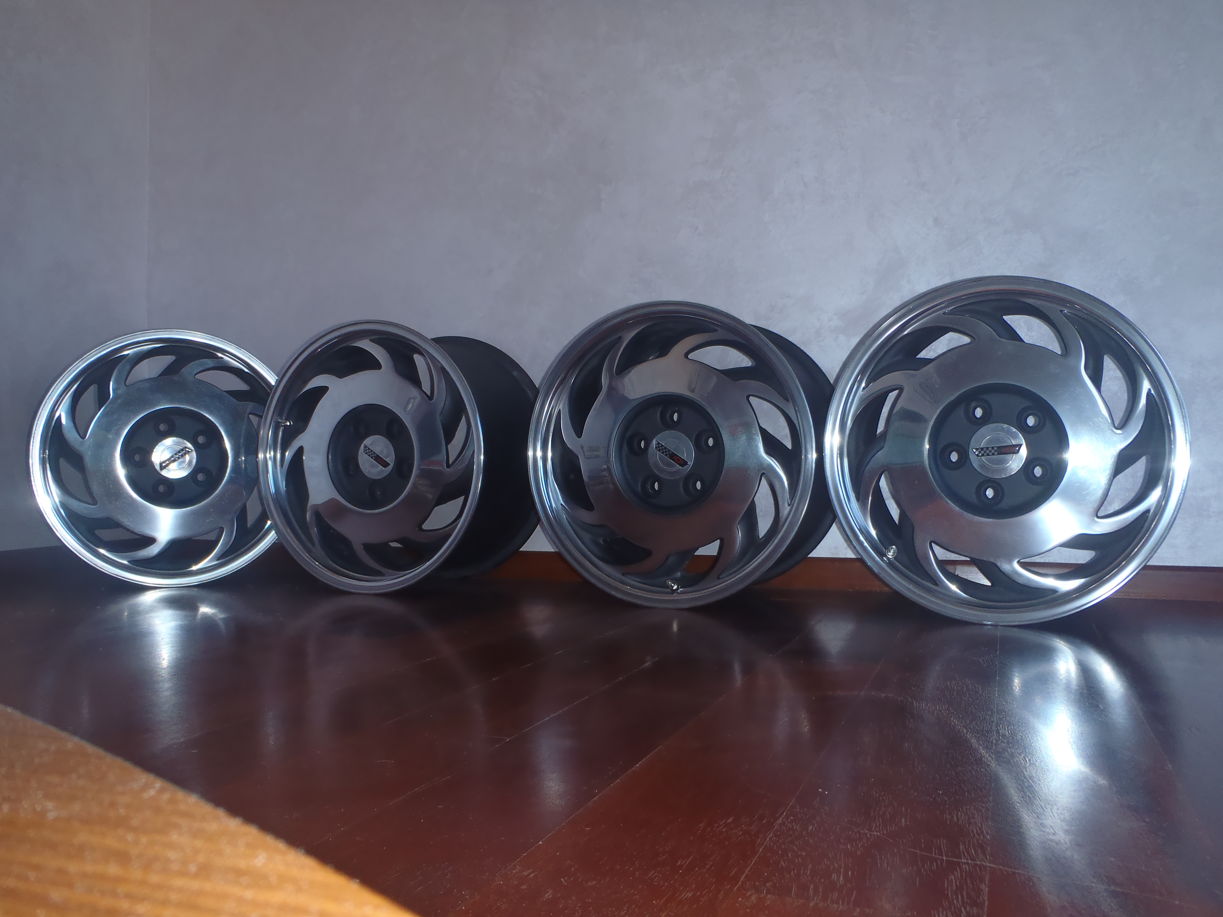

Диски готовы!
Было сделано:
1. Прокатка
2. Писькоструйка
3. Порошковая покраска
4. Проточка на токарном станке
5. Обработка после проточки шкурками
6. Полировка мягкими кругами
7. Установка сосков
PC301529.JPG [ 2.73 МБ | Просмотров: 4157 ]
PC301528.JPG [ 2.84 МБ | Просмотров: 4162 ]
PC301523.JPG [ 2.75 МБ | Просмотров: 4162 ]
