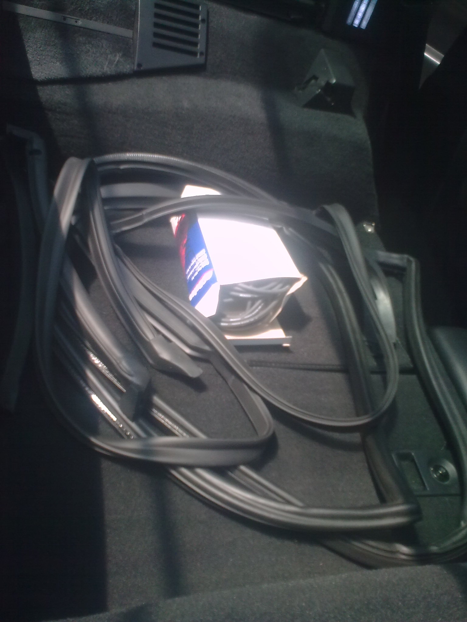

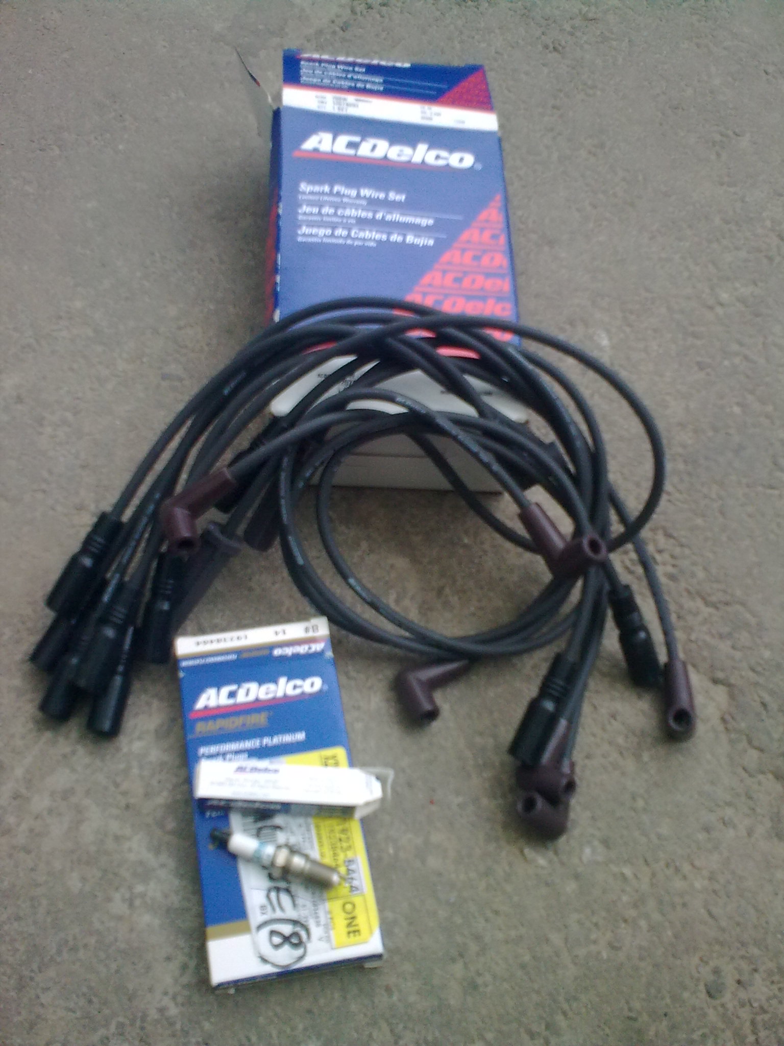

Приехали з\ч но пока не все.
Поменял фильтр бензиновый (старый смог продуть только самый крепкий парень на сервисе-зовут Компрессор)
Заменил свечи зажигания (стояли НЖК с жигулей) в 8 цилиндре свеча не была докручена в связи с перекосом по этому расплавило часть резьбы, прогнали метчиком вроде все окей.
Замена проводов (вернее косы в украинском стиле)
Замена масла в АКПП (после снятия поддона по трубкам стекали сопли и по виду и по ощущению) машина перестала так сильно дергаться при переключениях -Заказал с америки присадку Лукас для АКПП при следующей замене тыщ через 10 (чтоб разбавить остатки в гидромуфте) залью
Замена задних ступиц (колеса на подъемнике просто шатались)

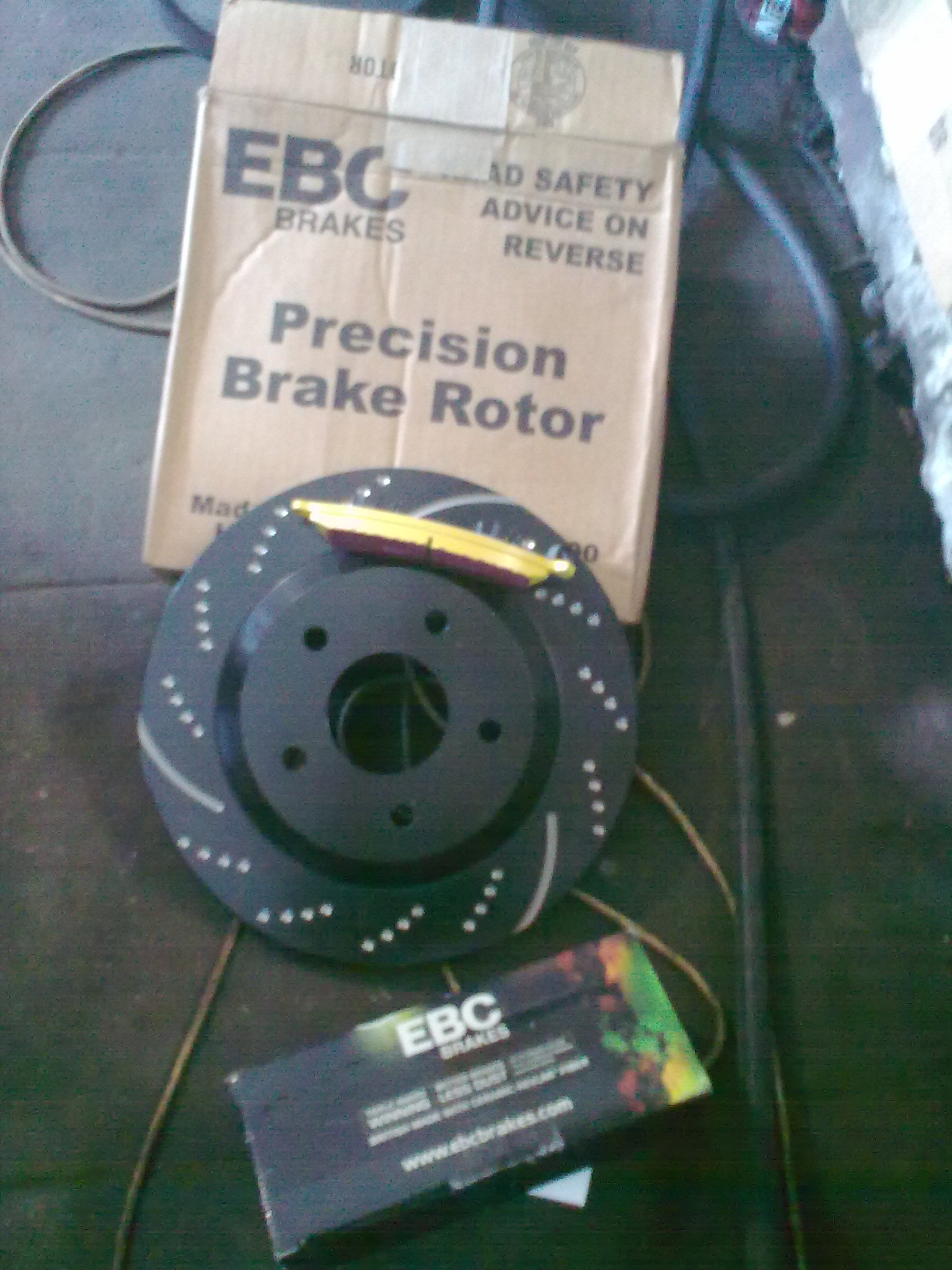

Также приехали передние тормозные диски НО НЕ ТЕ по диаметру и толщине как задние Ждем другие
у меня впереди такие тормоза. прикольные :)

помойму у желтых колодок есть 1 недостаток . они сильно пищат . а красные нет
 Заголовок сообщения: Re: Chevrolet Corvette C4
СообщениеДобавлено: 16 июл 2012, 14:12
у меня желтые, вроде не пищат особо
правда машина стоит, может поэтому
попробуй выехать :drinks:
