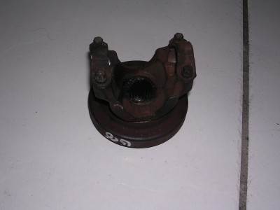

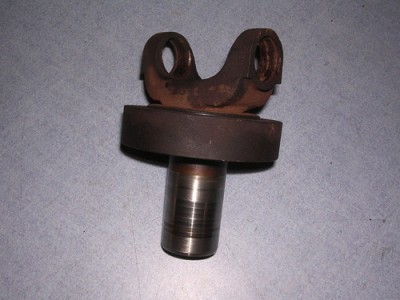

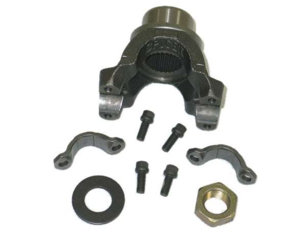

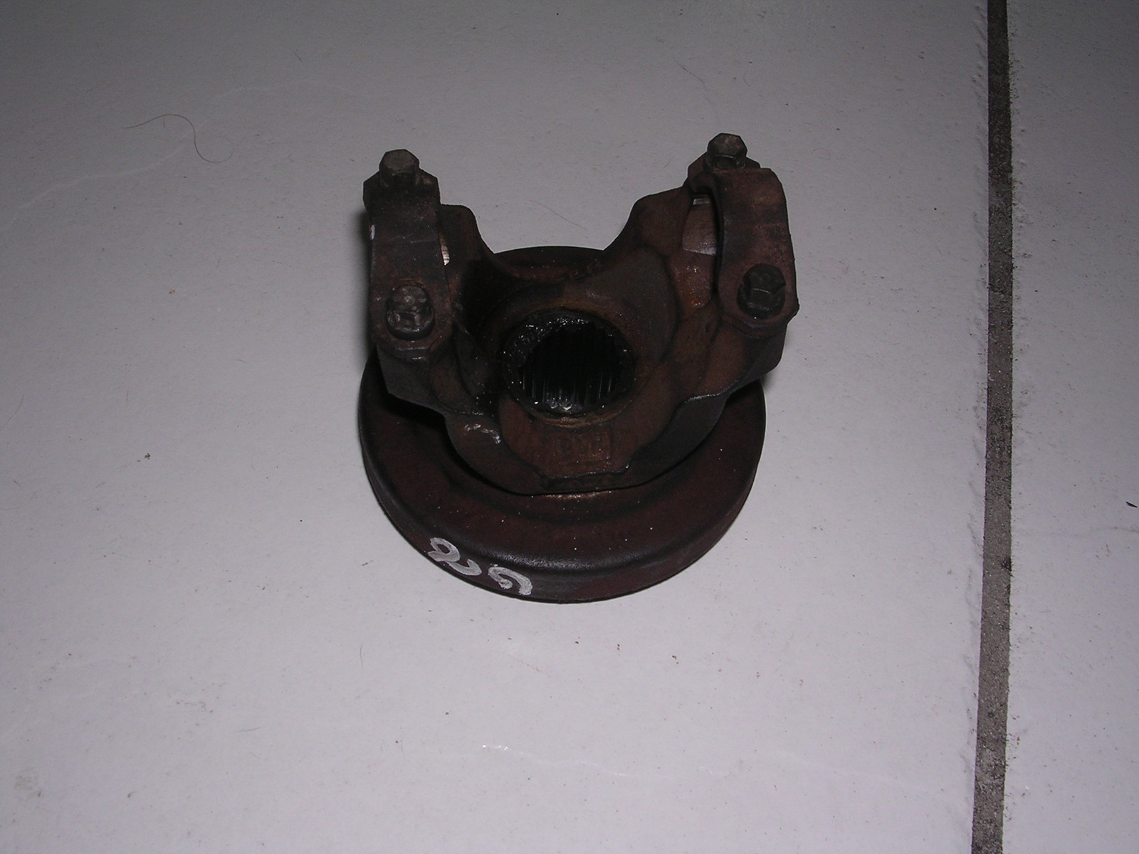

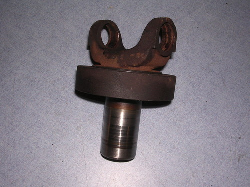

Похоже всетаки по шлицам течет вот нашел фото на ебэе

Могет, могет быть .Проверь затяжку гайки
 Заголовок сообщения: Re: Течет масло по кардану????
СообщениеДобавлено: 03 фев 2013, 12:15
а я бы не зажатие гайки проверил а не выжрал ли себе канавку сальник . на вилке

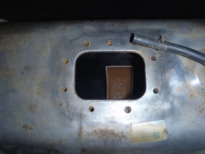

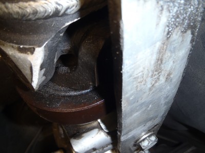

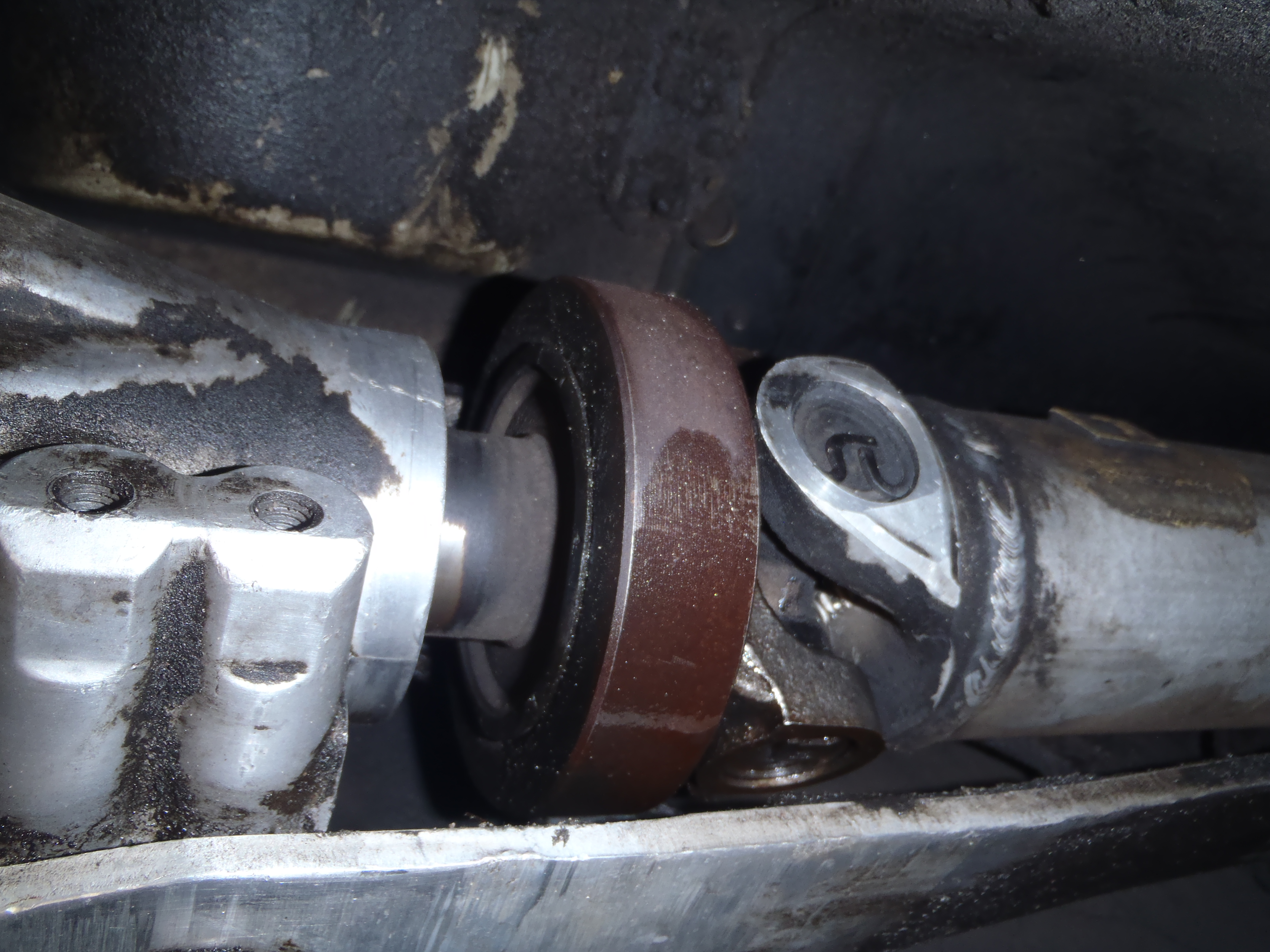

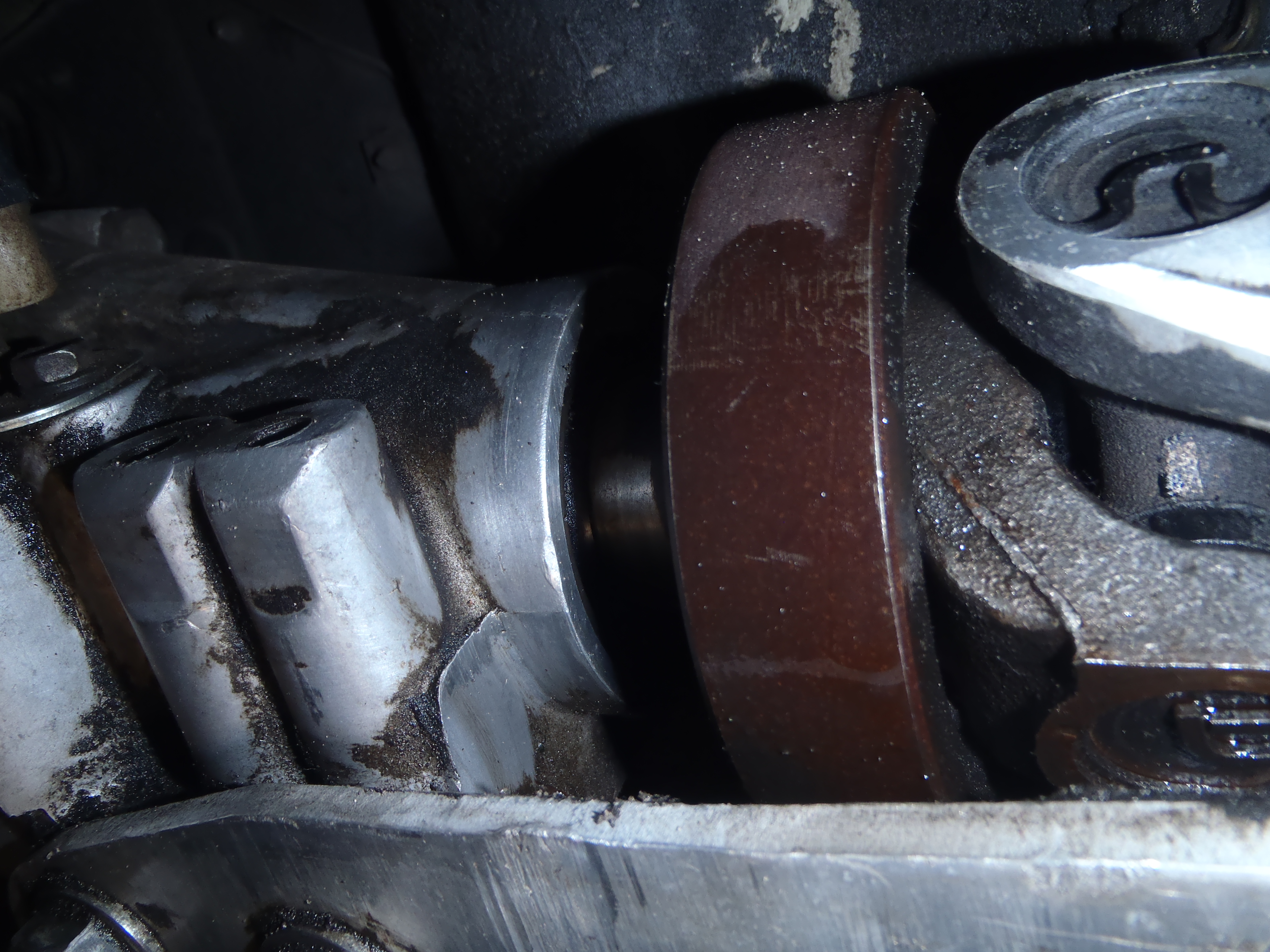

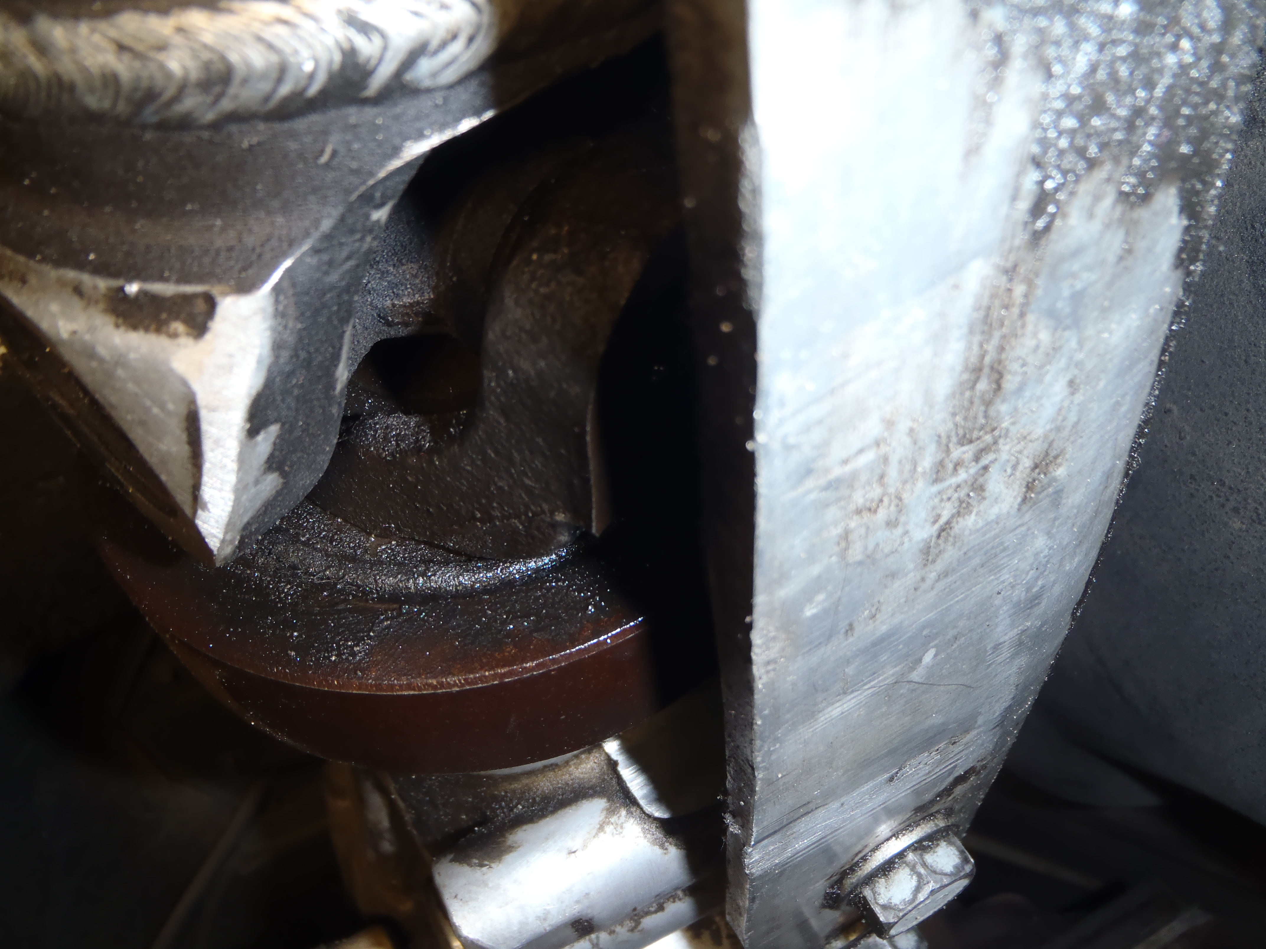

Сегодня съездил посмотрел еще раз. Гайки в нутри нету, по сальнику все сухо, а на муфте капля атф :hang:
Может муфта напиталась атф и сейчас просто она вытекает гравитация однако, а текло с болтов которые крепят усилитель соединяющей акпп с редуктором :unknown:
Наверно надо разобрать все и посмотреть все равно крестовины менять на кардане (как раз приехали)

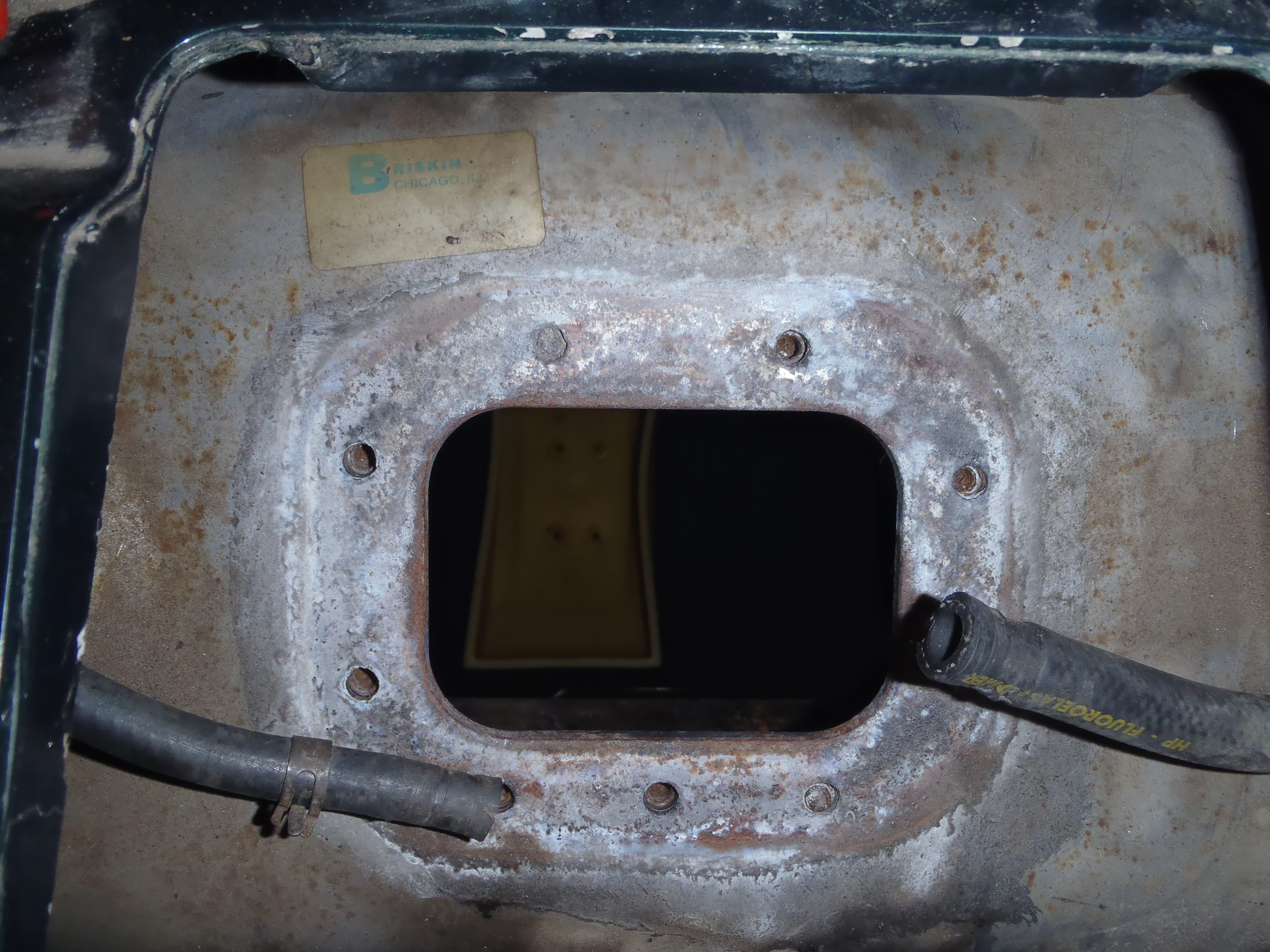

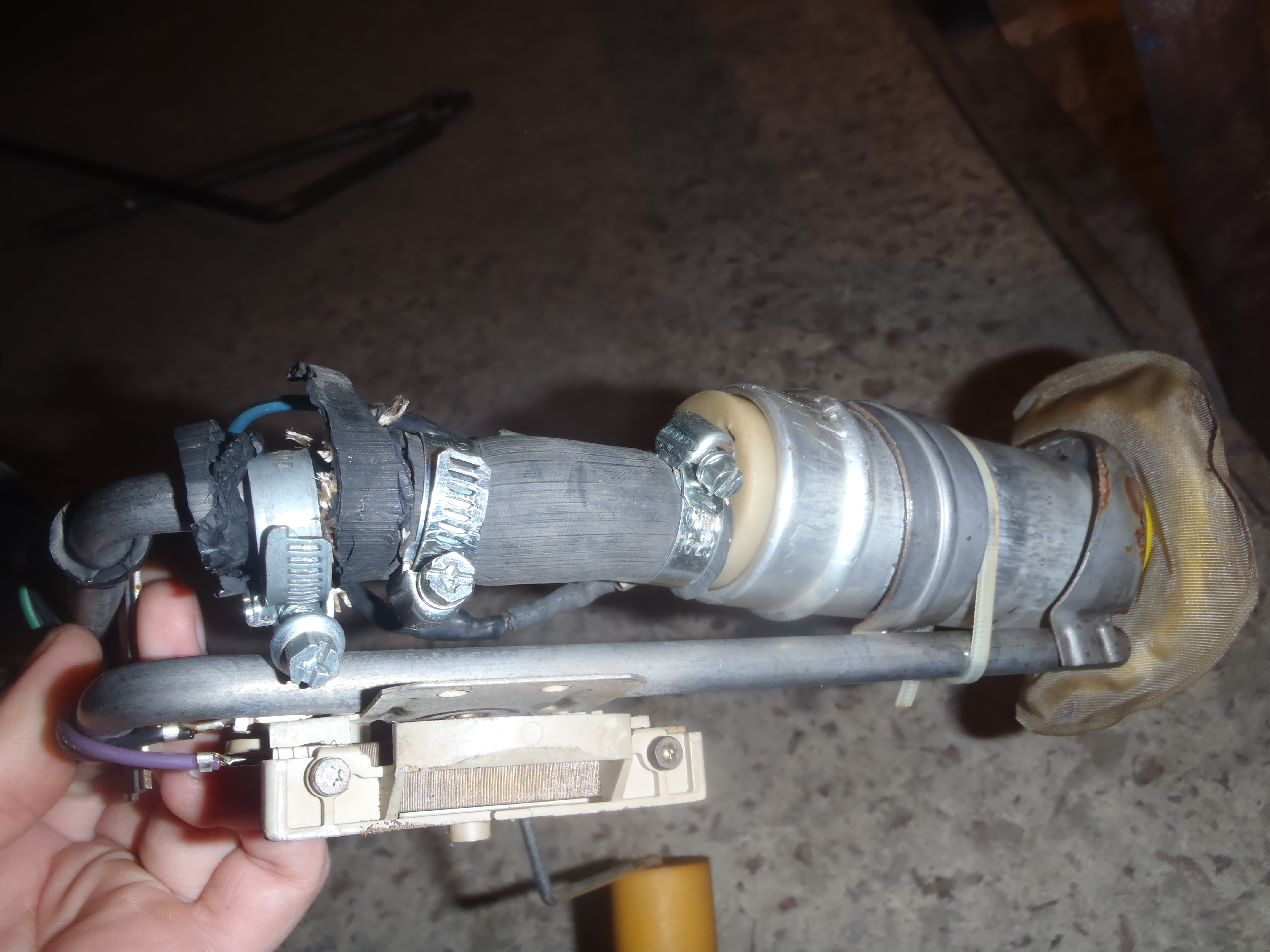

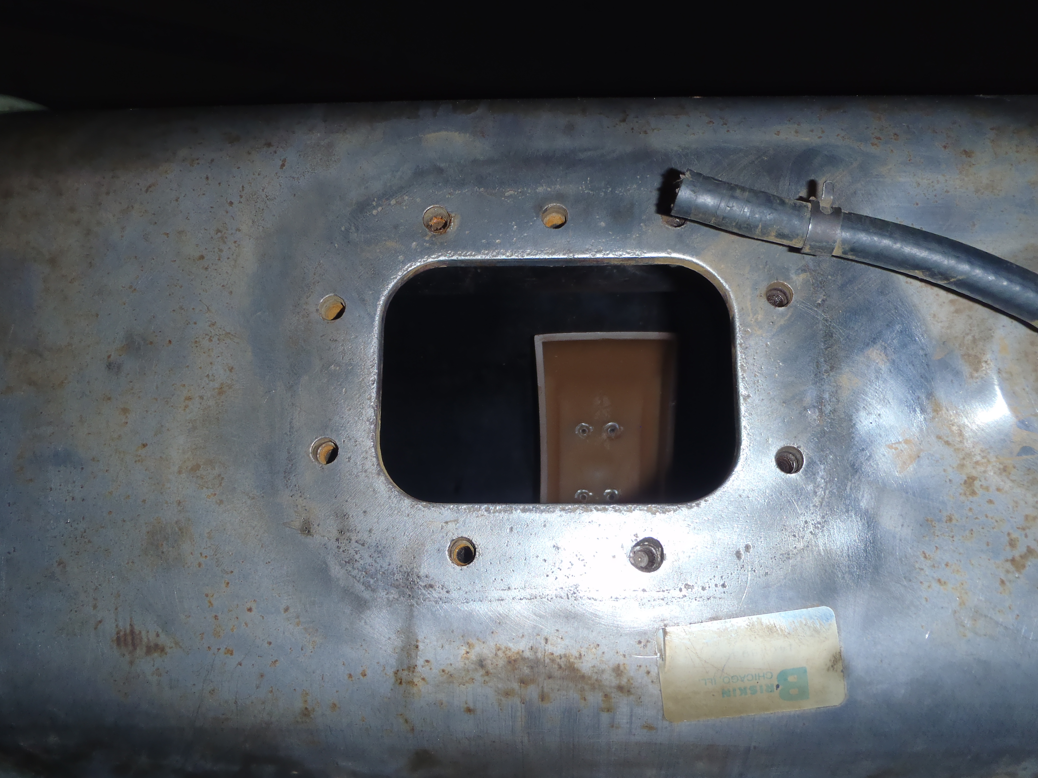

Были отломаны два болта крепления бензонасоса и заливной горловины :facepalm , чтоб их высверлить надо вот так разобрать машину. Уже все высверлили и поставили на место :so_happy: бензонасос тоже новый едет :good:
По выхлопу полная замена вместе со штанами :so_happy:
Амортизаторы тоже в топку едут новые. :good:
И еще много всяких вкусностей должно приехать :sparta :sparta :pirate:
