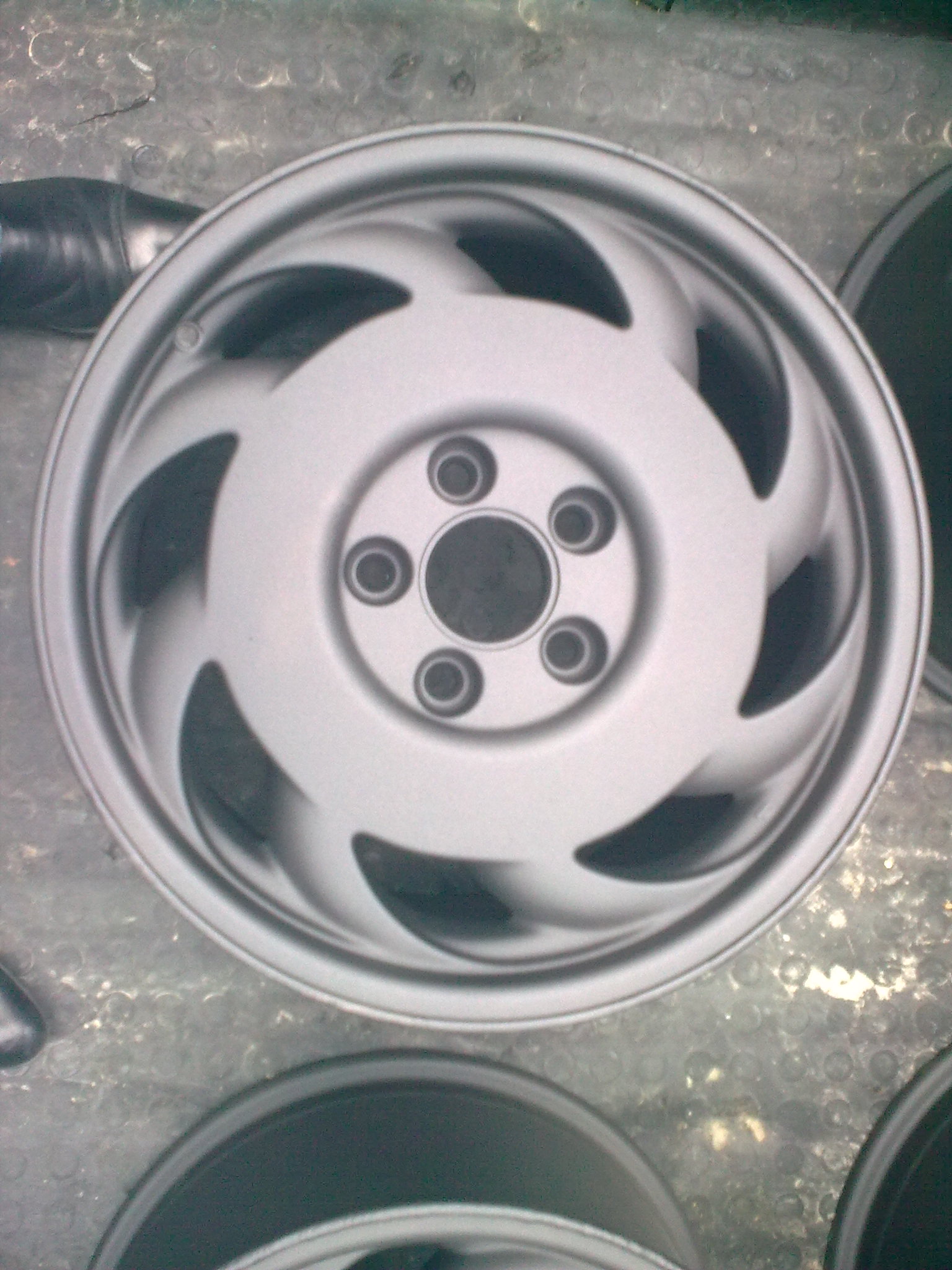

Дон писал(а):
фото №3
3 понятно я в какой цвет ребра покрасить????
СообщениеДобавлено: 09 дек 2012, 00:23
Сообщения: 861
Авто: .
MAX писал(а):
покрасить в черный/белый/серый НО НЕ В ЦВЕТ МАШИНЫ
проточить токарным станком (отполировать плоскость и полка)
нанести лак шоб оно потом не темнело
боковины рёбер в серебристый, плоскость и полку мелкой шкуркой на станке (чтоб свет играл), потом лаком (не двухкомпонентным, а то поседеет сразу под лаком)
или в полный оригинал

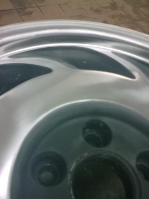

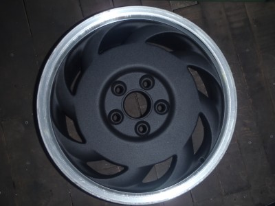

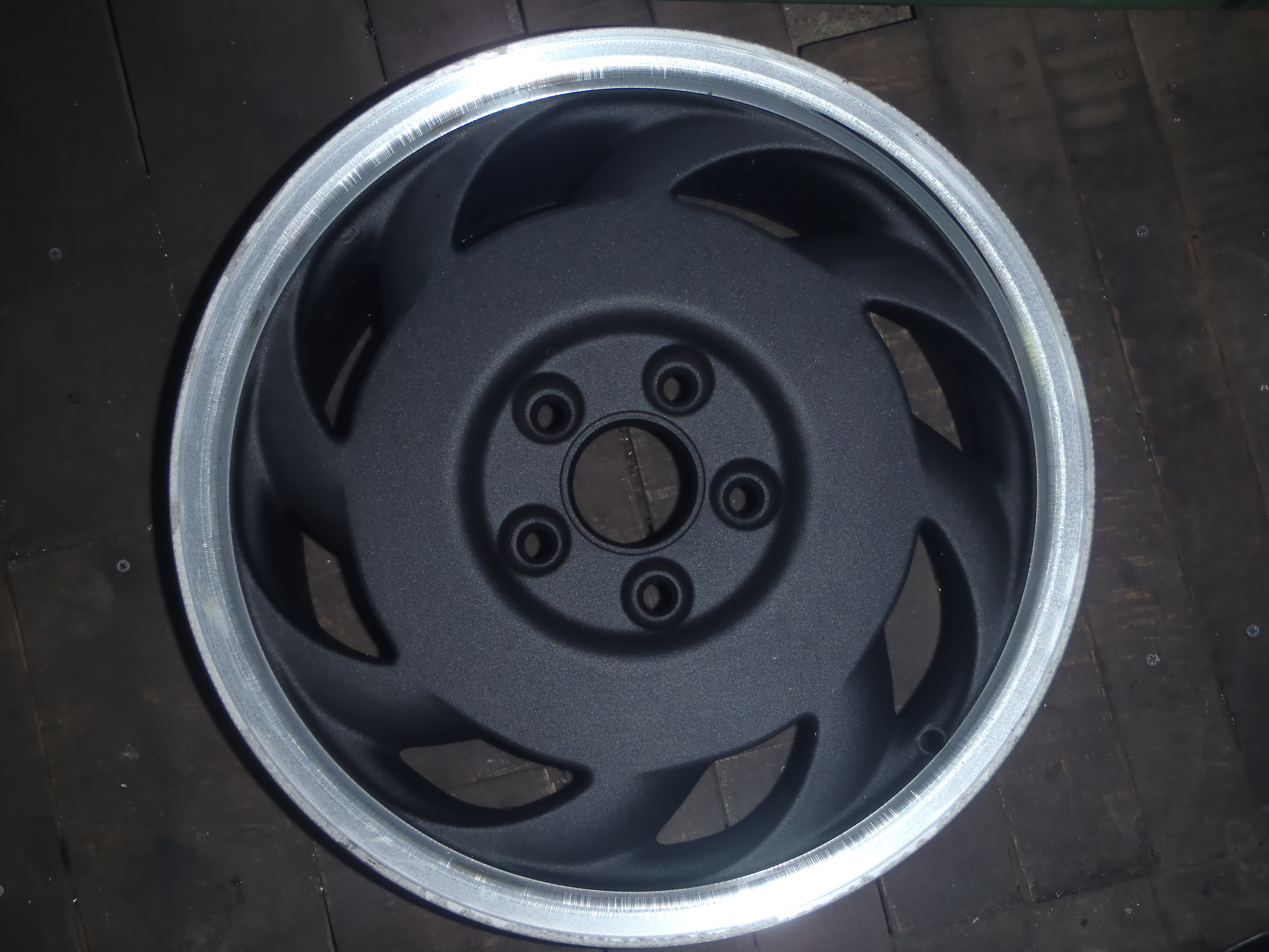

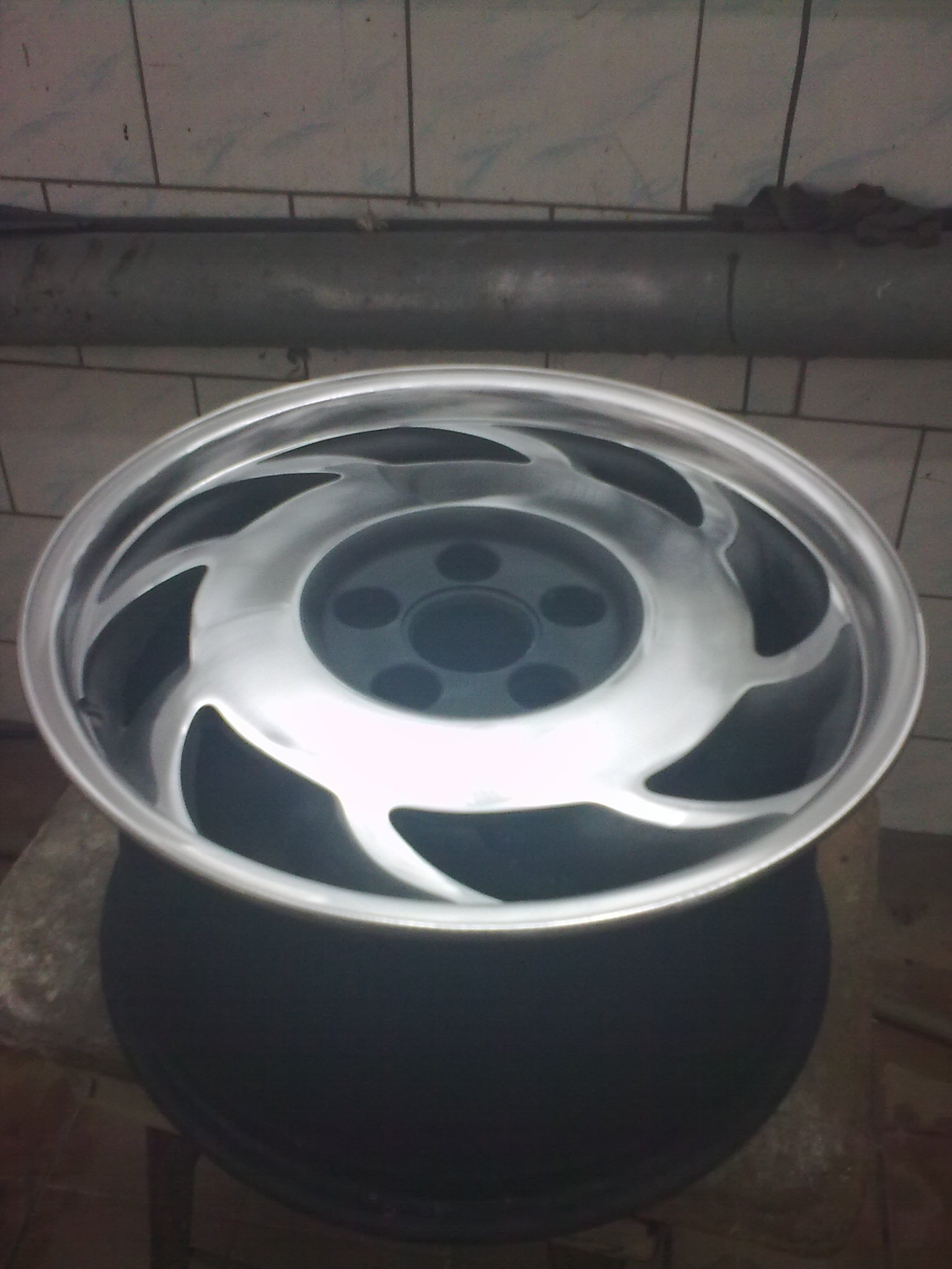

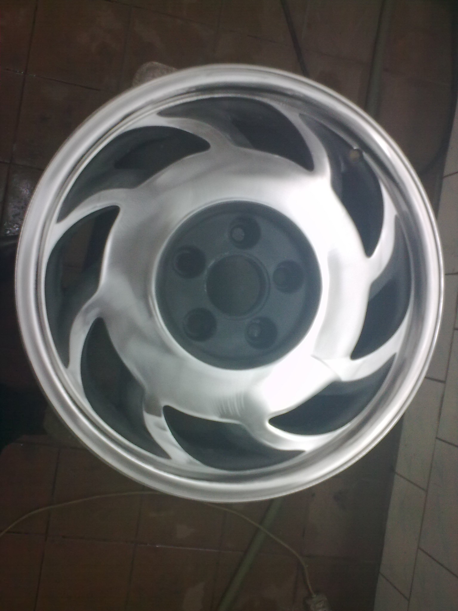

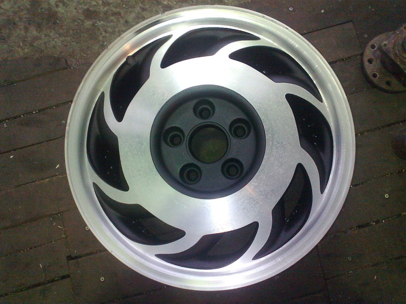

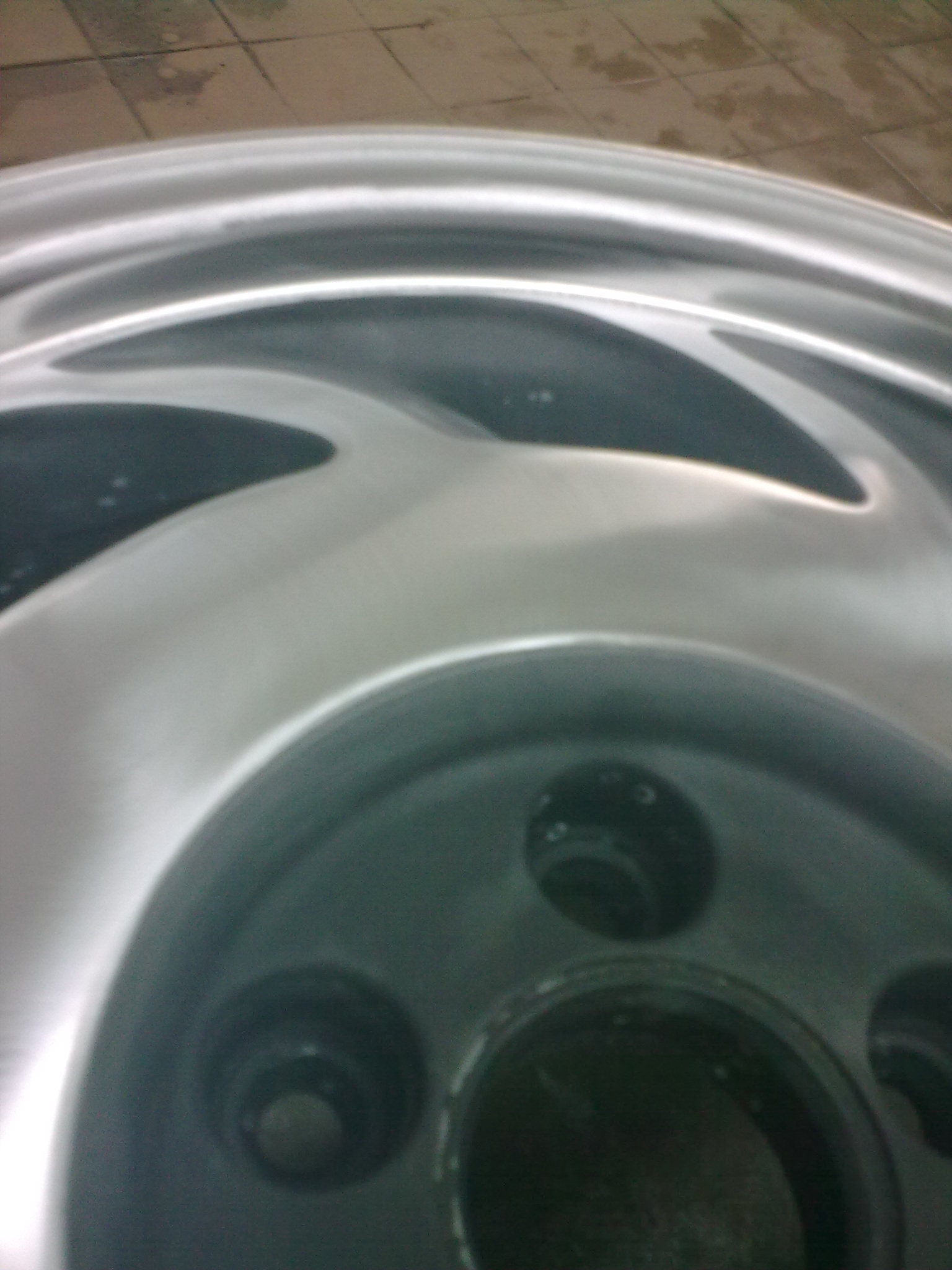

СообщениеДобавлено: 15 дек 2012, 19:57
Продолжаем диалог :music: :music: :rock:
Покраска дисков была выбрана Порошковая с примесью пластика и небольшой фактурой
Цвет - Черный графит
Цена 4 диска - 600грн - 1день
тел в Харькове 0677416881 Вика
После долгих поисков, поездок, обзвона была найдена организация с инструментальным производством и токарным станком под большие диаметры и самое главное Токарем который не боится и хочет работать творчески.
Цена 4 диска - 2000грн - 2,5дня -фото пооперационно
тел в Харькове 0506169964 Сергей
И настало время полировки. Было выбрано место у моего товарища Андрея на
http://avtogid.kh.ua/page/ska
Огромное ему спасибо за предоставленный инструмент и помещение!!!!
Также были куплены круги и наждачка на рынке.
Самое сложное и непонятное это первый раз что-то делать но если чего-то очень хочется то все получается и у нас получилось. Самое сложное сполировать на радиусе полки следы от резца и при этом не залезть в вентилятор где краска.
Стало понятно что нужен полировочный набор для финальной полировки от
http://www.drive2.ru/users/roman-mers/b ... 5464/#post
стоимостью 600грн , а пока он его пришлет будем готовить остальные три диска.
Д.jpeg [ 241.69 КБ | Просмотров: 3754 ]
