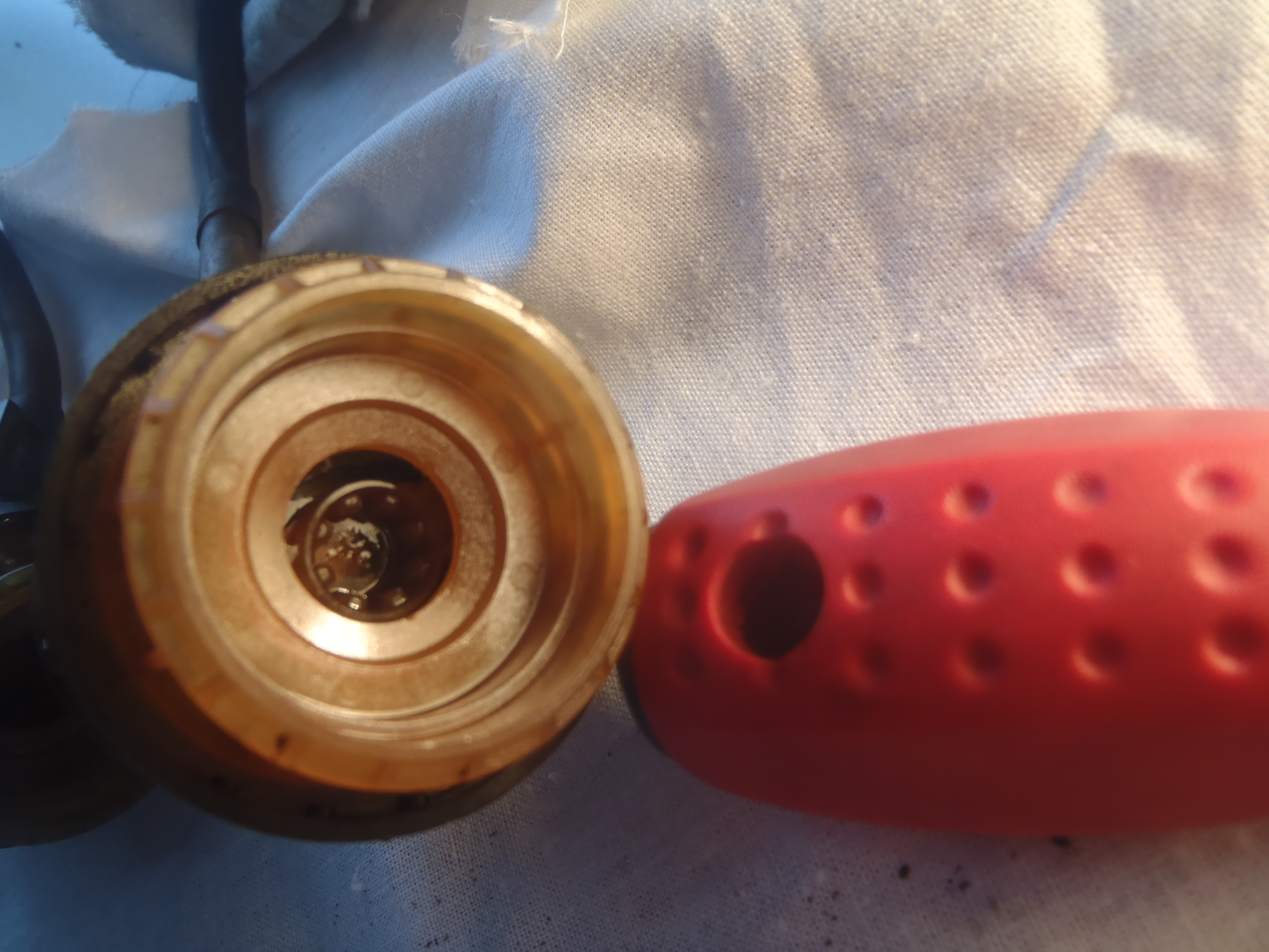

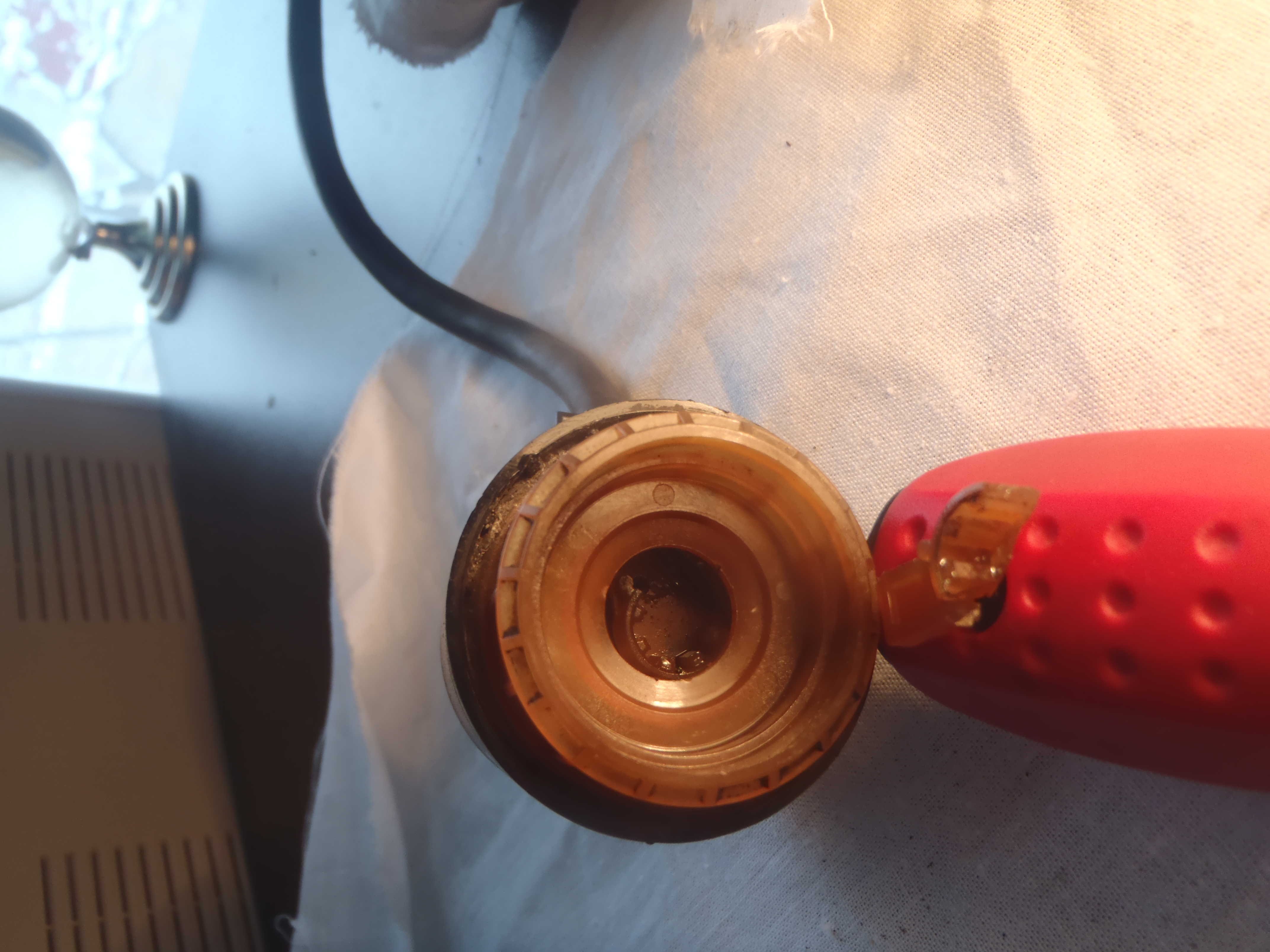

Все зделал :rock:
Разрезал и склеил гелевым суппер клеем
Вроде нормуль :pazan:

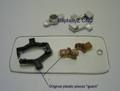

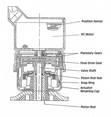

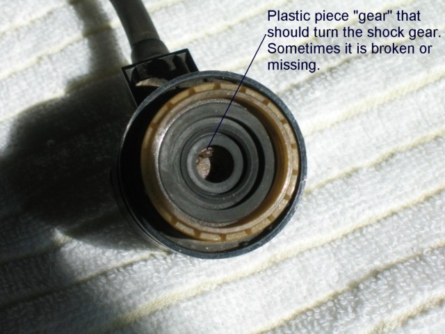

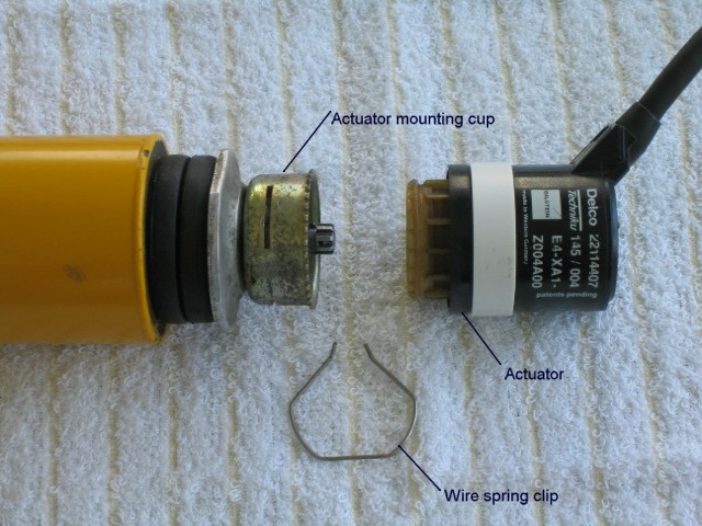

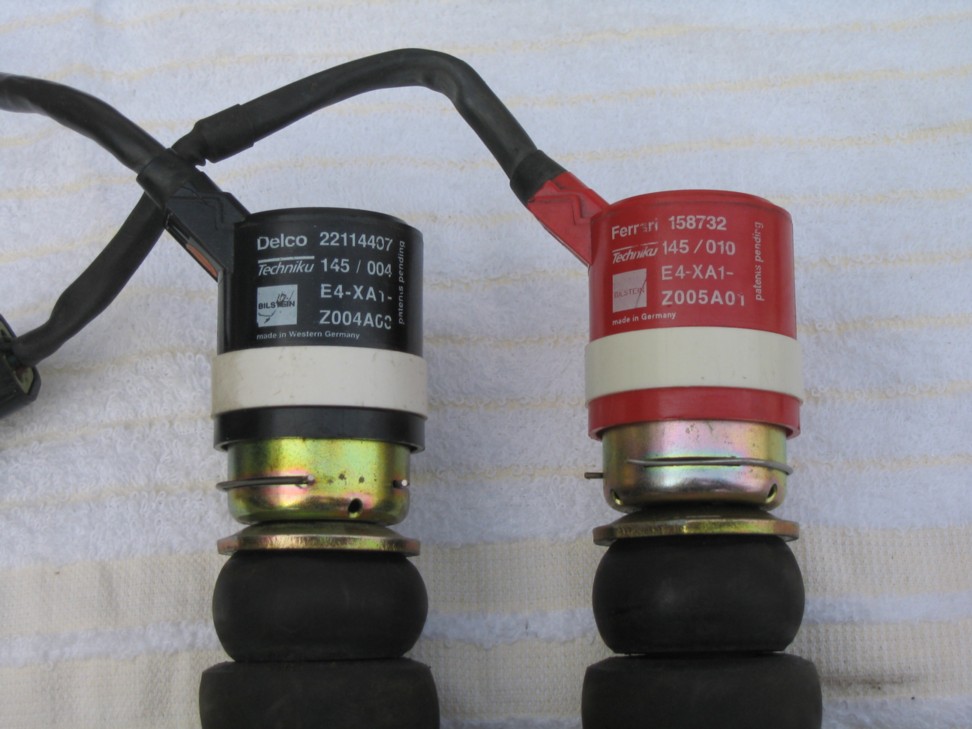

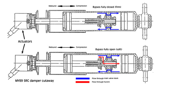

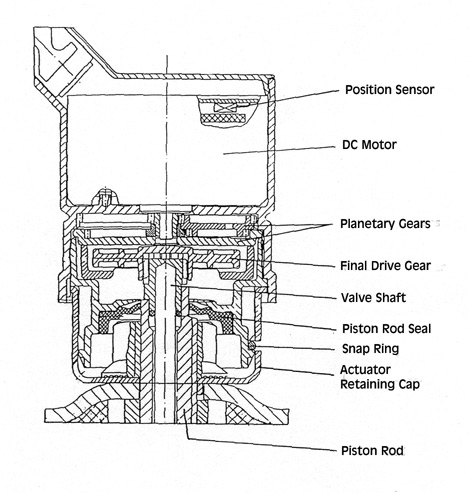

FX3 - Трехрежимная регулировка жесткости подвески. Разобрал стойки под замену и оказалось 2 из 4 поломаны шестерни внутри Фото прилагаются. Новый стоит неадекватных денег от300до500$, б/у -120$. Пиндосы научились их ремонтировать http://captainzcnc.com/index.html.
Сам корпус неразборной, они его наверно разрезают потом меняют шестеренки и както склеивают с муфтой сверху.
Может у кого есть опыт ремонта????
