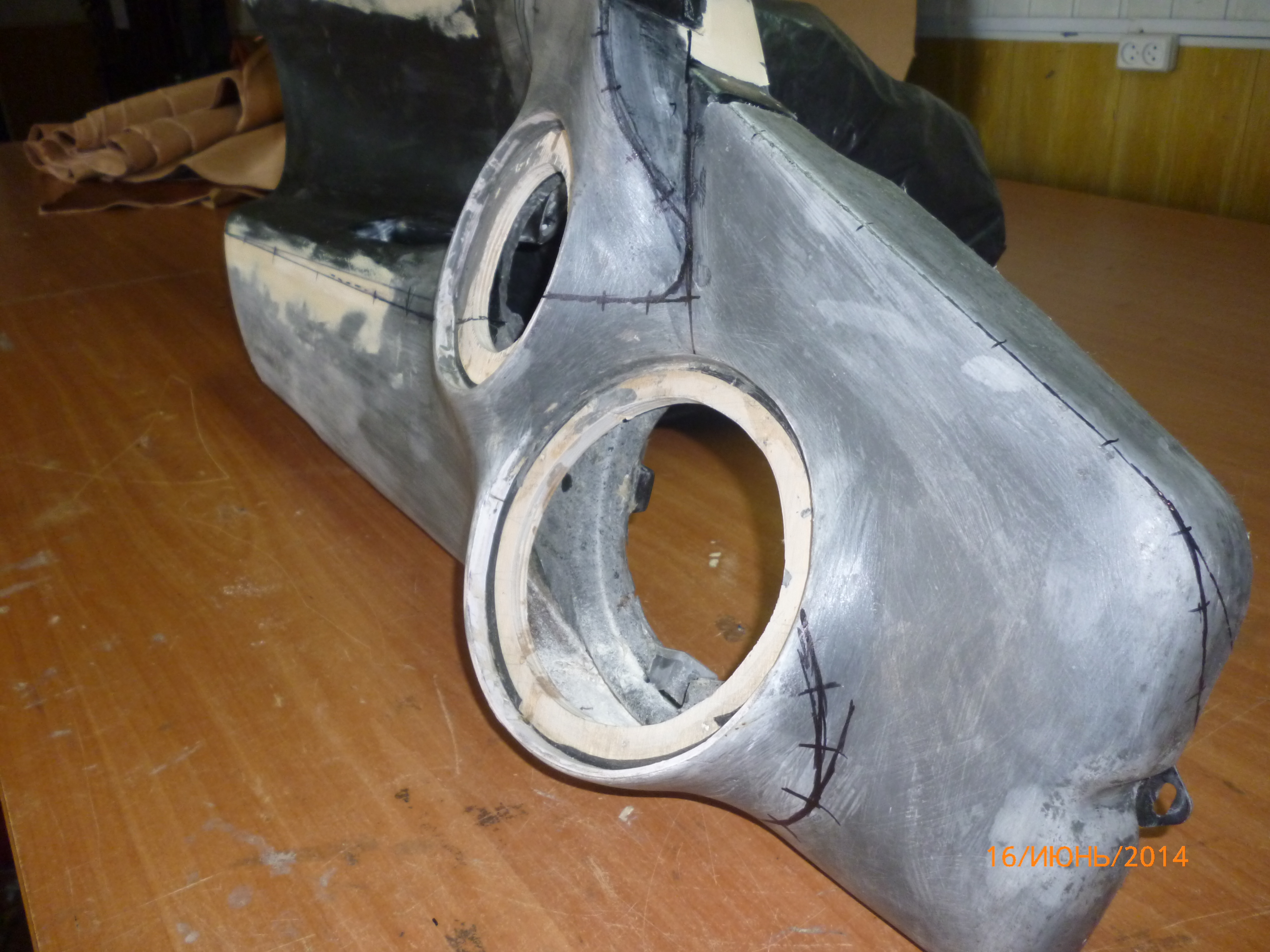

Комментарий к файлу: дверные карты и подиумы
P1010891.JPG [ 2.77 МБ | Просмотров: 19806 ]
P1010893.JPG [ 2.85 МБ | Просмотров: 19806 ]
P1010890.JPG [ 2.93 МБ | Просмотров: 19806 ]

А навіщо низькочастотні повернули на ноги? Це просто цікаво. Мені навпаки вирішили так, щоб на водія і пасажира було трошки повернуто.

сразу видно что человек никогда Вайпер не видел, не говоря уже о том что в нем не сидел. Мы наоборот развернули Мидбассы в сторону и вверх к водителю насколько позволяло место в двери(салоне), а так же чтобы можно было потом обшить дверную карту, т.е. без очень резких перепадов и углов.

Ну як ліплять під обтяжку я в курсі (в мене та ж фігня, тричі заставляли переробити, бо забирали з майстром, що салон шитиме). :drinks:
А вайпер бачив, тільки не в середині і звісно там не сидів. :pardon:
То ж і поцікавився. Тепер дивно, чого вони з заводу так всередину завернуті... Це мабуть питання без відповіді як про аккум під крилом. :hahaha:
А на самих дверцятах шахти робили? Мені - так, для більшої жорсткості карт (вони в мене в цих місцях не дуже міцні) і кращого кріплення. Та й місце дозволяло.

Стоковые были горизонтально повернуты в ноги. Это все что можно было сделать. Но если на фотке пока что выглядит не очень, то когда мы примеряли динамики, сетки и саму уже обшитую карту на двери, получилось очень даже нормально. Я хоть увидел пол мидбасса, чего до этого не случалось :drinks:
И чтобы иметь общее представление о масштабах - мидбасс находится на уровне чуть выше колена водителя(вдоль конечно, и сидишь по факту на уровне двери и динамиков), так что сказать что он смотрит в ноги не совсем корректно :)

Тепер зрозуміло.
До речі, а твітери де? В торпедо, чи в стійках?
У мого друга в хонді зробили в стійках, але там вище посадка водія і нормальний огляд, тож воно не заважає.
Мені вирішили ставити у верх дверей - там як раз для них знайшлось зручне місце (кабрик, низька посадка, рідні стояли в торпедо, стійки рішили не чіпати).

ну как же, в дверях естественно, там же 3 дырки

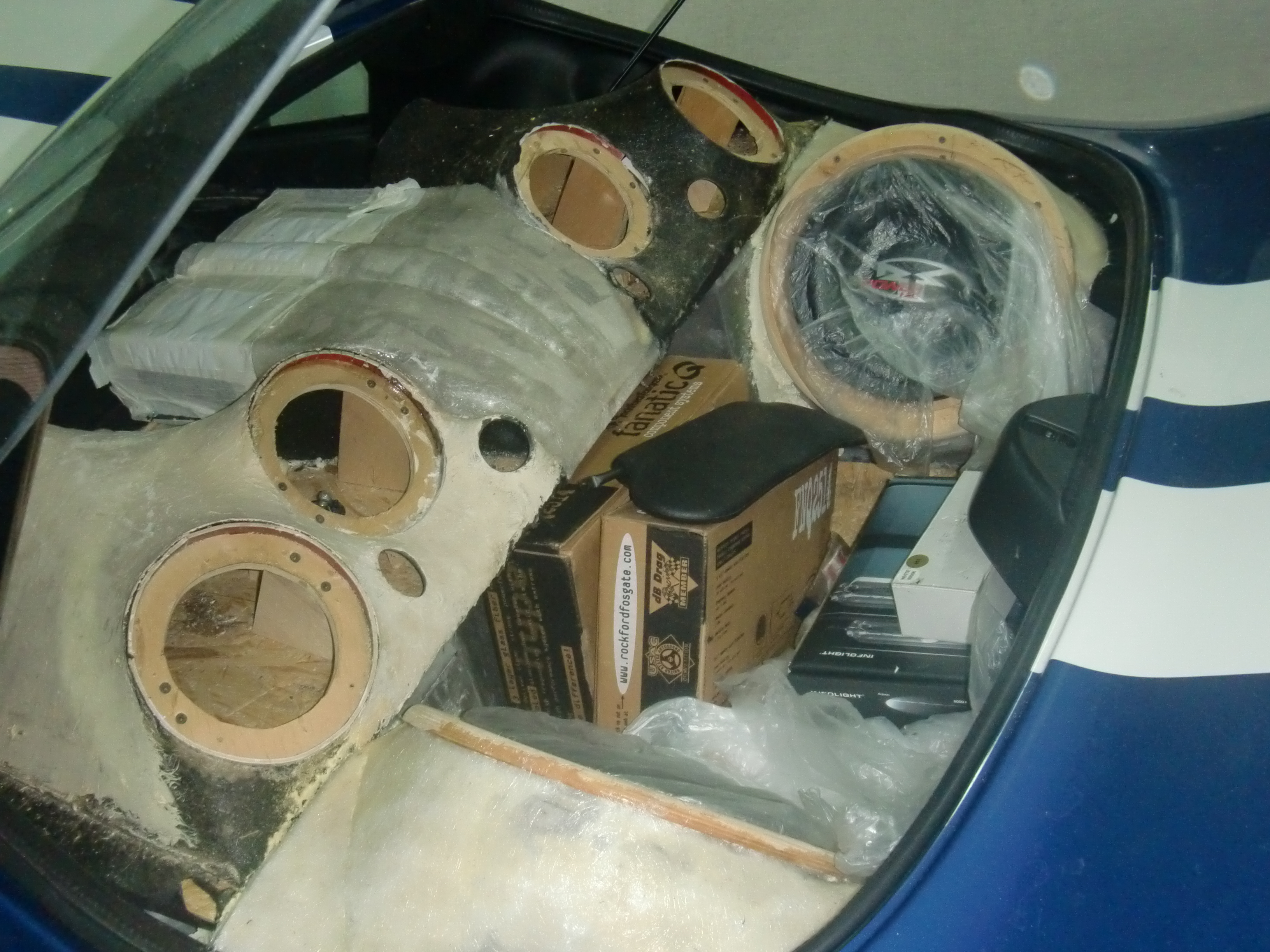

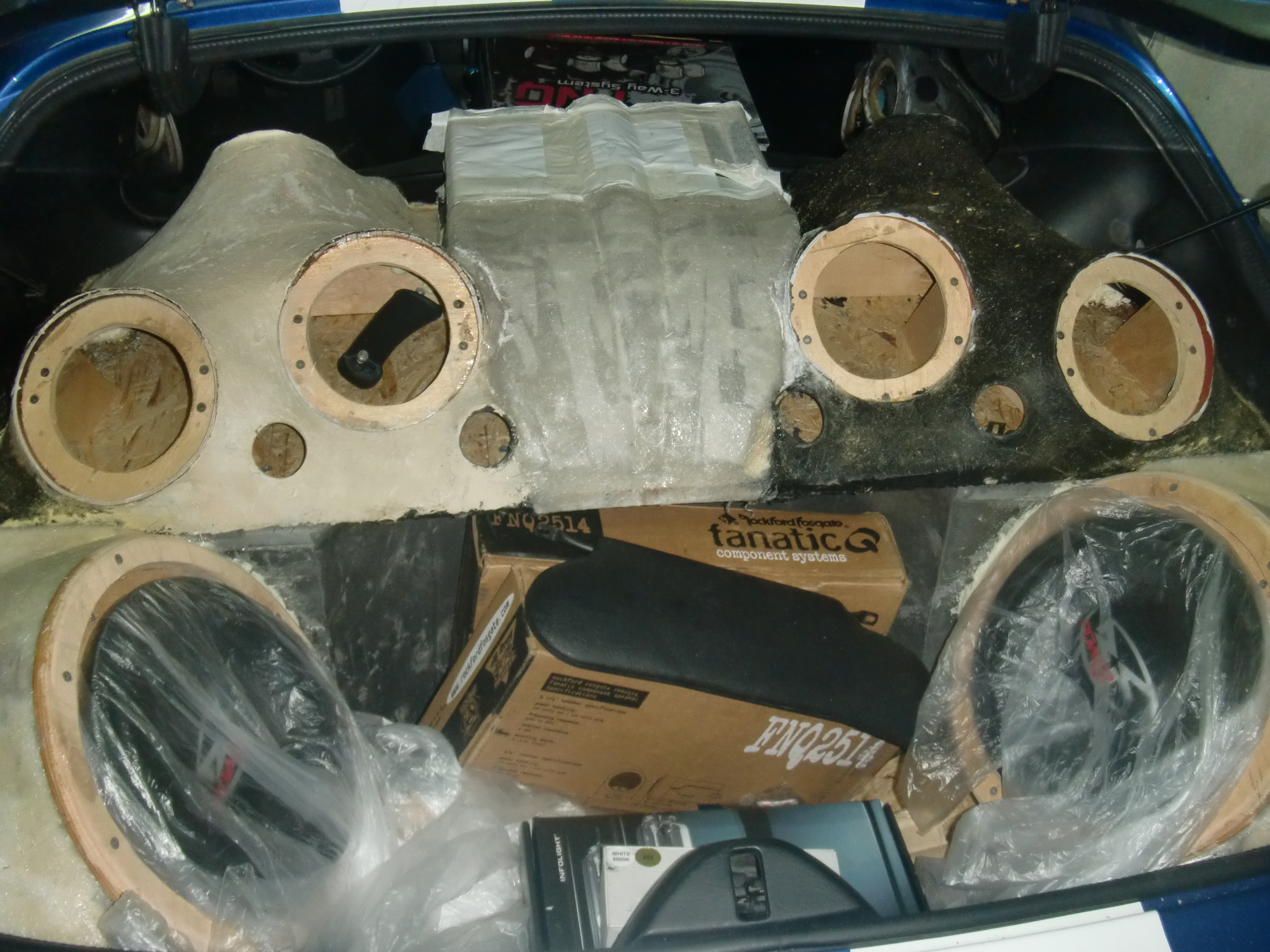

в работе.....
