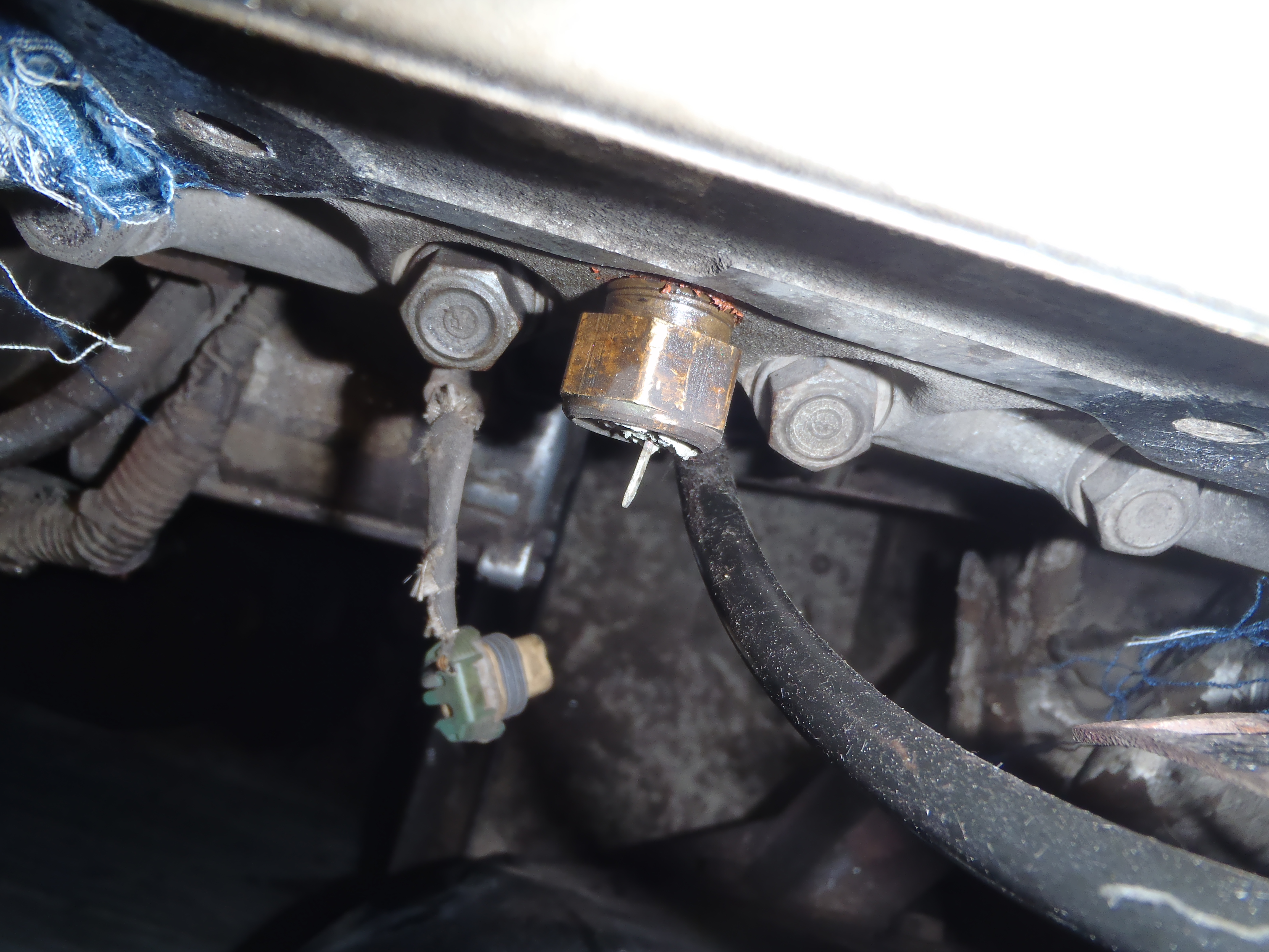

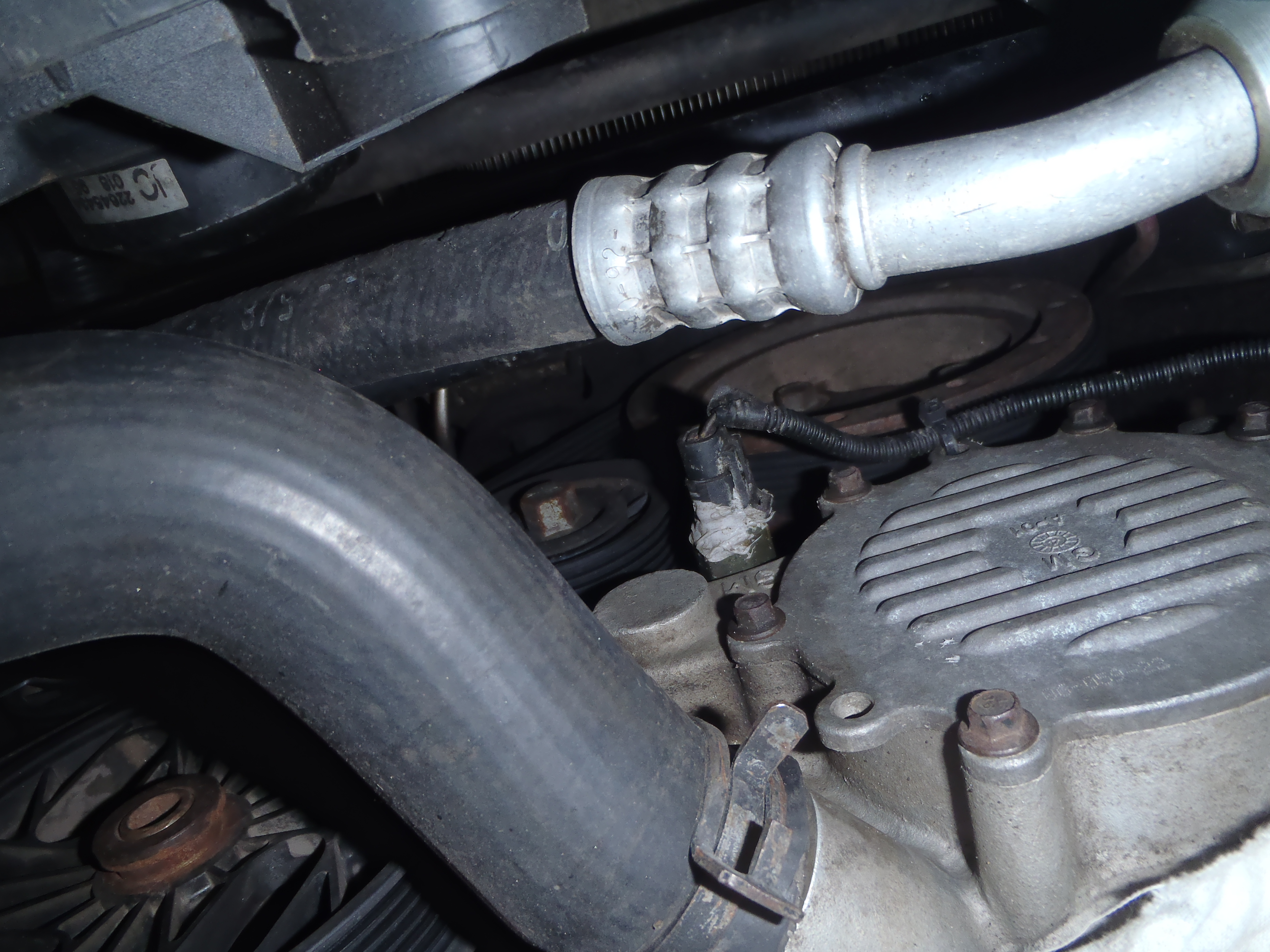

С правой стороны на головке 1 датчик
С низу на блоке с двух сторон возле поддона по одному датчику
На помпе спереди.

1. датчик температуры на стрелку должен быть
2. датчик детонации
3. датчик температуры ож который на мозги работает

СообщениеДобавлено: 20 янв 2013, 15:10
Если я правильно нашел то это они или нет?
1. датчик детонации
http://www.parts123.com/parts123/yb.dll ... Z50000050F
2. Датчик охлаждающей жидкости двс на помпе
3. Датчик охлаждающей жидкости на головке
4. Датчик Температуры Впускного Воздух после фильтра до дросселя
СообщениеДобавлено: 20 янв 2013, 15:15
да
СообщениеДобавлено: 29 апр 2013, 19:46
Вопрос в следующем :hi: :facepalm
Приехал датчик температуры головки у него под разъем два контакта между которыми есть сопротивление а на корпус нет.
Старый датчик имеет тоже два контакта между которыми есть сопротивление и есть на корпус сопротивление.
Как должен правильно работать датчик при условии что провод подходит только ОДИН!!!!
Вин кузова 1G1YY23P4N5114599
Собрал машину!! Один контакт посадил на массу второй подключил к проводу. При включенном зажигании показывает реальную температуру, как только заводишь машину стрелка показывает максимум. Следовательно датчик неподходит.
ХЭЛП!!!!!!! :wall:
Последний раз редактировалось Артем 02 май 2013, 15:47, всего редактировалось 1 раз.
СообщениеДобавлено: 02 май 2013, 15:44
Может у кого завалялся или может достать срочно датчик температуры головки на GM????????????????????????????
