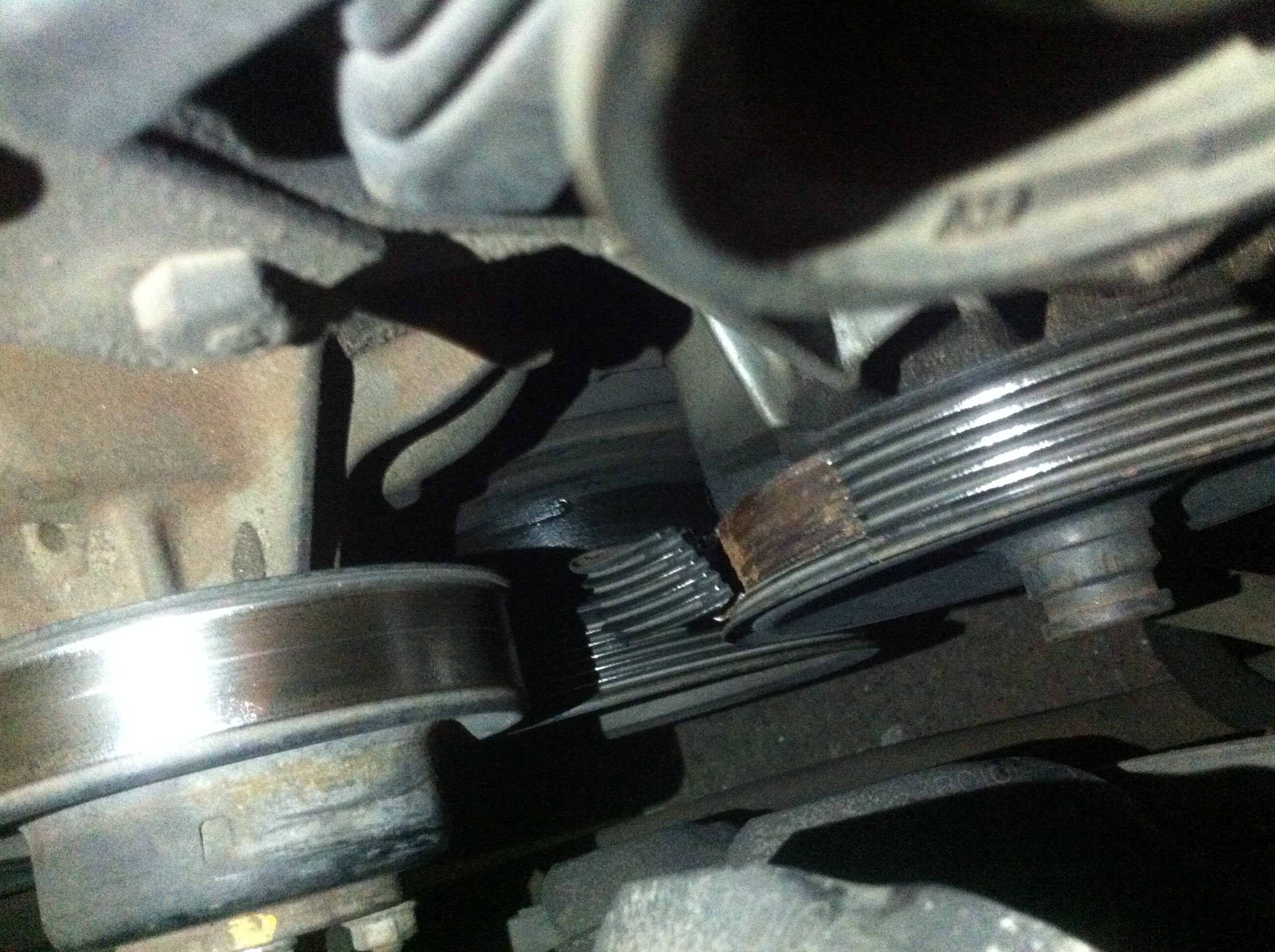

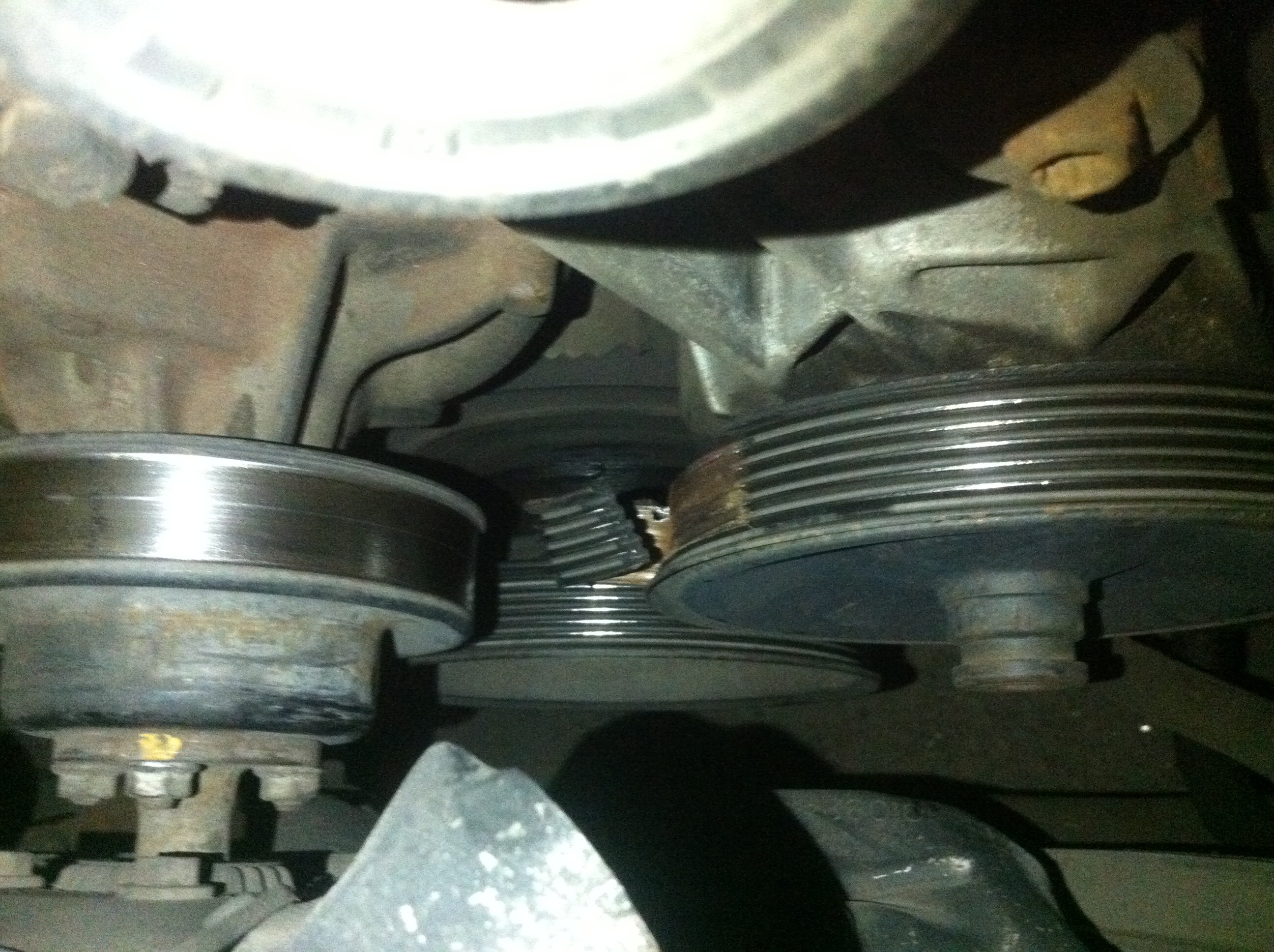

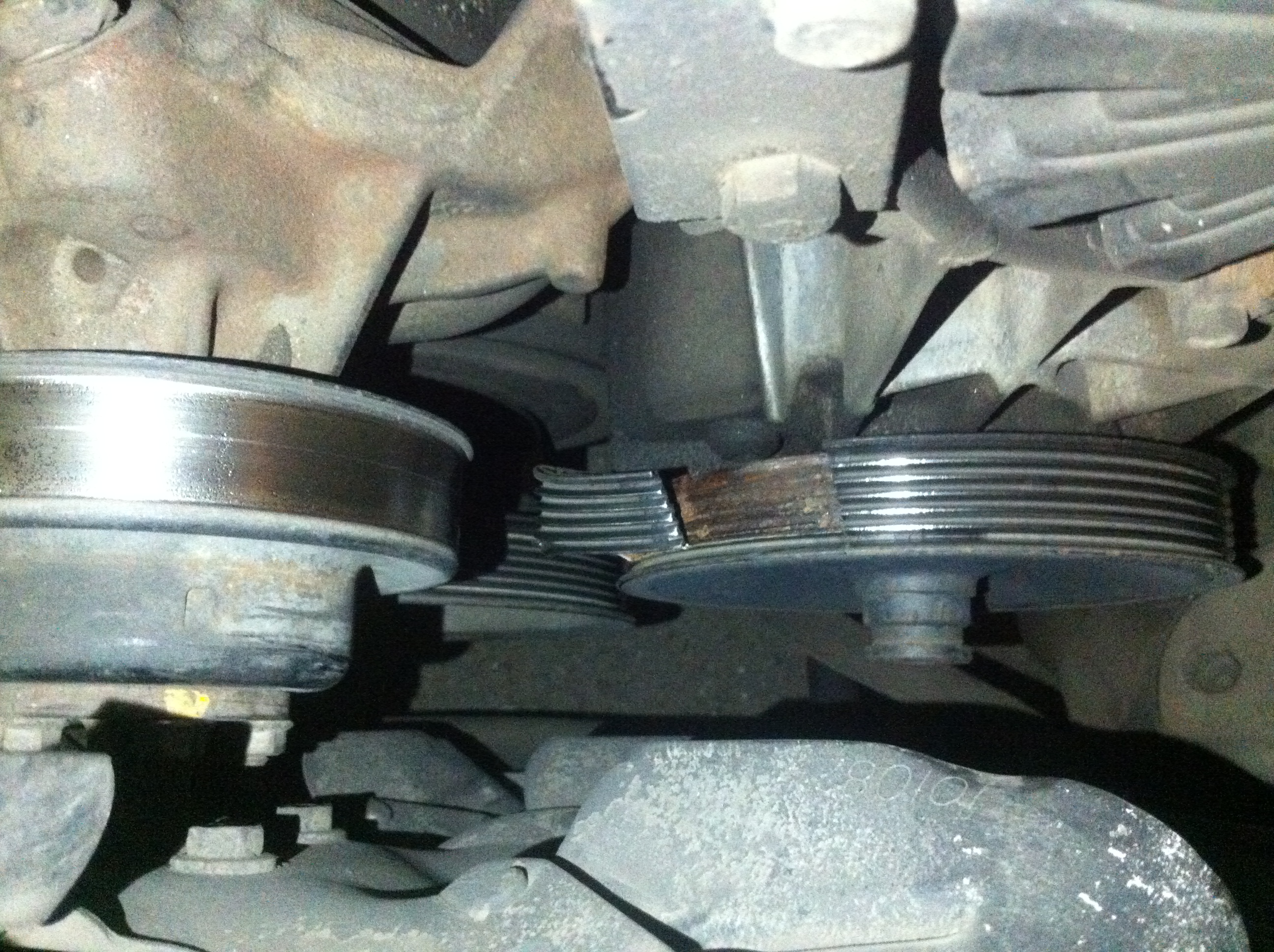

Взял и лопнул ремень, который крутит навесное. Но, сука, не просто лопнул, а еще и покоцал один из шкивов :facepalm
Вот так:
IMG_0459.JPG [ 2.08 МБ | Просмотров: 6458 ]
IMG_0460.JPG [ 1.9 МБ | Просмотров: 6458 ]
IMG_0461.JPG [ 1.67 МБ | Просмотров: 6458 ]
Вопрос знатокам: где бы мне все это добыть? И желательно чтоб сегодня...

какого диаметра шкив (i.d - o.d) ? скинь мож у меня есть, что то. Или дуй на перова там можно найти, я там нашел шкивы на свой.
П.С это не шкив насоса охлаждения случаем?

А как искать? Померять диаметр? Штангеном не выйдет... :facepalm

Шкив г/у у меня есть но он на насосе, его мрачно сложно менять :facepalm
При наличии съёмника пять минут снимать и ставить .Как два пальца обоссать .Но у Вас его нет , а у меня есть

Не парься, ты не одинок :yes:
Съёмник тебе не поможет.
Только разбирать насос, доставать вал со шкивом и спрессовывать вал со шкива, после запрессовывать новый.
У меня есть, ещё не успел поставить.

Что за глупости Марик ?Шкив стягивается нараз спец съёмником не разбирая и так же ставится .
