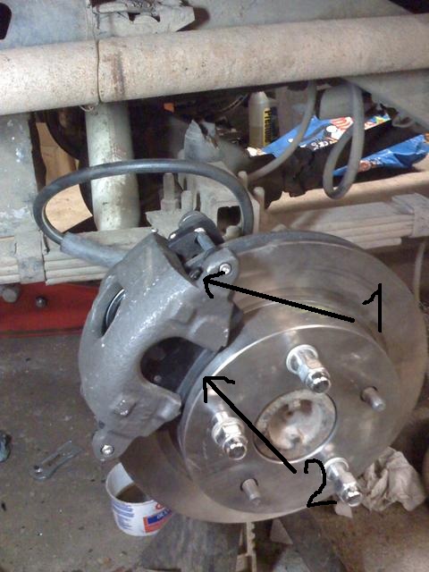

на фото не каприсий суппорт но у тебя все такое же. проблема в позиции 1 на рисунке . все новые колодки делают негры а старые просто разбалтываются поэтому если ты снимешь колесо и пальцем подвигаешь колодку то она болтается там как ... в ведре из-за того что эти усики не держат ее . поэтому берешь отвертку сунешь между диском и колодкой в позицию 2 на рисунке придавливаешь колодку максимально к верху и еба...шь молотком по этим усикам пока они не согнутся на 2-3-4мм у кого как и не зафиксирует колодку . Либо второй вариант берешь сварку и прихватываешь эти усики к суппорту :)

Эта, которая с усиками, я понял. А вот та ктороая со стороны поршня, она без усиков и тоже шарабанит, что с ней делать?
 Заголовок сообщения: Re: Тормозные колодки гремят
СообщениеДобавлено: 25 апр 2011, 14:13
со стороны поршня колодка не двигаецца
