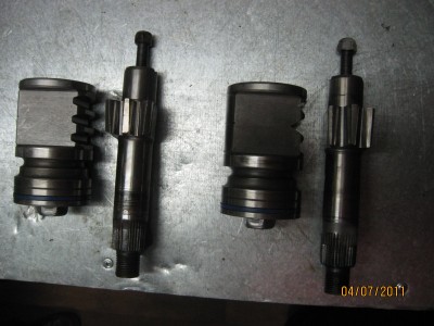

Оба редуктора с Капризов, разных годов !
Передаточное должно быть одинаковым 1\16 !
Разница видна на фото !
В чем прикол ?

У меня 4 разобранных редуктора, корпуса полностью одинаковые !
З-ое из них одинаковые с тремя одинаковыми пазами (на фото справа), а 4-ый с одним большим центральным углублением, вот я думаю в чём прикол ?
те ответки которые ходят по этим пазам тоже разные, одна прямая, другая в форме круга

The cars you will be looking for are:
1985-1988 Chevrolet Monte Carlo SS – Stamped “YA” – 39° 15mins
1988-1996 Chevrolet Caprice/Impala SS – Stamped one of the following codes – “CP, CT, DU, FB, HL, KW, MX, TW, or WZ” – Most likely you’ll find these quick ratio (12.7:1) boxes on a police optioned car (RPO 9C1) or an Impala SS) The RPO codes F41, FE, FE1, or FE2 may also yield a 12.7:1 steering box.
1994-1995 Buick “full size” – Stamped one of the following codes – “FK, KL”
1992-1998 Jeep Grand Cherokee – Any steering box from these years Jeep Grand Cherokee will be a quick ratio (12.7:1) power steering box that will bolt right into you’re car.
Поищи на ней обозначение как на картинке возможно это полицейская коробка quick steering box

Я уточню, но по-моему этот острый и есть с полицая !
Но при любом раскладе он должен быть 1/16.
1/12 был на Импале 1996 !

Острая пара от редуктора Вагона 1988г.
