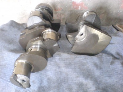

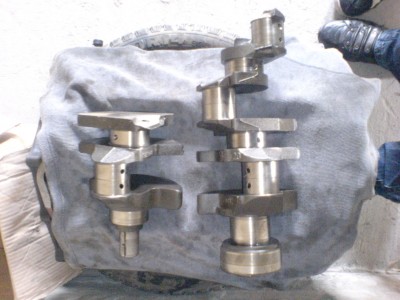

Вот фото.
DSC07120.JPG [ 403.65 КБ | Просмотров: 9102 ]
DSC07119.JPG [ 410.52 КБ | Просмотров: 9102 ]

9 к 1 что вал бракованный

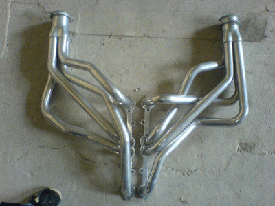

Ставлю вместо родного к-ла вот такой к-кт. http://cgi.ebay.com/ebaymotors/BUDGET-S ... ccessories
Катушку :drinks:
Выпускные коллектора.
На головках заменены рычаги клапанов с плечом 1,6 (вместо родных 1,5)
Новая цепь и т.д ...
И мне очень не хотелось бы наткнуться на те же грабли !!!
И станут ли твой вал и пружины, будет ли от этого прирост мощности и какой, не возник нут ли проблемы с холостым хотом ?
Что думаешь по этому поводу ?

http://www.tbichips.com/305mods.htm вот почитай . без замены пружин какой смысл ставить рокера 1.6 ? :) :) :) п.с все что ты ставишь это классно но без изменения программы не имеет вообще смысла
