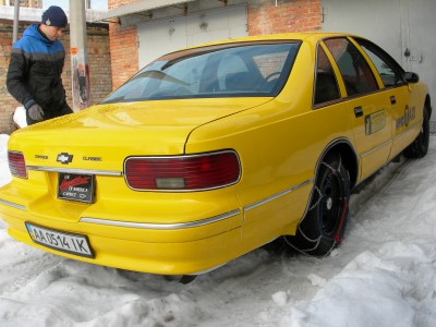

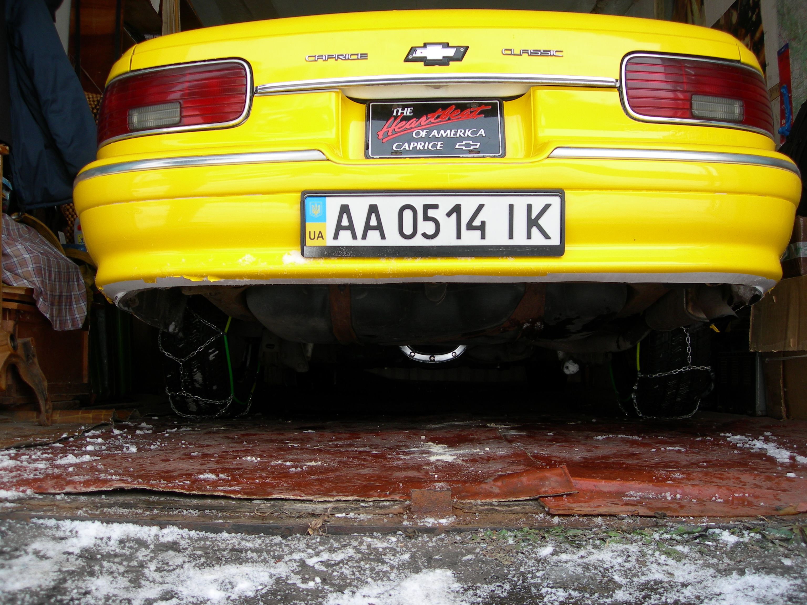

Каприс Comrade'а.
Блокировка червяного типа Detroit Trutrac 912A317 386$ + доставка http://www.amazon.com/gp/product/B003XJ ... 05_s00_i00
Главная Пара 3.42 RICHMOND EXCEL GEAR GM75342OE 165$ + доставка http://www.ebay.com/itm/GM-7-5-CHEVY-10 ... es&vxp=mtr
Хром. крышка на мост с болтами и прокладкой Summit 730302 30$ http://www.ebay.com/itm/Summit-Racing-C ... 40&vxp=mtr
Подшипники с сальниками на "Укрпромподшипнике" 1115грн
Работа по установке редуктора 500грн

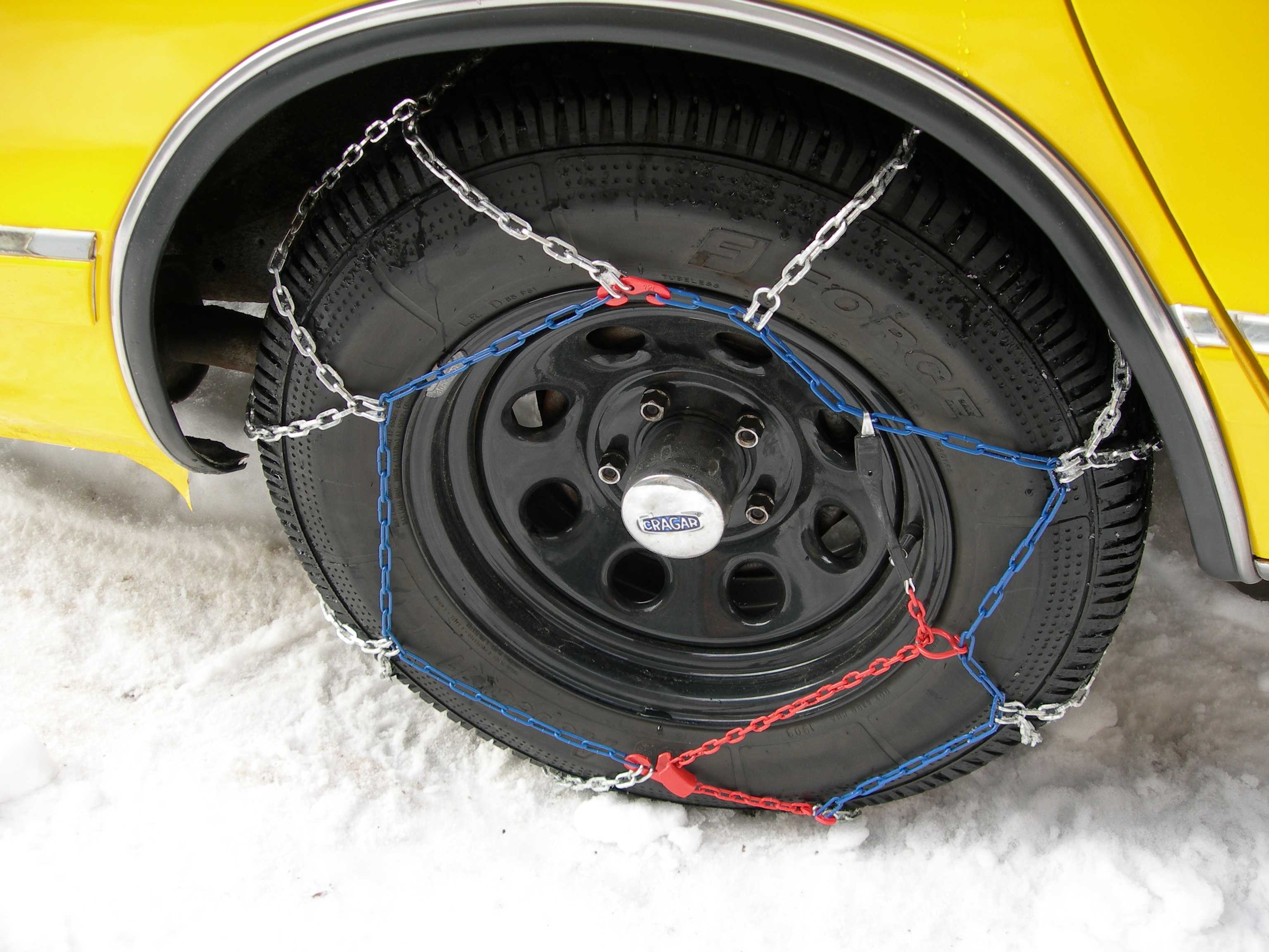

Цепи Elegant KN-120 для резины 225/70/R15 250грн http://130.com.ua/product/tire-chains-e ... m-100-618/

Там резина толи летняя толи всесезока, грузовая. заедь туда на своей попробуй по соваться :) это кажется. 3 дня назад прошел дождик и ударил мороз, то без цепей + блокировка+ 2 человека толкали машина не доехала 100 метров до гаража, так и оставили под стеной
ну и пара стояла 2.73 а стала 3.42, возможно машина больше пытается стружку снять

Думали как доехать до гаража, Ваня решил взять 2 цепи за 250грн вместо 2х зимних покрышек за 2000грн. И еще у меня есть сомнения что там зимняя резина сильно поможет, всеравно гдето бы да толкать пришлось

Дима, тут во-первых хозяин машины решает на какой резине ездить а не я. во-вторых я в томже ГК на зимней тоже буксую перед заездом в сам гараж.
я ветку создал чтобы люди видели какой номер редуктора на каприс подходит, какую пару взять, показать как блокировка ведет себя и т.п. - это моя работа была по подбору :yes: и я нигде не проебал
Была б моя воля я б щас эту машину с блокировкой да с цепями на поле бы какоето заснеженое с горами да поганял бы
