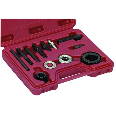

pulley removal tool
image_18122.jpg [ 179.4 КБ | Просмотров: 5455 ]

rostislav писал(а):
pulley removal tool
Где взять? Скока, скока?
Он же ремувит, и он же обратно ставит?
 Заголовок сообщения: Re: Каприз VS Телезритель-2, счет 1-0
СообщениеДобавлено: 25 окт 2013, 14:18
Сообщения: 3492
Откуда: Lviv
Авто: Buick Regal 1988 2.8l
http://www.ebay.com/itm/Pulley-Puller-R ... 0508195381
Remover & Installer Tool
23 дол, сюда ну в 50-70 дол
