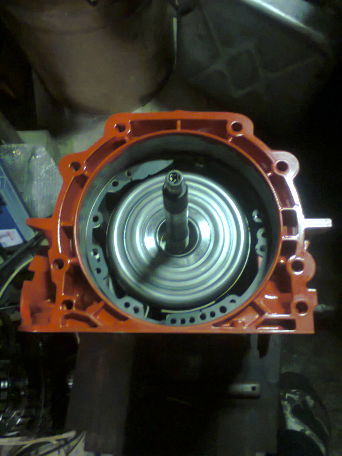

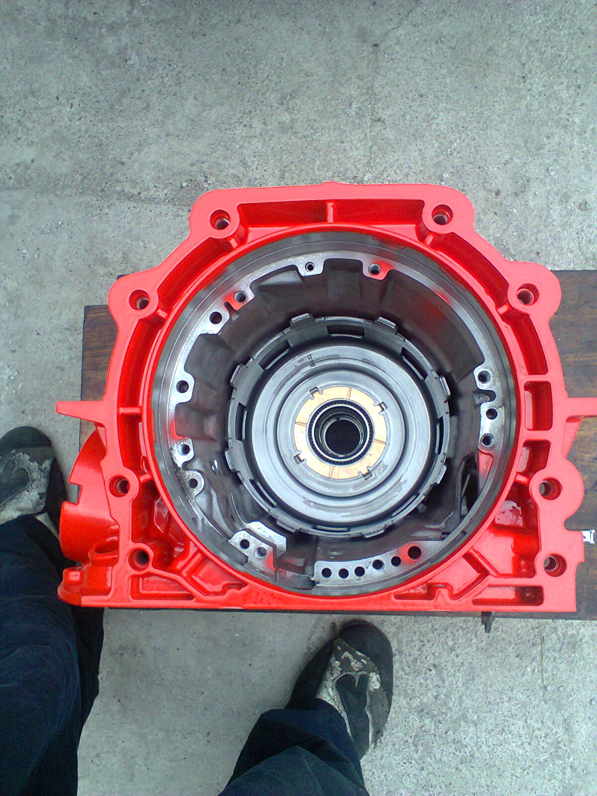

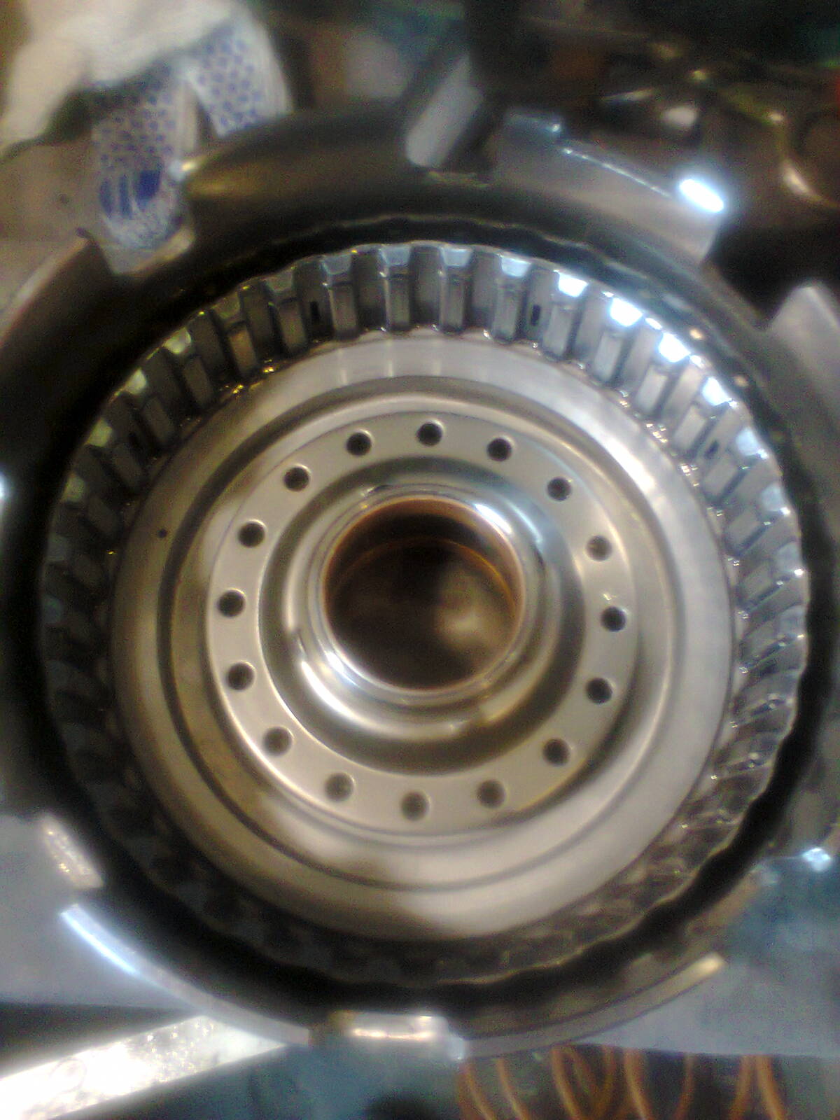

сегодня выяснилось, что усиленный Сан Шелл ждать две недели при любых раскладах. раньше привезти никто не сможет. так как ждать так долго никто не может - принято решение ставить обычный.
поехал и купил:
Фото0074.jpg [ 227.81 КБ | Просмотров: 4124 ]
Фото0075.jpg [ 242.87 КБ | Просмотров: 4124 ]
ну и установил его в коробку:
Фото0076.jpg [ 333.22 КБ | Просмотров: 4123 ]

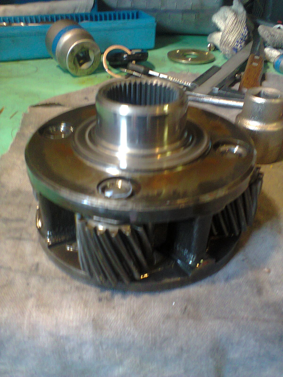

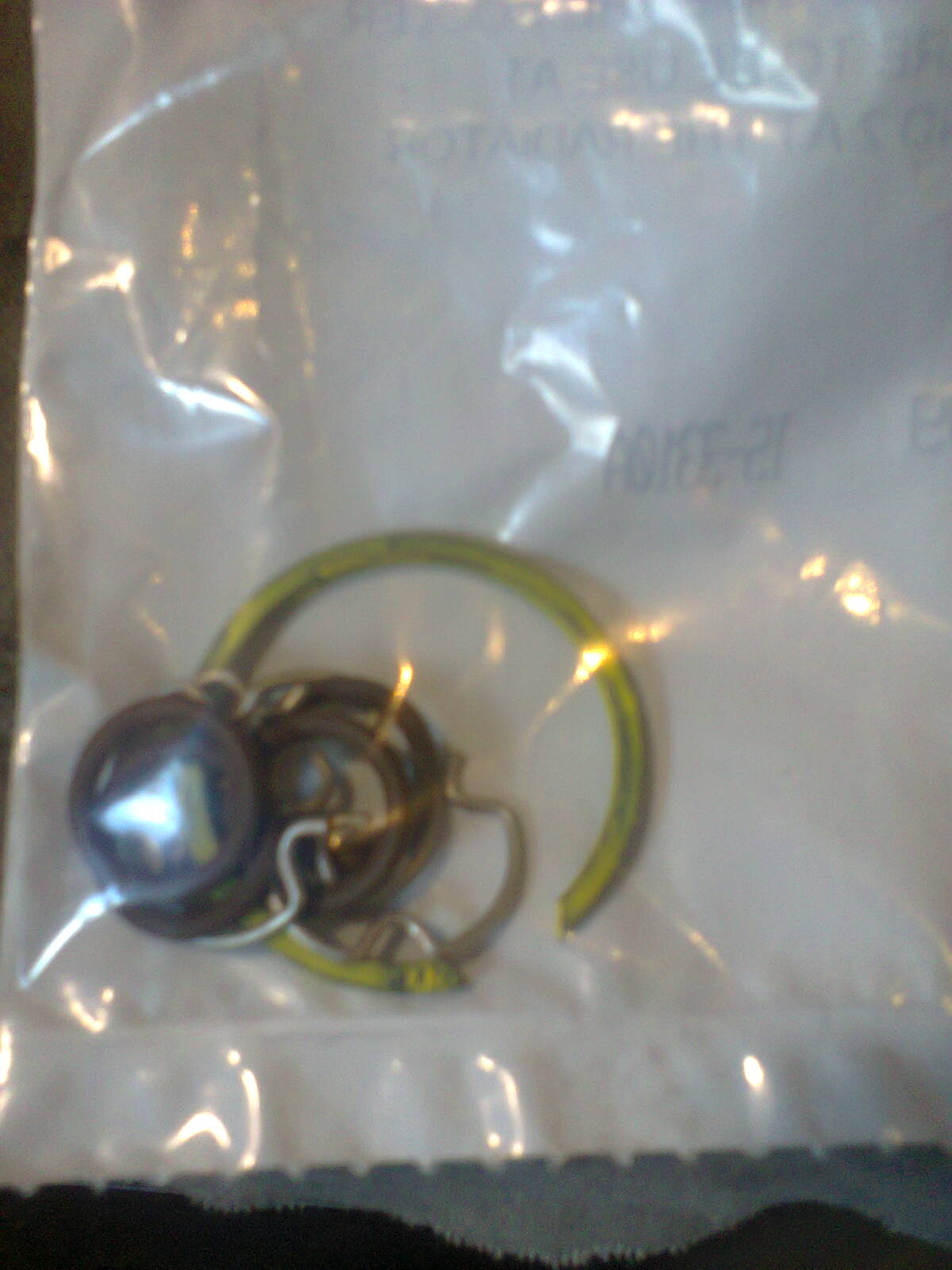

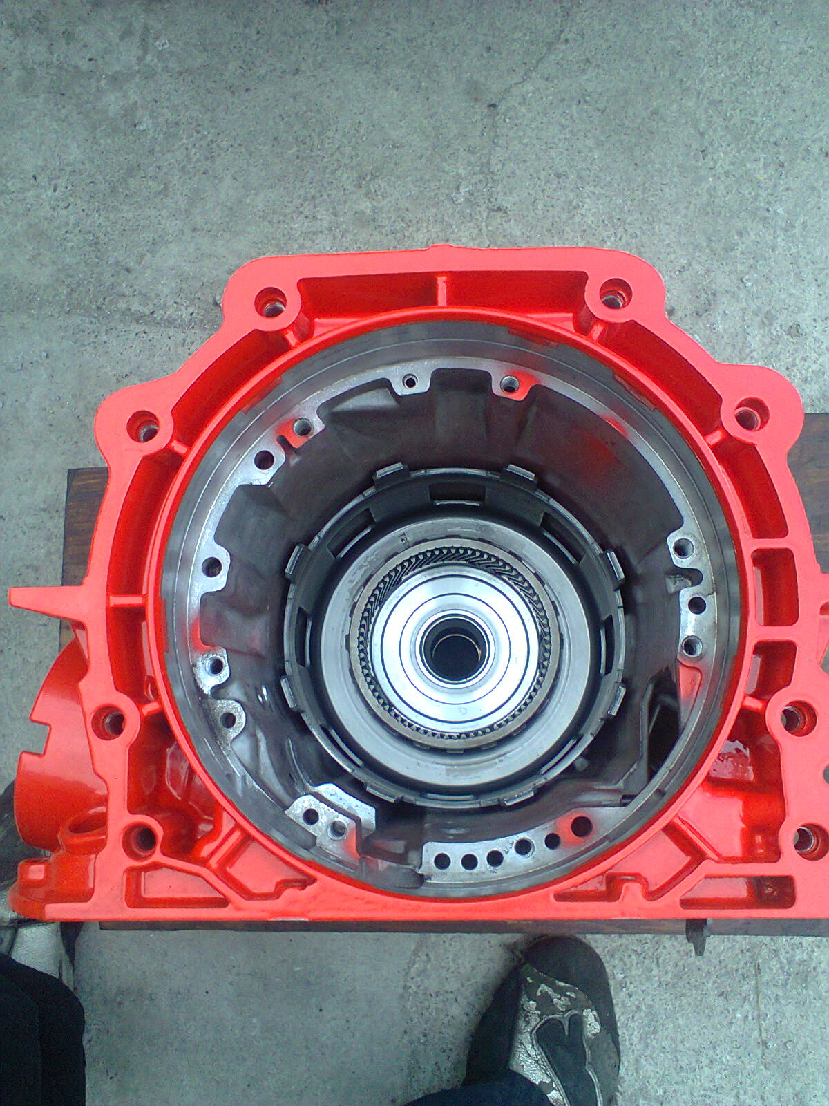

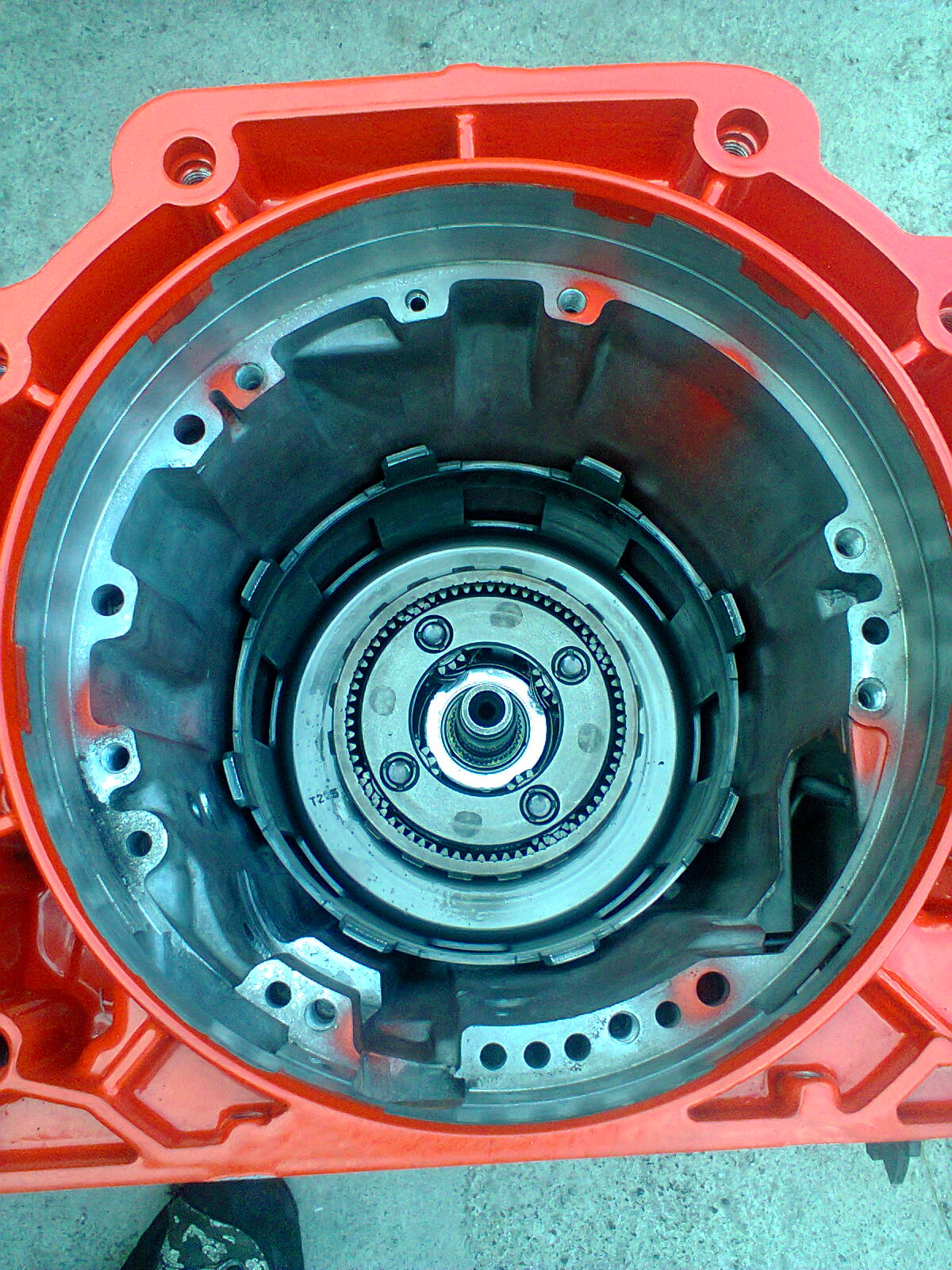

теперь ставим новую основу передней планетарки (старую так сожрало, что ставить назад опасно):
Фото0077.jpg [ 324.86 КБ | Просмотров: 4123 ]
берем переднюю планетарку (она не пострадала):
Фото0078.jpg [ 224.95 КБ | Просмотров: 4123 ]

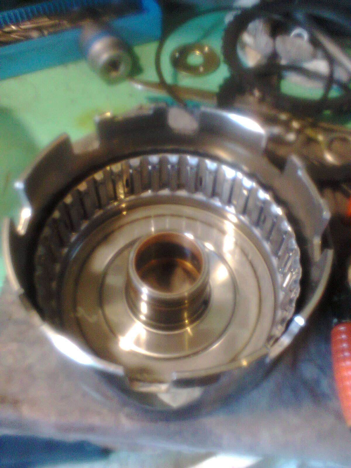

и новое стопорное кольцо выходного вала:
Фото0079.jpg [ 142.11 КБ | Просмотров: 4123 ]
СообщениеДобавлено: 12 апр 2013, 01:25
Сообщения: 1400
ставим планетарку, вставляем выходной вал и стопорим все это колечком - все, задняя часть коробки собрана:
Фото0080.jpg [ 380.43 КБ | Просмотров: 4123 ]

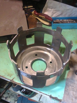

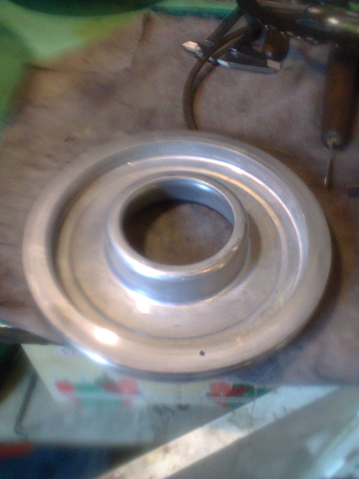

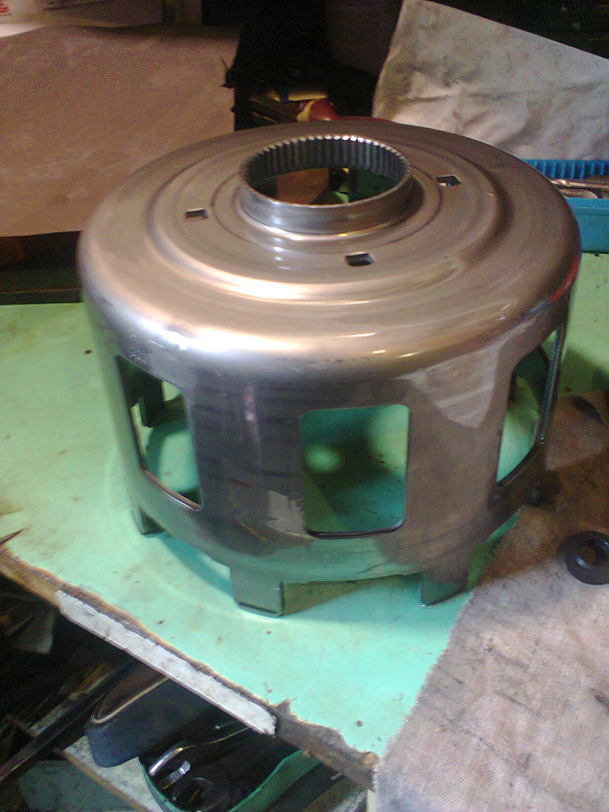

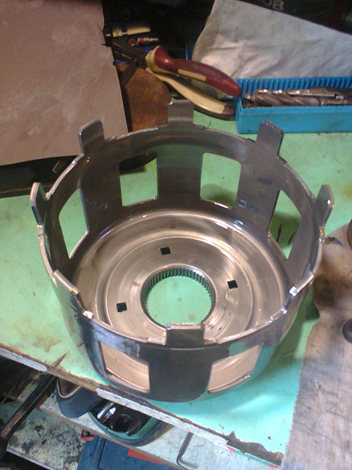

далее по известной схеме бутерброда собираем внутренности нового тормозного барабана:
это он пустой:
Фото0082.jpg [ 207.76 КБ | Просмотров: 4123 ]
это его поршень:
Фото0081.jpg [ 176.6 КБ | Просмотров: 4123 ]

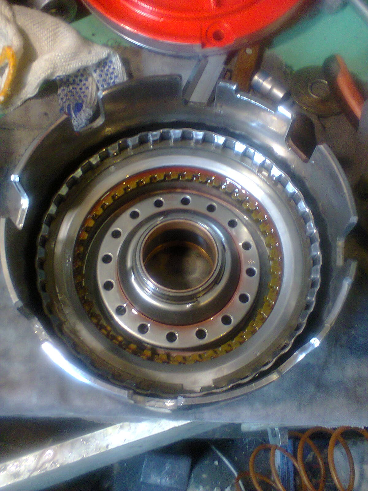

а это они вместе:
Фото0083.jpg [ 199.62 КБ | Просмотров: 4123 ]
СообщениеДобавлено: 12 апр 2013, 01:28
Сообщения: 1400
ну и фрикционы вперемешку со стальными дисками:
Фото0084.jpg [ 260.5 КБ | Просмотров: 4123 ]

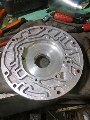

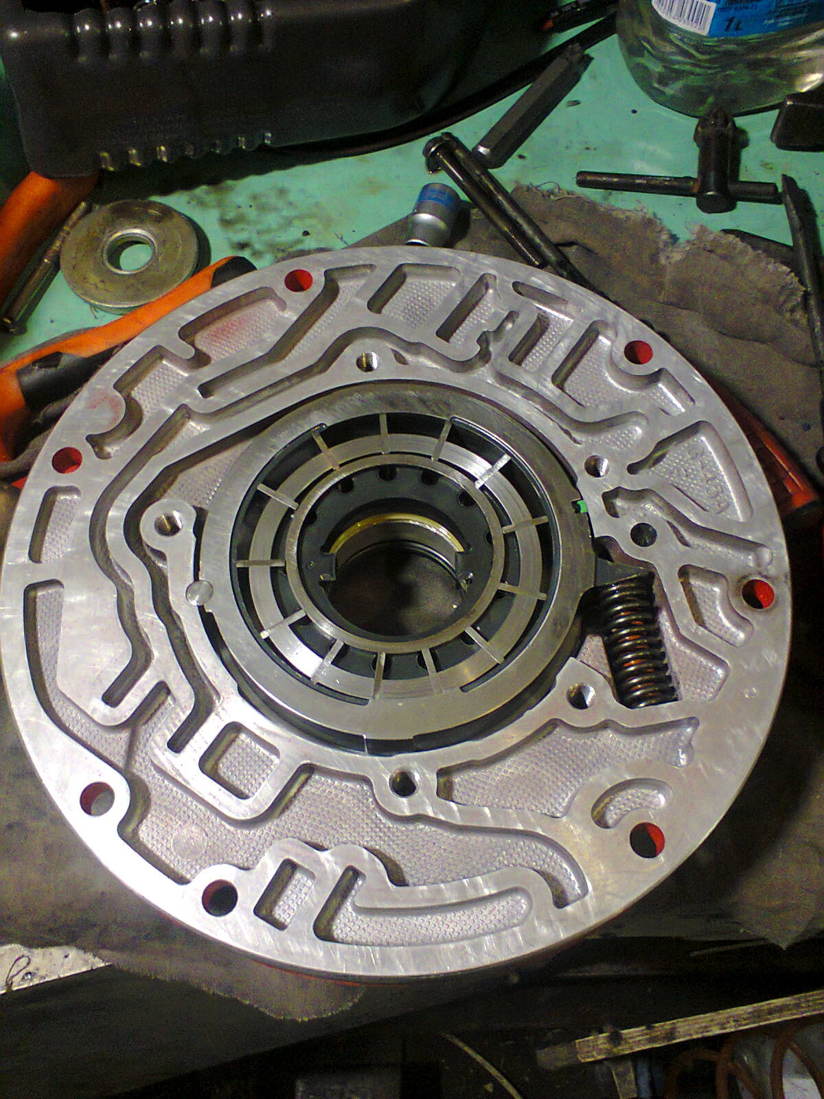

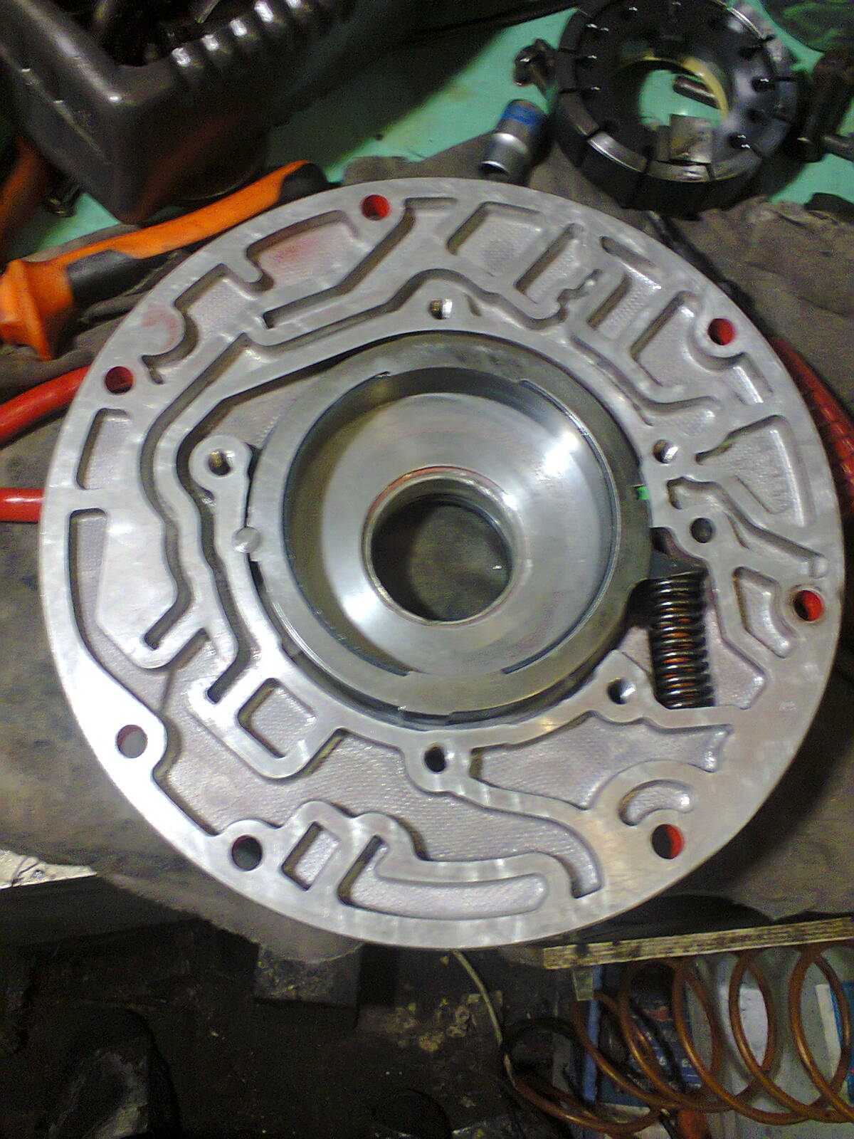

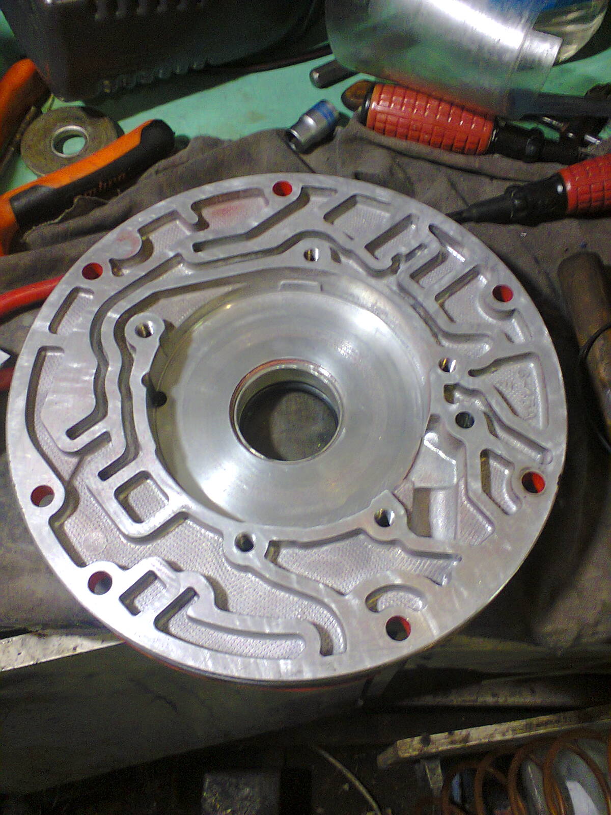

приступаем к сборке маслонасоса:
пустой корпус:
Фото0085.jpg [ 260.99 КБ | Просмотров: 4123 ]
обойма:
Фото0086.jpg [ 271.28 КБ | Просмотров: 4123 ]
ротор с лопастями (усиленный 13-ти лопастной):
Фото0087.jpg [ 316.5 КБ | Просмотров: 4123 ]
