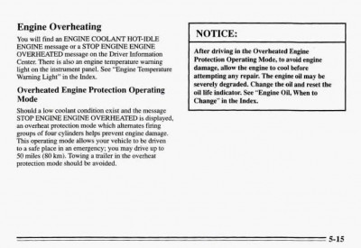

Не греется он - проверенно! :so_happy: У меня весь из печки испарился, пока на СТО ехал, стрелка слегка к к красному ближе стала, чем обычно.
Я где-то читал, в редакции какого-то журнала эксперементировали. Неделю ездил без ОЖ, :pazan:
Там режим специальный имеется - поочередно отключаются подача топлива в цилиндры и за счет прокачки воздуха в камерах они охлаждаются (алюминий), потому и ехать надо не быстро...
Untitled-1.jpg [ 77.39 КБ | Просмотров: 5129 ]

Хотя вот подумал, что это когда ОЖ нет.
А если есть, но уставшая.... охлаждает не так, пары, давление в системе, температура...все вверх :unknown:

Что, совсем без ОЖ??? Неделю??? Где
это можно прочитать?
Читал я тоже про этот режим... Как-то сомнительно... и пробовать не хочется :(
