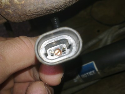

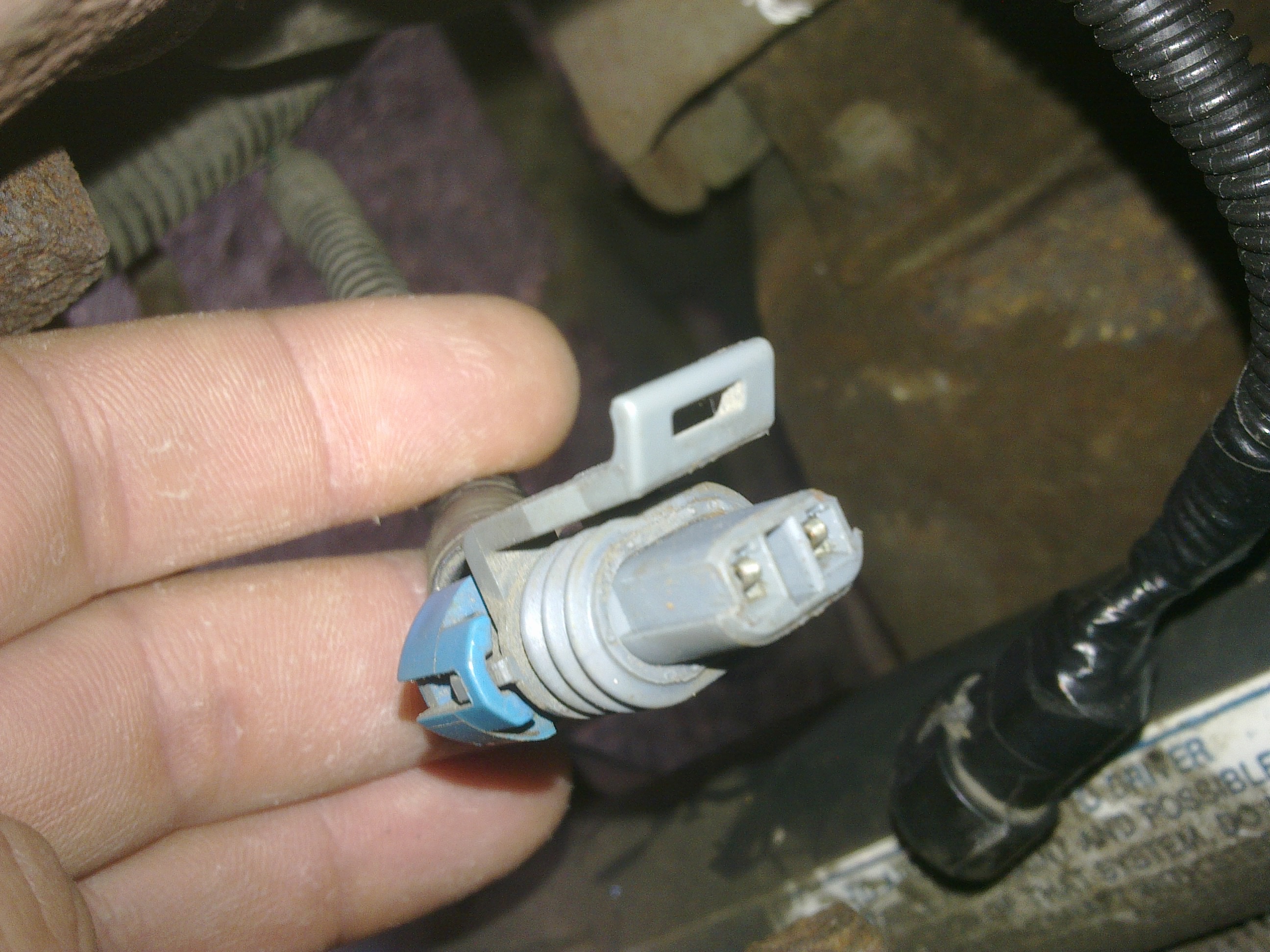

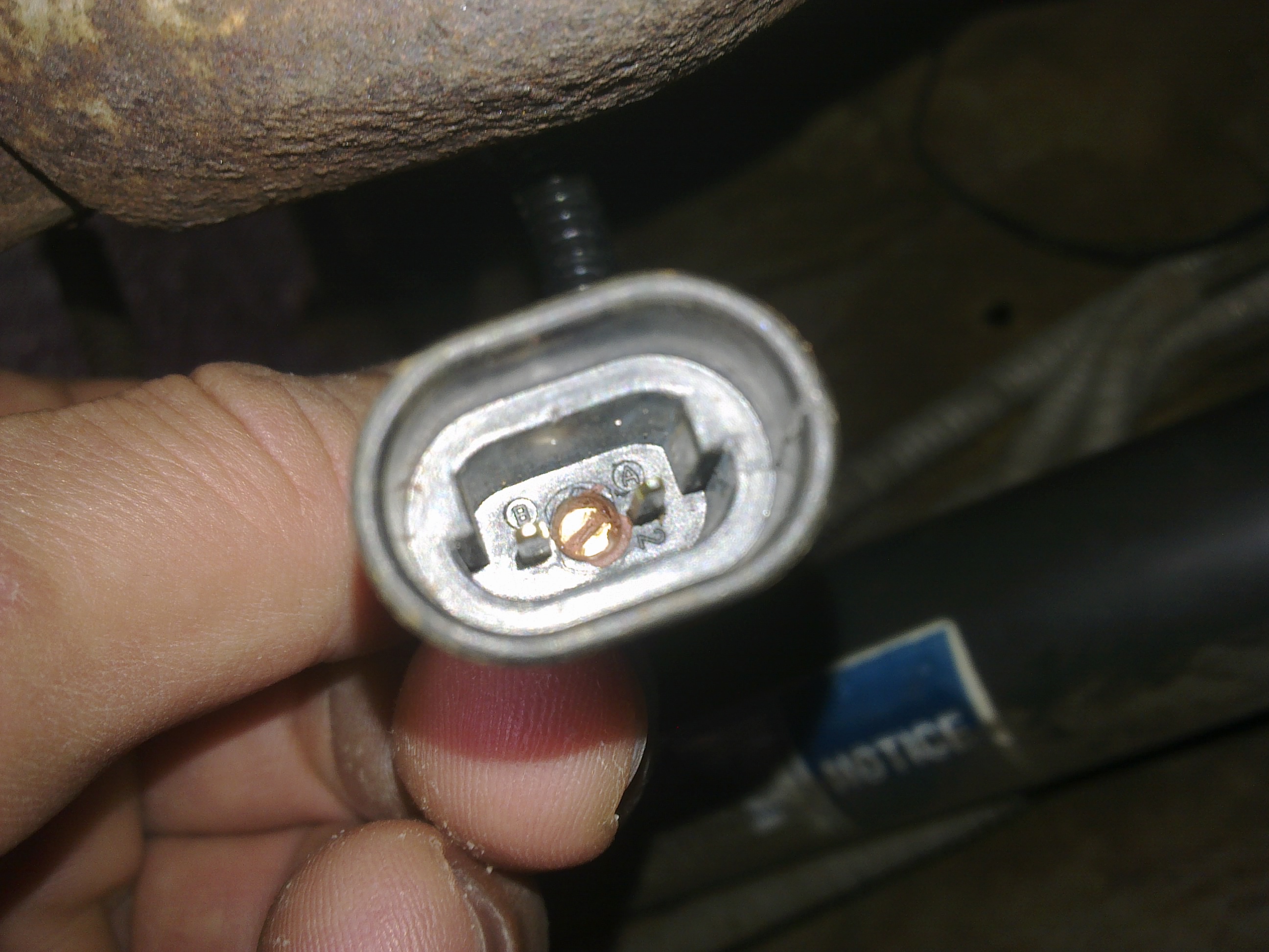

По-моему два контакта. Или я ошибаюсь???
Комментарий к файлу: Сломанный разъем ранее установленного датчика
Фото0037.jpg [ 941.36 КБ | Просмотров: 4639 ]
Комментарий к файлу: Разъем к датчику
Фото0035.jpg [ 1.3 МБ | Просмотров: 4639 ]

да! здесь два контакта. это датчик температуры ОЖ на мозг. вот он
http://www.rockauto.com/catalog/moreinf ... cc=1037258
а вот на приборку одноконтактный. он только двигает стрелку на приборе...

SBC Rebuilder
На стрелку есть 2 вида контакта как и самих датчиков.
С 92го стали применять датчики с 2мя видами коннекторов.
У тебя машина 91го и там стоит такой же коннектор как и датчике ОЖ на мозг, но датчики разные.
Спасибо. Теперь понятно, что там все таки два контакта. А то уже я начал думать, что в глазах двоиться :stars: . А где же взять ссылку на нужный датчик?
не совсем - чуть больше размер.
