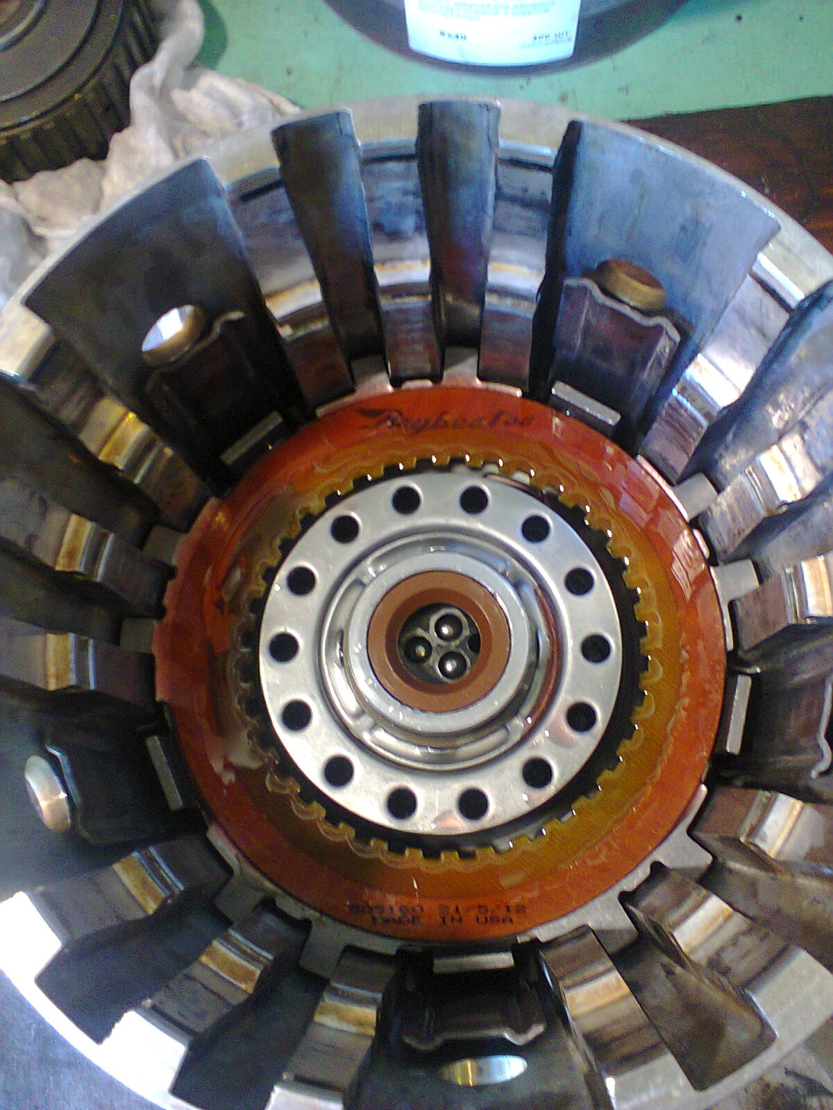

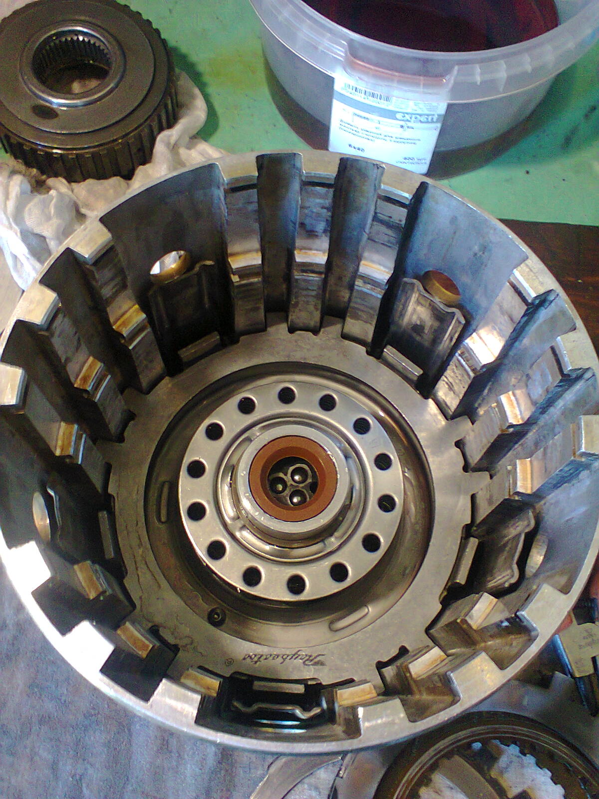

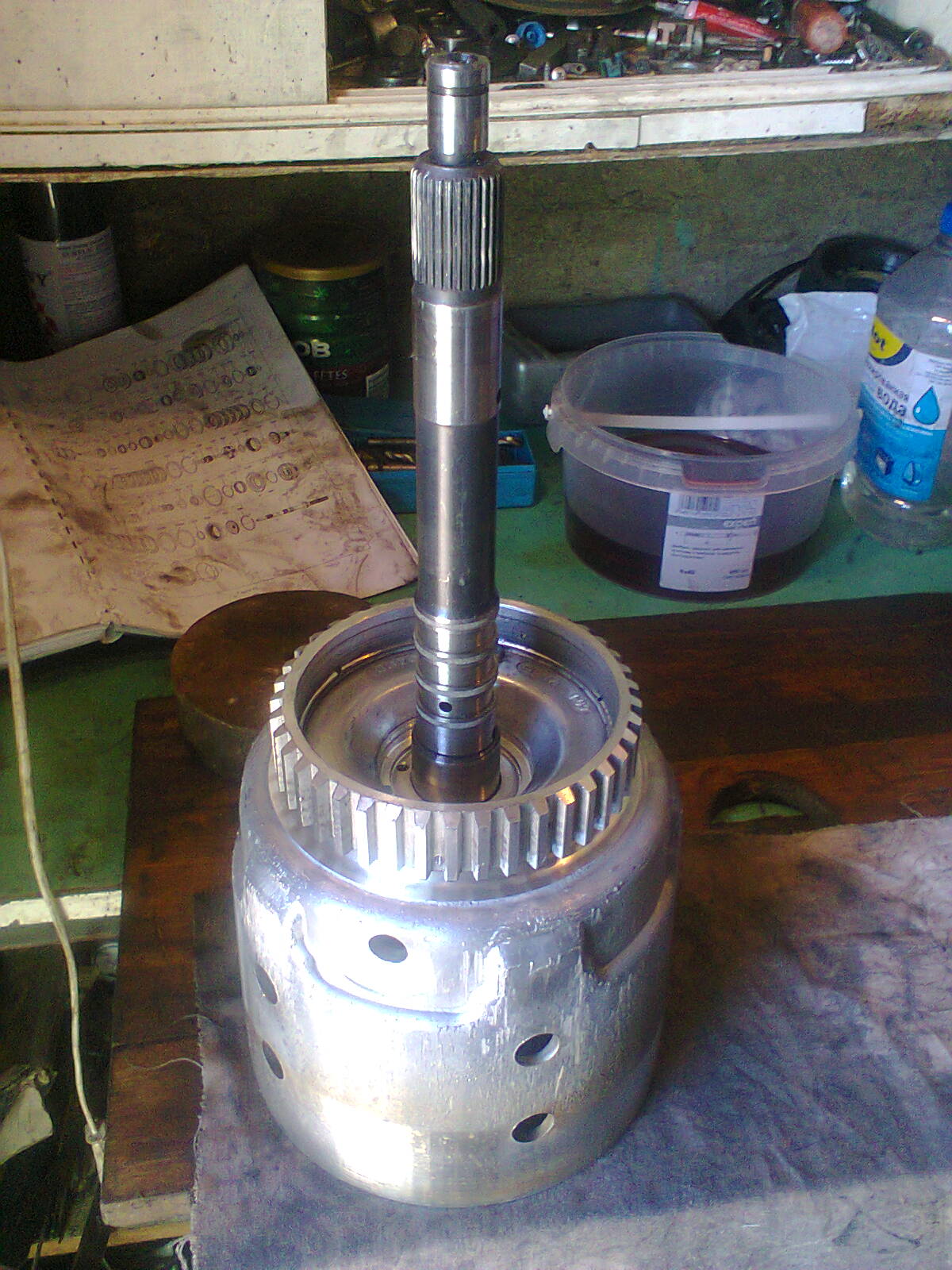

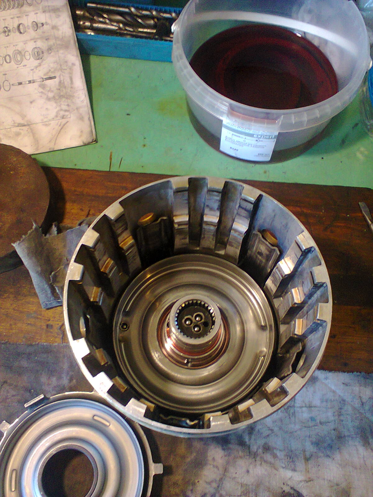

пока красятся карданы и ждется СанШелл сборка продолжается:
это барабан "форвард" с валом "инпут":
Фото0063.jpg [ 289.68 КБ | Просмотров: 3991 ]
внутри него находится почти все, что движет машину вперед.
так он выгляди без пакетов и поршней:
Фото0064.jpg [ 296.97 КБ | Просмотров: 3991 ]
а так с поршнями, но еще без пакетов:
Фото0065.jpg [ 309.59 КБ | Просмотров: 3991 ]

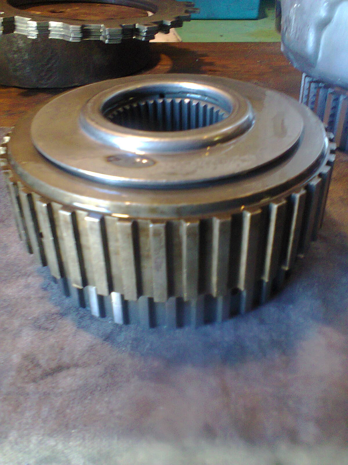

собираем пакеты фрикционов:
Фото0066.jpg [ 278.2 КБ | Просмотров: 3991 ]
устанавливаем переднюю обгонную муфту:
Фото0067.jpg [ 235.37 КБ | Просмотров: 3991 ]
и закрываем все это дело вот такой толстенной стальной пластиной, которая служит еще и поверхностью трения для самого верхнего фрикциона:
Фото0069.jpg [ 249.84 КБ | Просмотров: 3991 ]
и закрываем все это стопорным кольцом, конечно.

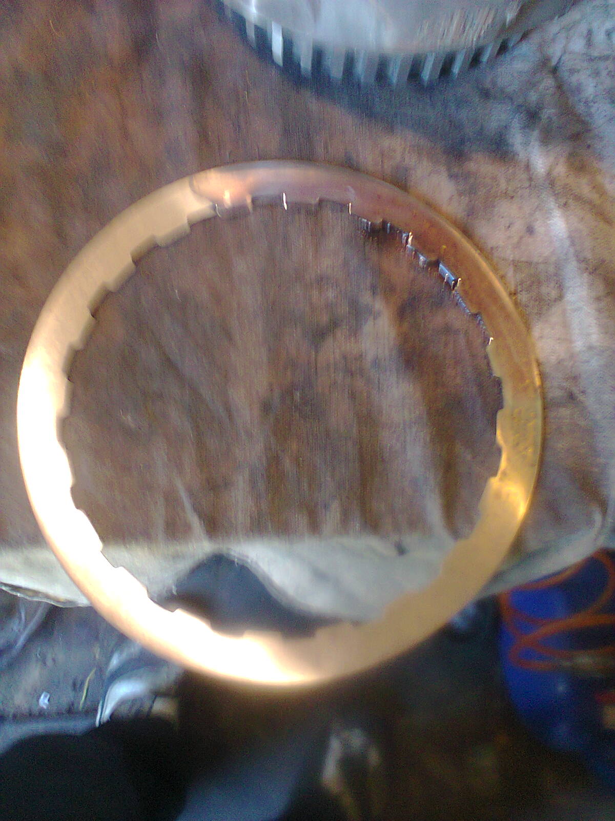

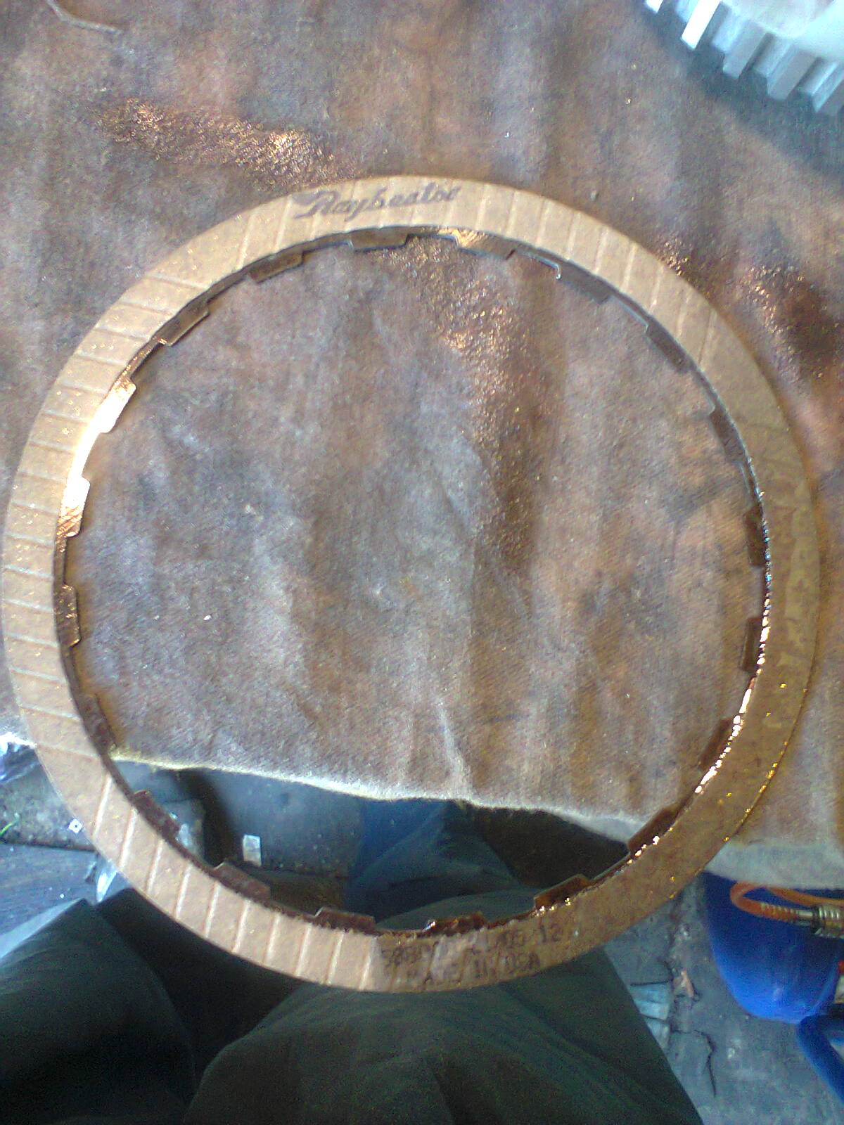

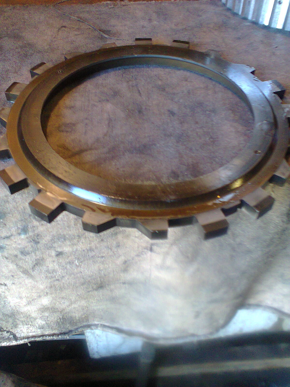

далее следует сборка пакета 3-4 размещенного в этом же барабане (точнее корзине), но она мало чем отличается от сборки первых двух пакетов, поэтому постить одинаковые фотки не буду. но парочку покажу.
усиленный пакет 3-4 (так называемый Z-пак) отличается те, что там намного больше фрикционных дисков, а сами диски и стальные и фрикционные одновременно.
с одной стороны фрикционный слой:
Фото0072.jpg [ 272.75 КБ | Просмотров: 3991 ]
а с другой сталюка:
Фото0070.jpg [ 234.49 КБ | Просмотров: 3991 ]
