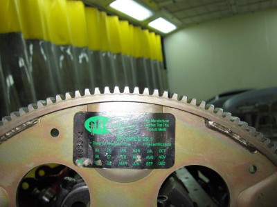

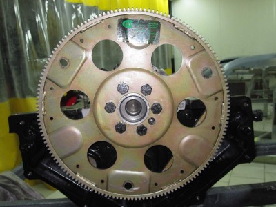

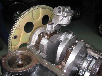

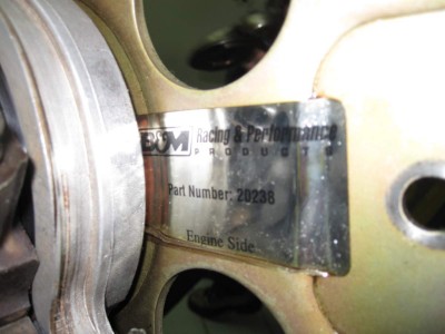

Маховик !
Был куплен ещё до ремонта.
Отличается от родного меньшим весом при более прочной конструкции.

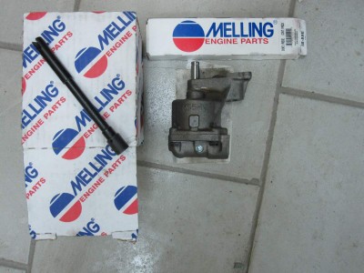

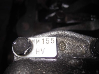

Маслонасос !
Увеличенной производительность.
Заявлено +25%.
При идентичном виде с родным у меня закрались сомнения.
Разобрал старый, посмотрел, ужаснулся - простейший механизм за такие деньги :)
Внутри 2 шестерни. Всё.
Открыл новый, теже 2 шестерни.
Добавлен дополнительный канал который обходит 2 шестерни и подаёт масло прямо в масляные каналы К.В. а от туда дальше.
Простейшее решение а сколько радости, ведь он действительно тюновый !

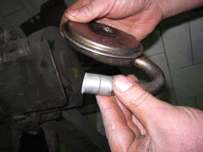

Ну и тут без головняка не обошлось :stars:
Масломприёмник заказывать не стал, т.к. маслонасос копия родного и отверстие под маслоприёмник должно было быть таким же. Но это в теории. На практике разница оказалась в 1мм. В час ночи задача не из лёгких.

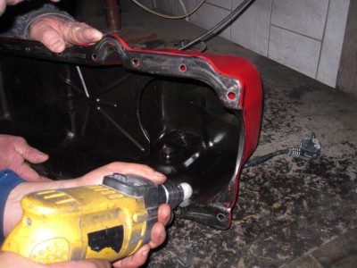

Маслоподдон тоже пришлось дорабатывать.

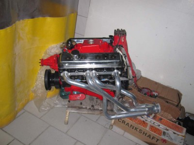

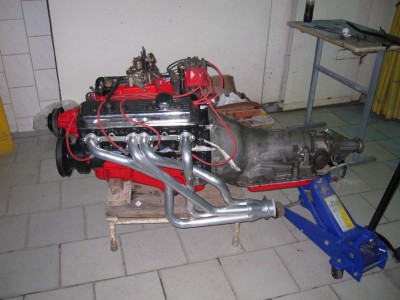

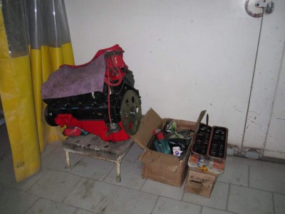

Установили головки, компенсаторы, штанги, рычаги клапанов были заменены на и тюновые с плечом 1,6 вместо родных 1,5, впуск Едельброк с увеличенными камерами и много всего остального ...
Сил делать подробный фото отчет дальше не было, т.к. работа длилась до победного (до 6 утра.)
Начали сборку 02,01,10 с 17,00 и закончили 05,01,10 в 06,00.
С перерывами на сон и еду, не считая последнего дня, работали с 9,00 (04,01,10) до 6,00 (05,01,10).
Робота по сборке двигателя наконец-то закончена !
С чем можете меня и поздравить !
В ходе работы я приобрёл бесценный опыт, которым и делюсь с Вами !
Сейчас праздничный перерыв, а после установка и 1й запуск.
Как это будет происходить я тоже планирую Вас оповестить !
Всех с праздниками !!!
