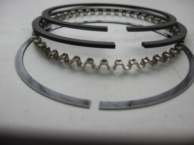

Кольца - ЯД !
IMG_0201_thumb.jpg [ 57.02 КБ | Просмотров: 4401 ]

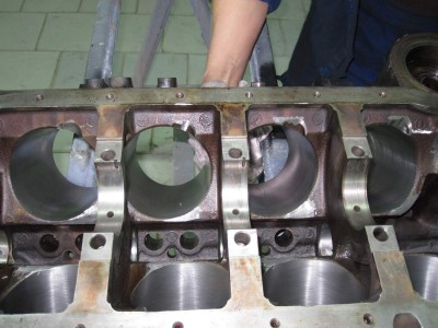

SBC Rebuilder

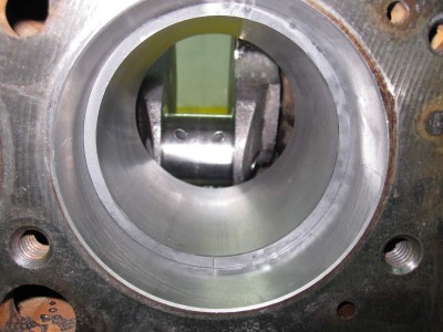

После русского тюнинга с болгаркой был установлен К.В, который вращался, ну просто изумительно, до тех пор пока, не всунули 2 поршня.
И на этом вся работа стала, т.к вращаться он перестал.
Причина оказалась в том, что из-за увеличения радиуса хода К.В., шатуны просто-напросто стали упираться в цилиндры, ну а там соответственно водяные каналы, да и какой умный будет точить цилиндры или шатуны ???
На этой плачевной ноте я и мой друг, он же зять, он же моторист ВЫСОЧАЙШЕГО разряда, да и просто Хороший человек !!!
В час ночи, под бутылочку пивка, с дурными мыслями о неправильном вложении средств и о всём вышеизложенным отправились по домам !

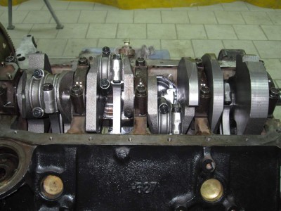

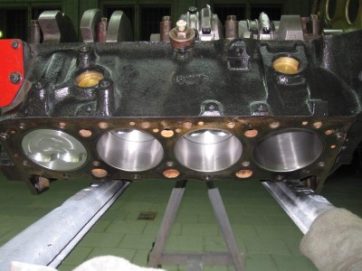

СообщениеДобавлено: 07 янв 2010, 01:29

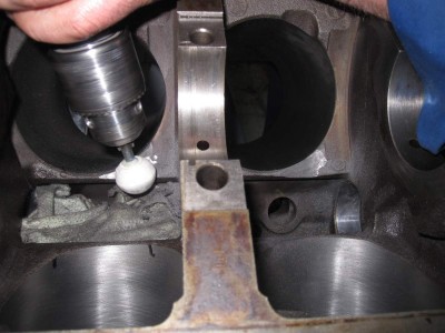

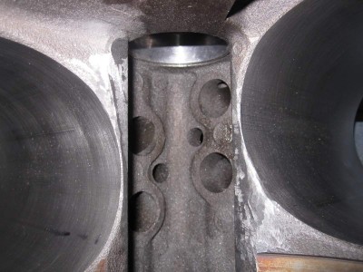

SBC Rebuilder
Утро вечера мудреней !

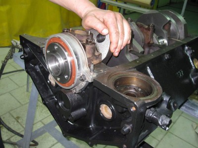

Было принято бескомпромиссное решение продолжать работу по сборке двигателя.
А именно: стачивать нижнюю часть цилиндров, которая мешала вращению вала и не давала шатунам проходить.
Точная толщина цилиндров до водяных каналов на была не известна и работа происходила очень ювелирно: сточил, снял, поставил, замерял и так по нескольку раз в каждом и цилиндров, а их как мы знаем, как раз на правильный мотор.
Вся эта процедура заняла ровно день с 9 утра до 10 вечера.
В ход пошли: напильники, надфили, болгарки, дрели, абразивные насадки ...
Смотрим процесс и результат на фото.

СообщениеДобавлено: 07 янв 2010, 01:37
SBC Rebuilder
А моторчик, то крутиться !
Когда всё было установлено, то ни каких сил уже не было, а счастья полные штаны !
По домам !

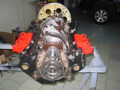

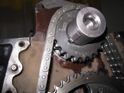

СообщениеДобавлено: 07 янв 2010, 01:44

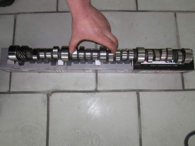

SBC Rebuilder
Ну вот мы на начинаем приближаться к финишной прямой !!!

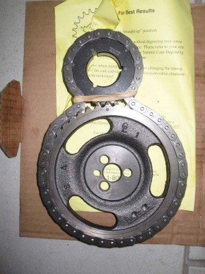

Подумал я и приготовил к установке след. деталюшки.
Хороший Р.Вал с пружинами, которые уже были установлены и цепочку с регулируемой звездой.
IMG_0172_thumb.jpg [ 113.2 КБ | Просмотров: 4401 ]
IMG_0995_thumb.jpg [ 79.05 КБ | Просмотров: 4401 ]
IMG_0997_thumb.jpg [ 129.92 КБ | Просмотров: 4401 ]
СообщениеДобавлено: 07 янв 2010, 01:58
SBC Rebuilder
Всё !!!
Вот и ЗВЕЗДЕЦ !!!
Ставим Р.Вал в новые подшипники !
Крутим мотор, а от туда Хууййй .......
Вот Вам и вонючий строкер, мать его !!!
Опять припадок, инсульт, расстройство желудка ...
На самом деле я очень спокойный человек, это всего лишь шатуны цепляются за шейки обоих Р.Валов (нового и родного) ...

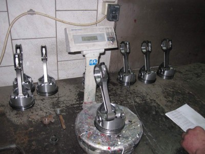

Умные люди на свете есть !
Знакомтесь, Я и мой Зять !

СообщениеДобавлено: 07 янв 2010, 13:53

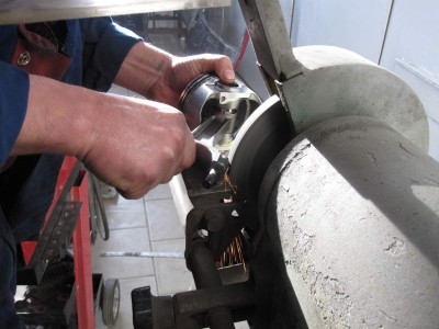

SBC Rebuilder
Панику в сторону, мозги на мах.
Поскольку Р.вал точить нельзя, значит будем стачивать шатуны !
Ещё раз всё проверили, где и что мешает вращению, разбираем, точим, примеряем, взвешиваем, ставим.
Ещё одна невыполнимая задача побеждена !
Готово !
Ура !

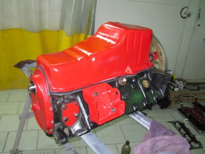

СообщениеДобавлено: 07 янв 2010, 14:08
SBC Rebuilder
Собираем дальше !
В коробке стоит новая гидромуфта, которая начинает работать с 2200\об в отличии от родной с 1800\об.
Цепь ставим в положение запаздывания зажигания.
Т.е мах мощность будет на более высоких оборотах.
Сразу со старта и до переключения передачи.
Думаю так !
