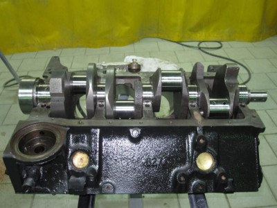

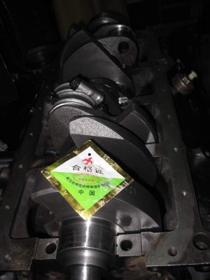

Знакомтесь, Злополучное колено, из-за которого всё началось !
И опять меня ждал очередной сюрприз :wall:
IMG_0931_thumb.jpg [ 107.82 КБ | Просмотров: 3840 ]
IMG_0982_thumb.jpg [ 92.42 КБ | Просмотров: 3840 ]
IMG_0932_thumb.jpg [ 131.48 КБ | Просмотров: 3840 ]

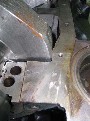

SBC Rebuilder
Толе ещё будет, подумал я.
Не успел подумать, а уже началось :wall:
IMG_0934_thumb.jpg [ 114.94 КБ | Просмотров: 3839 ]

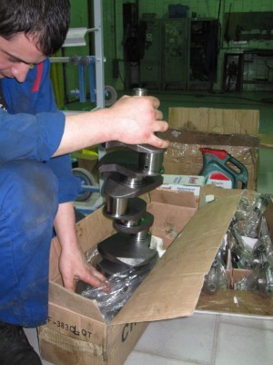

Он шел в комплекте с поршневой.
Строкер с 305 до 334.
Вот в чём прикол.

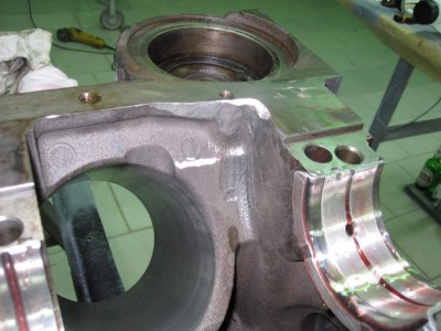

СообщениеДобавлено: 04 янв 2010, 01:15
SBC Rebuilder

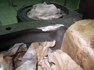

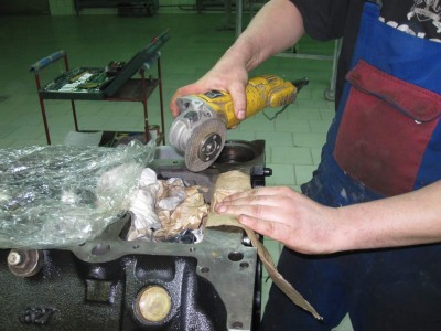

Какой русский тюненх без болгарки, дрели, напильника и кувалды ???
:pazan:
IMG_0935_thumb.jpg [ 125.71 КБ | Просмотров: 3837 ]
IMG_0938_thumb.jpg [ 97.8 КБ | Просмотров: 3837 ]
IMG_0941_thumb.jpg [ 118.58 КБ | Просмотров: 3837 ]

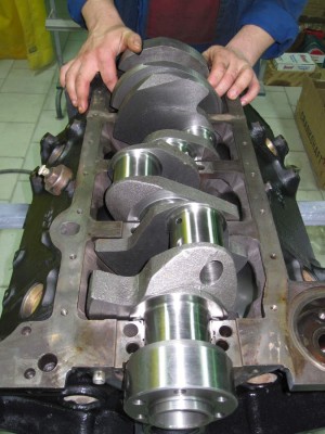

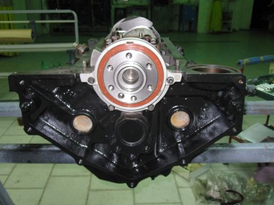

СообщениеДобавлено: 04 янв 2010, 01:21
SBC Rebuilder
Крутим
Тяним
Сальник

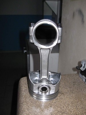

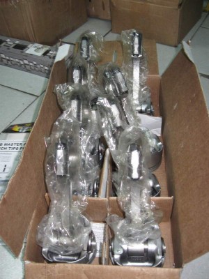

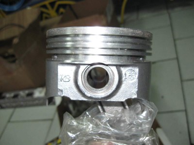

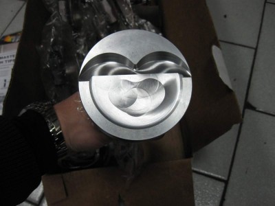

ПОРШНЕВАЯ !
Фирма КВ.
Всё сделано очень качественно: шатуны, пальцы, кольца !
Очень сильные стопора.
К ней вопросов нет.
Очень доволен !

Последний раз редактировалось VMARIK 07 янв 2010, 00:49, всего редактировалось 2 раз(а).
СообщениеДобавлено: 04 янв 2010, 01:49
Сообщения: 11679
Это нормально. 350-й блок под строкеры тоже требует аналогичной обработки.

Ещё 3 фото поршней.
IMG_0178_thumb.jpg [ 74.77 КБ | Просмотров: 3812 ]
IMG_0179_thumb.jpg [ 61.8 КБ | Просмотров: 3812 ]
IMG_0183_thumb.jpg [ 89.99 КБ | Просмотров: 3812 ]
