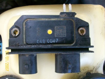

и так начнем :) :
разобрал я это хозяйство под названием доступ к зажиганию и извлек причину нашим проблем:
100_4098.JPG [ 124.79 КБ | Просмотров: 13151 ]

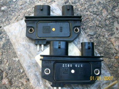

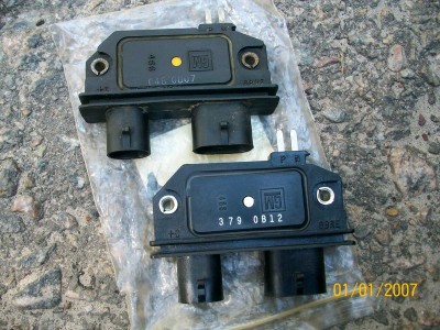

СообщениеДобавлено: 24 июл 2015, 14:35
далее нашел аналогичный коммутатор :) (в 11 часов утра он уже был у меня на руках), фото в сравнении со старым:

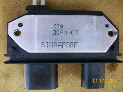

СообщениеДобавлено: 24 июл 2015, 14:40
сингапур -самый лучший коммутатор -считай оригинал :good:
