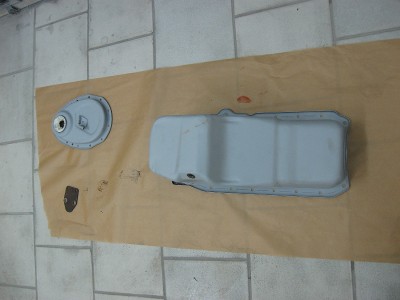

СообщениеДобавлено: 01 янв 2010, 19:33
SBC Rebuilder

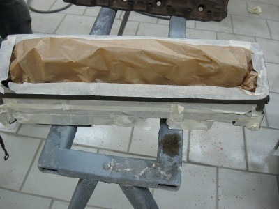

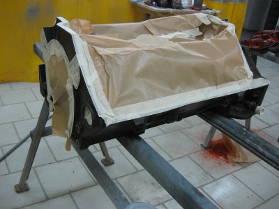

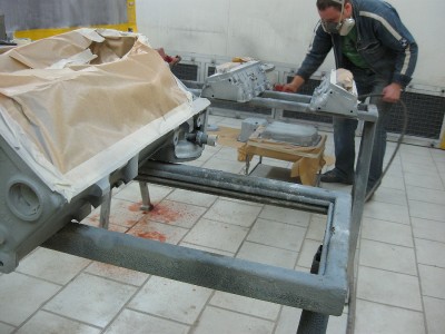

Оклейка.
IMG_0312_thumb.jpg [ 1.16 МБ | Просмотров: 3207 ]
IMG_0309_thumb.jpg [ 1.21 МБ | Просмотров: 3207 ]
IMG_0306_thumb.jpg [ 1.14 МБ | Просмотров: 3207 ]

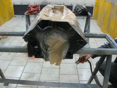

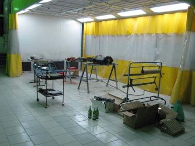

Грунтовка.
IMG_0320_thumb.jpg [ 1.22 МБ | Просмотров: 3206 ]
Комментарий к файлу: На фото я )
IMG_0317_thumb.jpg [ 1.3 МБ | Просмотров: 3206 ]
IMG_0313_thumb.jpg [ 1.16 МБ | Просмотров: 3206 ]

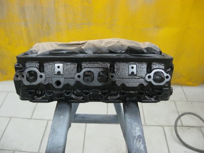

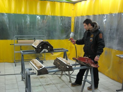

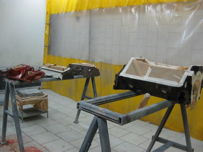

Покраска.
Сохнет, результат постараюсь выложить завтра.
IMG_0322_thumb.jpg [ 1.21 МБ | Просмотров: 3206 ]
IMG_0321_thumb.jpg [ 1.32 МБ | Просмотров: 3206 ]

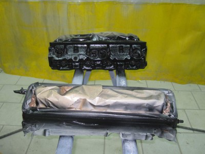

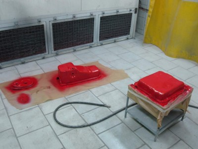

Кое что покрасили.
IMG_0916_thumb.jpg [ 100.86 КБ | Просмотров: 3189 ]
IMG_0915_thumb.jpg [ 110.69 КБ | Просмотров: 3189 ]
IMG_0914_thumb.jpg [ 87.46 КБ | Просмотров: 3189 ]

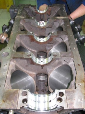

Новый день.
Начало сборки двигателя.
Возлагает большие ожидания )
Ждал этого момента с лета.

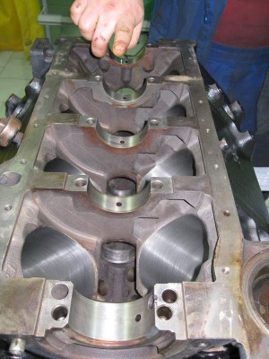

Жуть :man_in_love:
IMG_0913_thumb.jpg [ 106.04 КБ | Просмотров: 3185 ]
