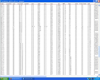

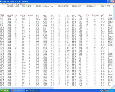

Да он чтото дивное показывает.
Вот смотри на мой лог что я успел записать. Вначале он выдавал при закрытом газе -0.7 -0.2 а потом 0.2 0.7 когда даешь газа было 20 я так понимаю это не вольтаж. Проценты возможно
(красным это я в ручную выделил и перенес, потому что в оригинале текстовика шапка сдвинута была)
log1.JPG [ 302.7 КБ | Просмотров: 4738 ]
log2.JPG [ 328.95 КБ | Просмотров: 4738 ]
 Заголовок сообщения: Re: как прочитать ошибки Caprice.
СообщениеДобавлено: 28 фев 2010, 21:55
я всегда смотрю просто в таблицу блм и что бы все параметры отрабатывали по лямбде тпсу и тп. этот лог нельзя корректно расщифровать так как АЛДЛ опаздывает на 1 секунду дето и кроме того не видно угла нормально . показания лямбды в закрытой петле должны прыгать 0,4-0,6 тогда она видит все нормально , если выше 0,5 постоянно то это богато , если ниже то бедно + почему не показывает скорость без этого тоже не поедет. посмотри переходит ли он в closedloop и видит ли что машина едет или простоянно флаг на idle стоит
