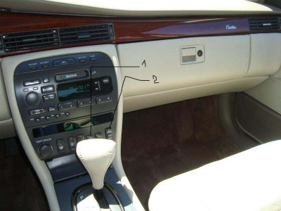

А где и как смотрятся (выводятся) коды самодиагностики?
 Заголовок сообщения: Re: За что я люблю кадиллак :)
СообщениеДобавлено: 03 авг 2009, 22:18
Зарегистрирован: 20 янв 2009, 21:11
Сообщения: 196
Откуда: Днепр
Авто: Cadillac Deville Concours, 95
На экран. Надо одновременно нажать ОФФ компрессора и красную кнопку теплее - через пару секунд загорится всё на экране и пойдут кода. Лучше снимать телефоном - записать тяжелее.

Я так дизайнером стану скоро :)
1. ОФФ компрессора
2. красную кнопку теплее
Правильно понял?
Правильно понял?
Практически. :wall: :rofl: :rofl: :rofl: :rofl: :rofl:
Не поленился выйти сфотать:
По твоему, если спать не пойду - щас гляну. Дето было. :rofl: :rofl: :rofl:

Ай, шайтан! Получилось! :yahoo:
Спасибо большое!
Сделал как на моем фото (1, 2).
Написал ряд кодов.
после кода написано HISTORY - наверно не постоянная ошибка?
Только в перечне http://myweb.accessus.net/~090/cad96rke.html коды с одной буквой :( (может у Вас есть с двумя?)
По дислокации ошибок думаю так:
Мои коды: PC0101, PC0603, PC1406, PC1599 - Powertrain Control Module (расшивровку вроде нашел)
Как быть с этими еще не понял:
IP1552 - Instrument Panel Integration Module
PZ1552 - body control module
TC0073 - traction control
ЗАвтра продолжу разбираться с этим вместе с мастером и переводчиком :)
Еще раз спасибо за "ликбез" :hi: :drinks:

Если это хистори то переписать и стереть. Покатаешься - будет видно что из них действительно есть.... ;)
