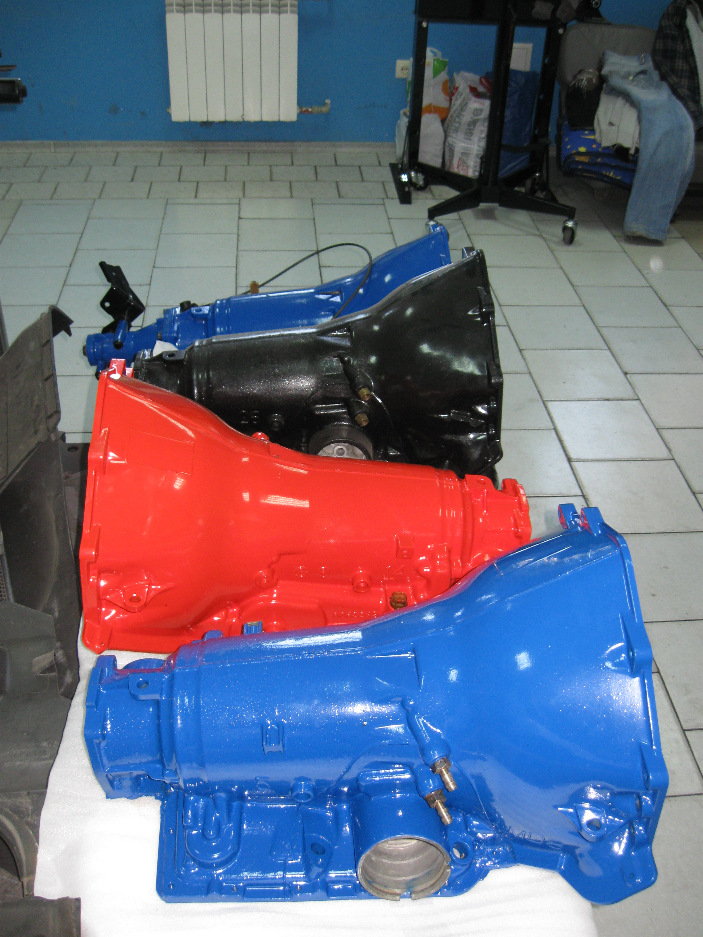

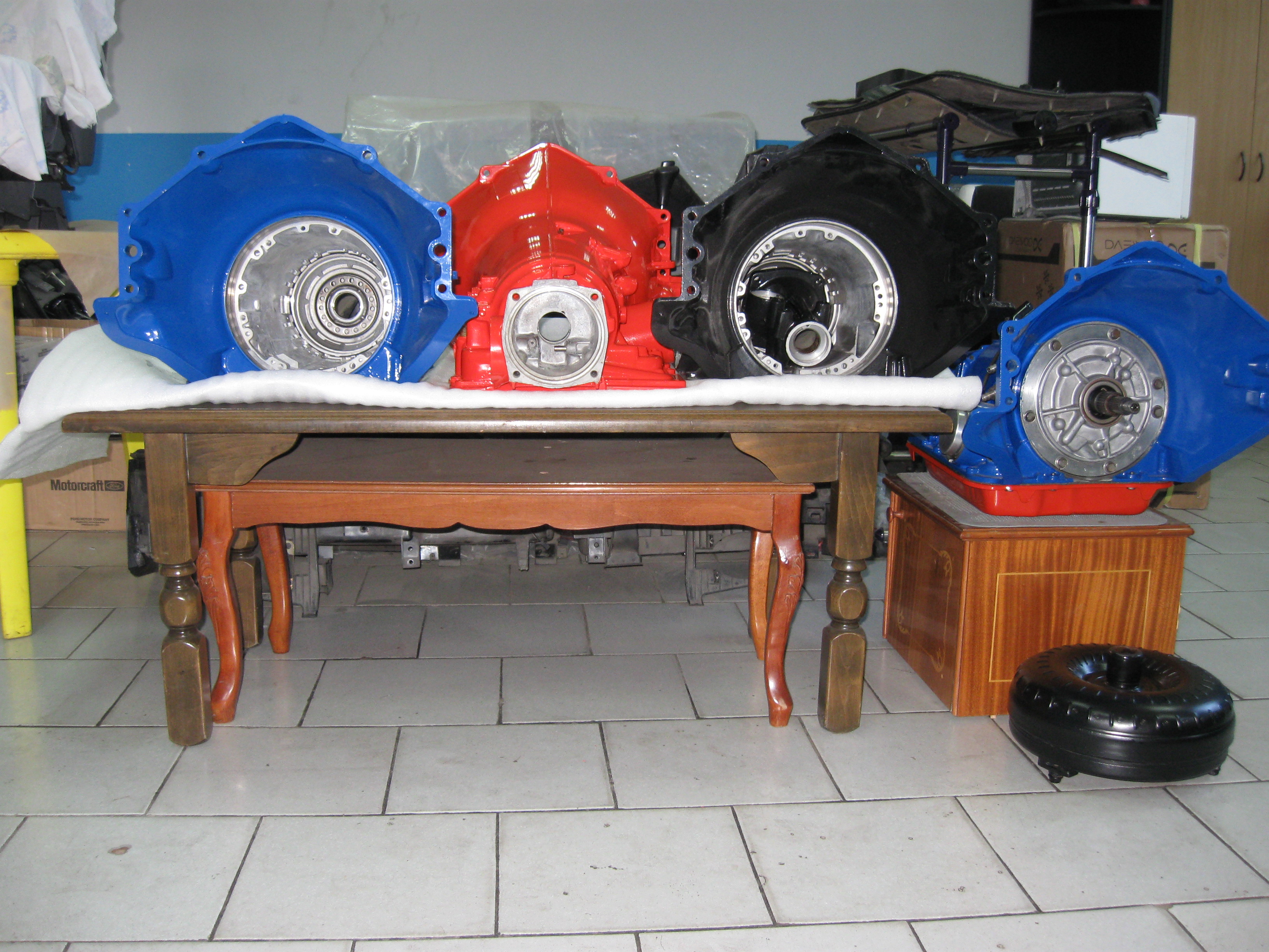

СообщениеДобавлено: 06 апр 2013, 21:21
SBC Rebuilder
Интересная тема, красивые детальки, много труда и знаний !
Сам такое практикую периодически, но никогда корпус не пескоструил из-за собственных предубеждений.
А в последнее время частично перестал парится с тюнингом из-за качества самих деталей, а особенно Z-pac фрикционов.
IMG_1749.JPG [ 1.92 МБ | Просмотров: 4487 ]
IMG_1748.JPG [ 2 МБ | Просмотров: 4487 ]
