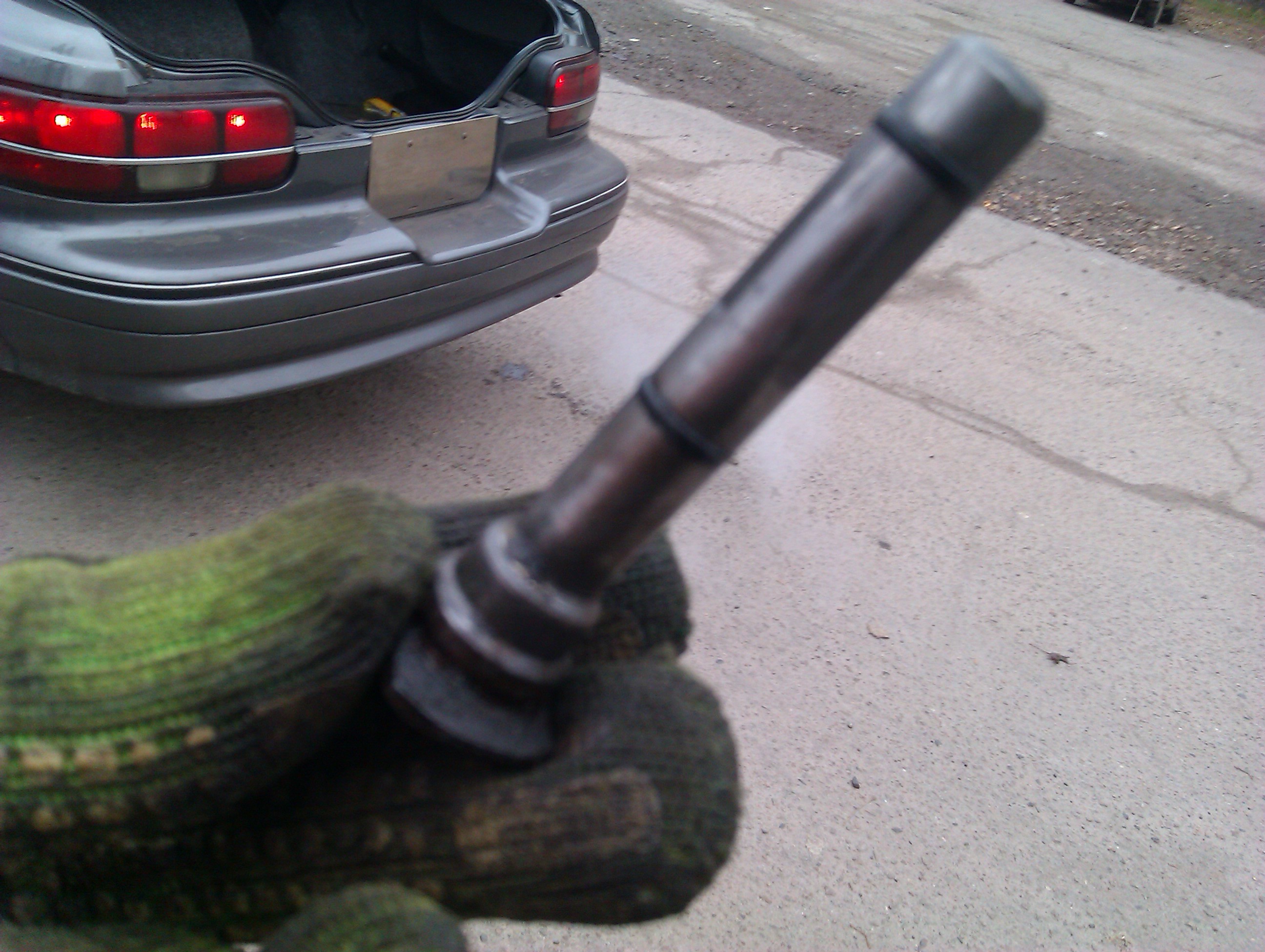

СообщениеДобавлено: 11 дек 2012, 15:14
направляйка имени Кулибина
на перед КВ

 Заголовок сообщения: Re: Тормозные колодки гремят
СообщениеДобавлено: 11 дек 2012, 15:17
на перед КВ
Не пойму . ты хвастаешься или жалуешься ? :hahaha:
СообщениеДобавлено: 11 дек 2012, 15:18
Хвастаюсь канеш :yes:
Разработана в КБ имени Холода
СообщениеДобавлено: 11 дек 2012, 15:19
Не так . уже говори просто НИИ Холода , :rofl:
