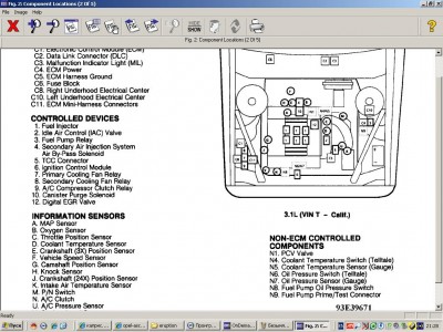

В AllData я нашёл такую картинку:
По этой картинке я ничего не обнаружил. А вот по картинке от Buick, которую привёл rostislav, я вижу именно тот датчик, который я менял.

Ты не те картинки смотришь..... Датчики у тебя расположены там где и у меня в 3.8.
Вот смотри , если что - спрашивай....
Твой датчик на приборку N5, расположен на голове , которая смотрит в салон (задняя по ходу движения) - слева..
