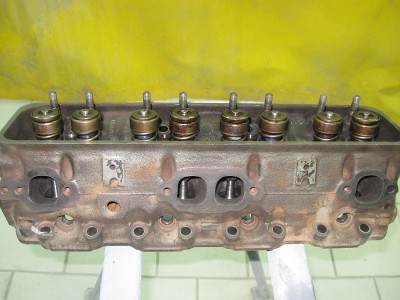

DimaFirebird350' писал(а):
Вот что надо делать :)
Это уже не просто ЛТ1 вал как стоит пока в моторе :) уже дейстивительно большой подъем а точнее практически максимальный для стрит\стрип и вот на него уже микро смысл (для красоты) поставить рокера есть
Далее желтая пружина от мотора LS6 :) вот это поистине ништяк за свои деньги позволяющий повысить подъем на Vortecвской голове до 0,570 дюймов
Так специальные тарелки под весь этот беспредел которые позволяют перейти на такие пружины , для их установки так же потребуюццо сальники клапанов уже европейского образца маленькие и короткие .
ну и под это все дело нужен уже серьезный коллектор , я взял http://www.summitracing.com/parts/SUM-226019/ поскольку он тоже последний приспособленный для евридей машин. у него длиннее каналы , большая пропускная способность + вода отдельно от воздуха . нужен комплекс в первую очередь у тебя под замену просиццо вал на повеселей . ну пусть даже в вашей теории рокер дает на дэцл больше поднятие клапана а кто тебе продувку сделает хорошую ? нужен в первую очередь вал и коллектор
Я купил вал http://cgi.ebay.com/ebaymotors/ws/eBayI ... 3D1&_rdc=1
и пружины к нему http://cgi.ebay.com/ebaymotors/COMP-CAM ... 20ae632cb6
и коромысла, о которых мы говорили.
Все детальные фото и процесс сборки выложу позже.
Сейчас жду подшипники вала http://cgi.ebay.com/ebaymotors/ws/eBayI ... 3D1&_rdc=1.

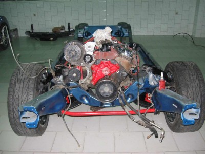

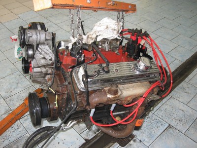

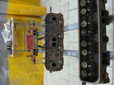

Начну рассказ с прошлого.
Выкладываю фото мотора, как он выглядел в последний раз.
IMG_1667_thumb.jpg [ 2 МБ | Просмотров: 4036 ]
IMG_1666_thumb.jpg [ 1.93 МБ | Просмотров: 4036 ]
IMG_1665_thumb.jpg [ 919.27 КБ | Просмотров: 4036 ]

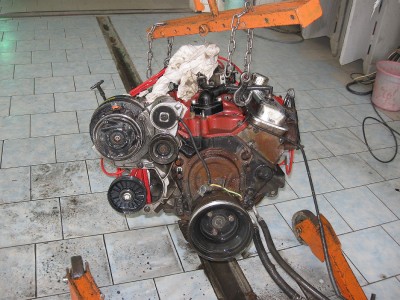

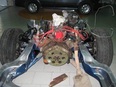

SBC Rebuilder
Ещё фото мотора.
Они были сделаны, когда он ставился в последний раз.
IMG_1672_thumb.jpg [ 160.1 КБ | Просмотров: 4036 ]
IMG_1671_thumb.jpg [ 148.25 КБ | Просмотров: 4036 ]

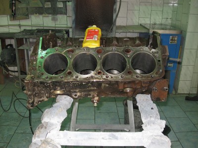

СообщениеДобавлено: 01 янв 2010, 19:00

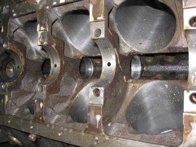

SBC Rebuilder

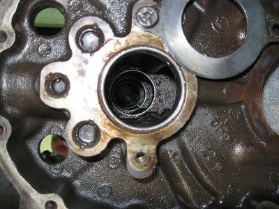

Родной блок был расточен под новую поршневую.
Так же были заменены подшипники р.вала.
Скажу, что работа оказалась очень точной и сложной в плане её реализации.
Но всё же после долгих поисков нашлись люди с оборудованием, оснасткой для выполнения этой задачи.
Выкладываю фото после получения блока.
IMG_0250_thumb.jpg [ 1.55 МБ | Просмотров: 4035 ]
IMG_0248_thumb.jpg [ 1.8 МБ | Просмотров: 4035 ]

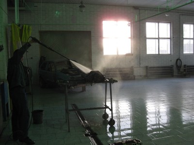

Мойка !
IMG_0252_thumb.jpg [ 1.13 МБ | Просмотров: 4034 ]
IMG_0251_thumb.jpg [ 1.36 МБ | Просмотров: 4034 ]
IMG_0245_thumb.jpg [ 1.45 МБ | Просмотров: 4034 ]

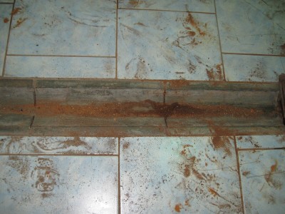

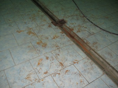

На фото только 1\3, того что было.
Ужас !
IMG_0294_thumb.jpg [ 1.16 МБ | Просмотров: 4034 ]
IMG_0295_thumb.jpg [ 1.26 МБ | Просмотров: 4034 ]

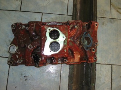

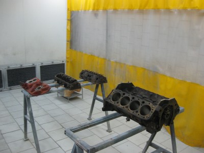

Подготовка к покраске.
IMG_0285_thumb.jpg [ 1.04 МБ | Просмотров: 4033 ]
IMG_0275_thumb.jpg [ 1.33 МБ | Просмотров: 4033 ]
IMG_0274_thumb.jpg [ 1.1 МБ | Просмотров: 4033 ]
