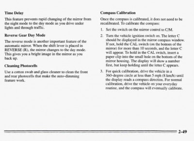

Иногда и магнитные компасы ломаются :(
Инструкции совпадают :) - завтра отпишу результат детального осмотра зеркала
Man2.jpg [ 110.43 КБ | Просмотров: 4230 ]

И опять написано про калибрэйшн свитч со стороны боттом оф зе миррор... ;) Покажите мне этот свитч. :rofl: :rofl: :rofl:

Ну, нашел я ее!!! :dance:
Смотри внизу зеркала, чуть левее центра, есть маленькая дырочка, за ней (уже внутри корпуса) и есть эта кнопка. (в мануале написано было - провтыкал п2ч2)
На всякий случай перевожу мануал (смысловой):
1. Переведи переключатель на зеркале в С\М
2. Ключ замка зажигания в положение ON
3. Ждем появления буквы С. Если не появляется - нажать CAL switch около 10 сек. пока появится С. Для нажатия использовать бумажный клип (зубочистка самое оно). На экране появится сначала 1, но надо держать до буквы С
Делаешь круг 360* со скоростью не больше 8 км/ч.
От длительно простоя калибровка может сбиться
Фото на телефон - не видно.
