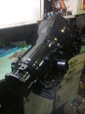

так же в красную (назовем ее так для большей простоты) коробку была заказана вот такая усиленная корзина:
http://www.700r4l60e.com/store/product. ... stseller=Y
http://racetransmissions.com/store/prod ... cts_id/692
http://www.ebay.com/itm/4L60E-The-Beast ... c7&vxp=mtr

СообщениеДобавлено: 06 апр 2013, 16:11
Chrome писал(а):
Хотелось бы также знать цену такого ремонта, а точнее, насколько эта цена отличается от цены, когда отремонтированная коробка возвращается в исходном виде, т.е. масле и в прочем говне.
Цену до копейки тебе не скажет никто пока не будет произведено вскрытие и дефектовка .Есть вариант вообще выбросить её в утиль , поверь мне .Я уже сделал себе одну коробку , осталась только главная пара в ней :hahaha: .О цене ремонта умолчу ))) .Вот Виталик сделает мою 80 Е .Покатаемся , постараюсь даже порвать :hahaha: .И сделаем заключение о цене и о качестве . :rock:
СообщениеДобавлено: 06 апр 2013, 16:17
Сообщения: 1400
никому и никогда не возвращал коробку в таком состоянии и некоторые соклановцы могут это подтвердить.
что касается цены косметики коробки - зависит от состояния и находится где-то в пределах 100 долларов. расти может из-за сломанных ушей, треснутого корпуса, забитых и сорванных резьб и многих других факторов. если кто-то считает, что это дорого - пусть просто сложат стоимость всех составляющих. отмывание нагара и масла внутри коробки компрессором с бензином, две мойки, пескоструйка, еще одно отмывание остатков песка бензином с помощью компрессора, покраска и привезти-отвезти это все на своей машине. я не навязываю именно такую косметику - если хозяин ограничен в деньгах - можно обойтись просто мойкой корпуса, но собирать коробку "в говне" я не буду в любом случае. я привык собирать коробки чистыми голыми руками без перчаток.
полезна именно такая косметика не только эстетикой - корпус, покрытый такой краской менее подвержен налипанию говна и масла, что способствует лучшему охлаждению коробки. не ржавеют металлические детали. да и просто красиво.
СообщениеДобавлено: 06 апр 2013, 16:19
Сообщения: 1400
хорошо что ты сказал о "порвать" сейчас.
хрен тебе теперь - такое с ней сделаю, что мосты скорее поразрываешь. :sparta

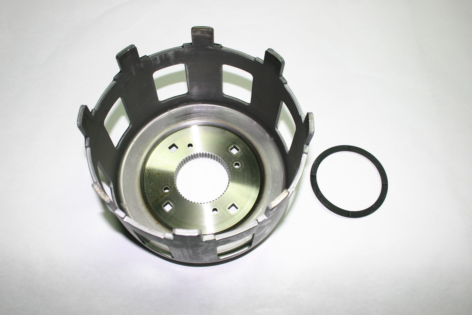

еще одна заказанная в красную коробку запчасть которая еще не приехала:
$(KGrHqYOKpsE6TDSLZGKBOnTKv8fTQ~~60_12.JPG [ 26.88 КБ | Просмотров: 4629 ]

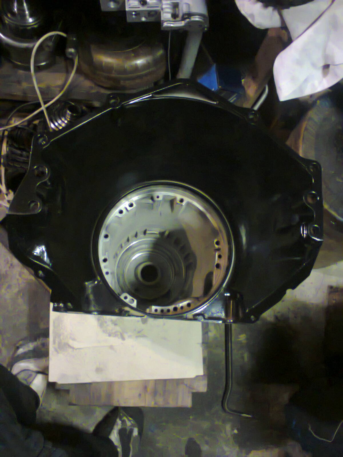

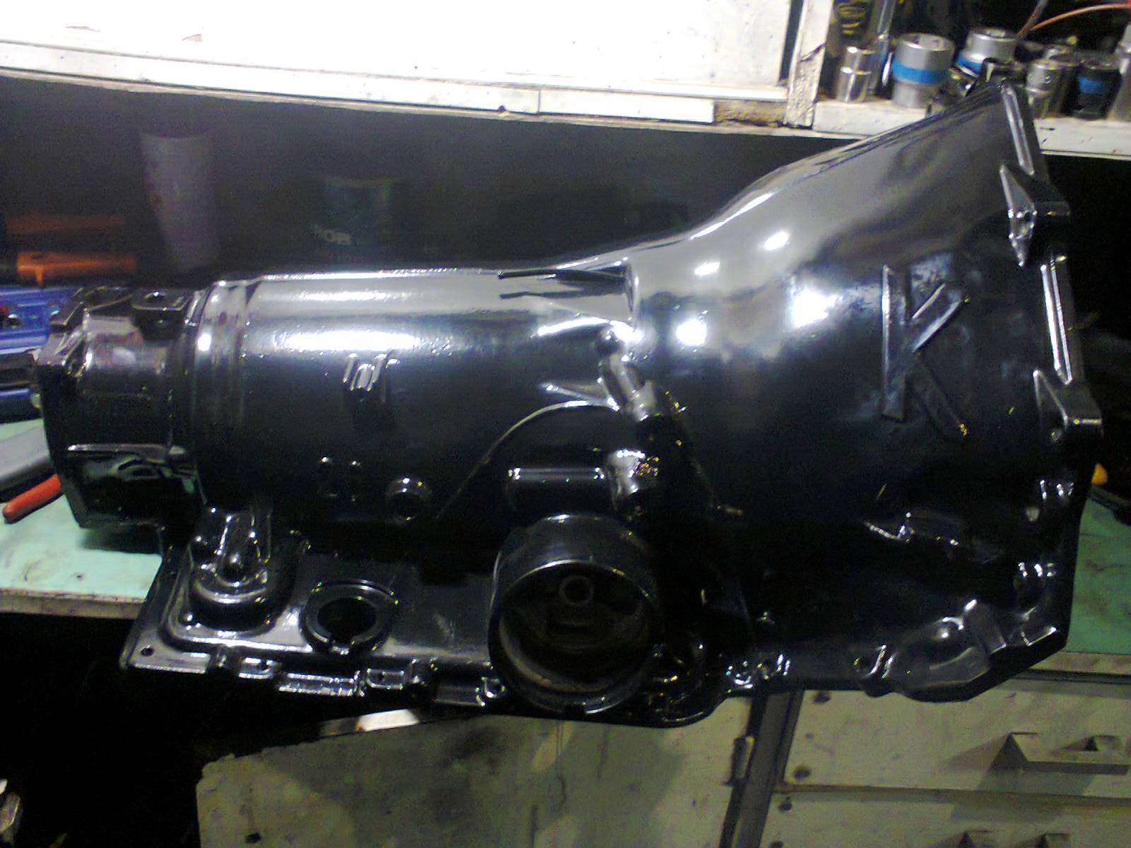

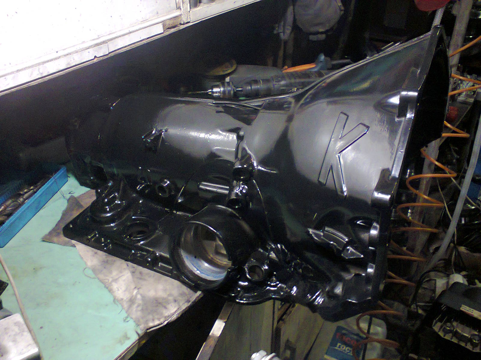

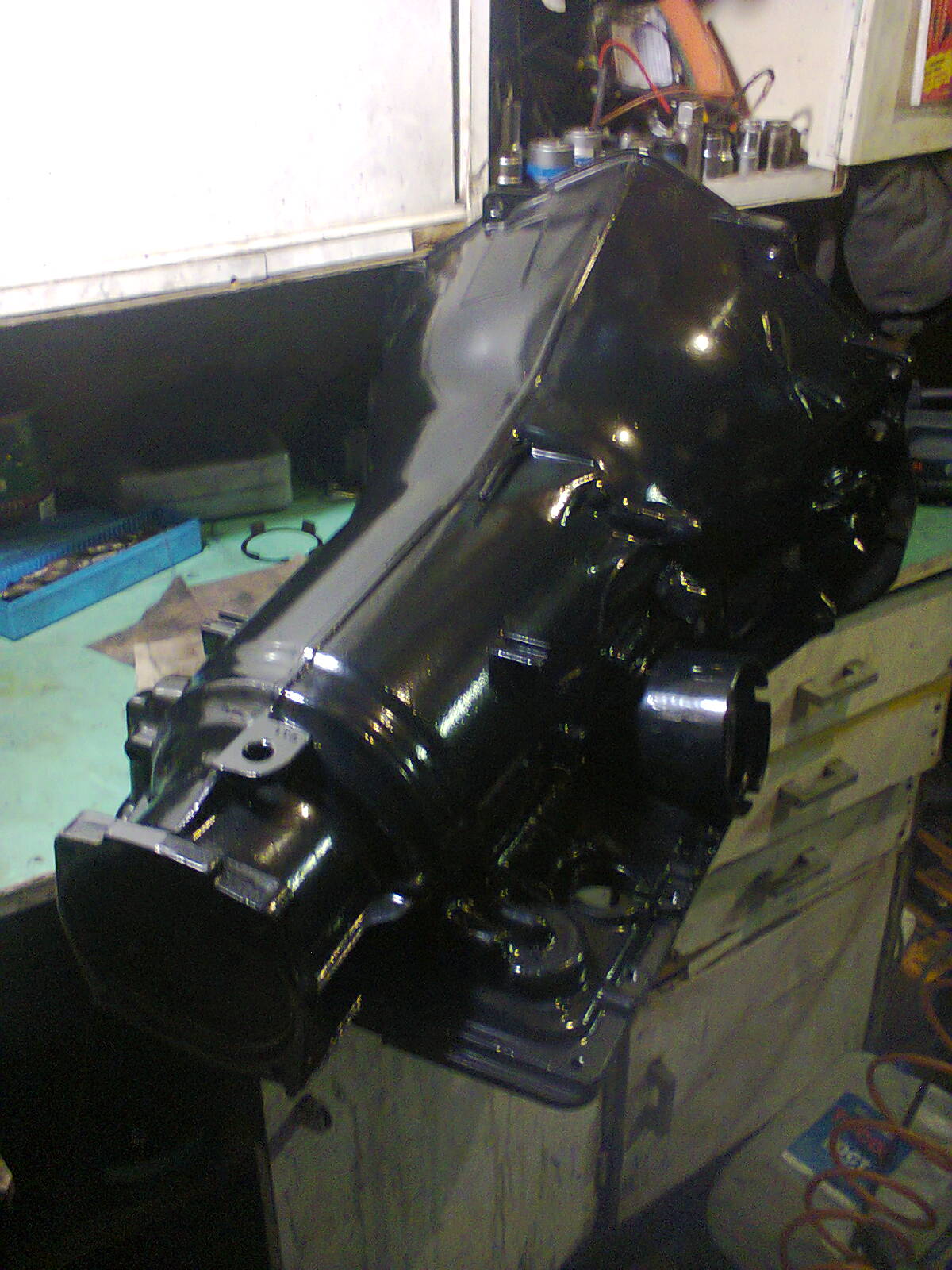

еще немного фото для затравки:
Фото0028.jpg [ 246.41 КБ | Просмотров: 4622 ]
Фото0029.jpg [ 167.78 КБ | Просмотров: 4622 ]
Фото0026.jpg [ 232.02 КБ | Просмотров: 4622 ]
СообщениеДобавлено: 06 апр 2013, 17:38
Сообщения: 1400
Фото0027.jpg [ 269.08 КБ | Просмотров: 4621 ]
но историю построения этой коробки чуть позже...
