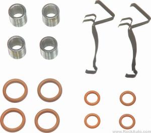

простучал наружную колодку-села плотней
но все равно наверно внутренняя стучит(нет пружины в поршень)
и сволочь какая-то в барабане заднем(думаю поперечная распорка)
думаю вперед заказать такой кит
набор.jpg [ 10.7 КБ | Просмотров: 5413 ]

dovis, а ты уже разбирал суппорта или менял передние колодки на додже? У тебя иоршня в суппортах в каком состоянии, не побитые?

не поможет . на скобе суппорта выбивается место . тебе надо или туда навалить сваркой и подточить аккуратно что-бы колодка села туго или на саму колодку по углам в месте касания скобы . и будет ездить долго и не стучать

Но и набор закажу

Справа поршень битый((( То место, которым он давит на колодку
Заказал себе резиновые втулки/пыльники направляющих. С ними в комплекте шли скобы. Раньше их у меня не было и вообще я не знал что они нужны. А эти скобы, оказывается, и поджимают колодки, чтобы те не тарахтели. Короче, поставил - :so_happy:
Тоже метод! Пожалуй при случае и себе так сделаю, чтобы наверняка уже
