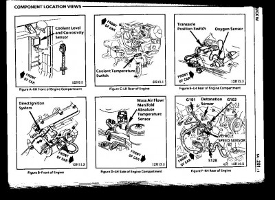

Опишу свою проблему.
1. Не работает термометр (температура ОЖ) на панели приборов. Хотя вентиляторы (их два) на радиаторе включаются и отключаются нормально. Датчик температуры на впускном коллекторе заменил на новый. Термометр не заработал. Теперь понимаю, что менял не тот датчик. Подскажите где в моём двигателе стоит датчик температуры, который подключен к термометру на панели приборов.
2. На приборной панели сигнал "Low coolant" периодически загорается. Уровень ОЖ в расширительном бачке нормальный. Читал где-то на этом форуме, что датчик уровня стоит 70$, выходит из строя довольно часто и можно не менять, если не раздражает сигнал. Меня раздражает. Стоит ли сразу заказать новый или может проверить для начала целостность проводов и контактов этого датчика? Подскажите где он находится. Искал на бачке - не нашёл. Искал на радиаторе - не нашёл.

схема розміщення датчиків для ІВОЛ.
датчик температури блоку - біля 3-5 циліндра. верхні 1-3-5
нижні 2-4-6
Комментарий к файлу: coolant temperature sensor location 2.8/3.1
sensor-location.jpg [ 187.5 КБ | Просмотров: 4590 ]
