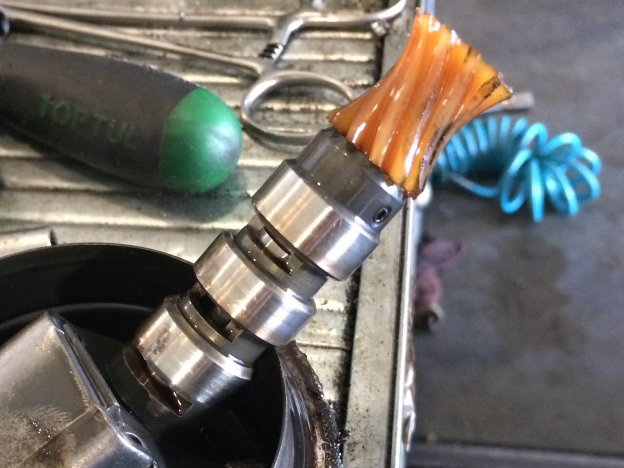

Вот и вся проблема :popcorn
А теперь вопрос из-за чего его так "пожевало"?
