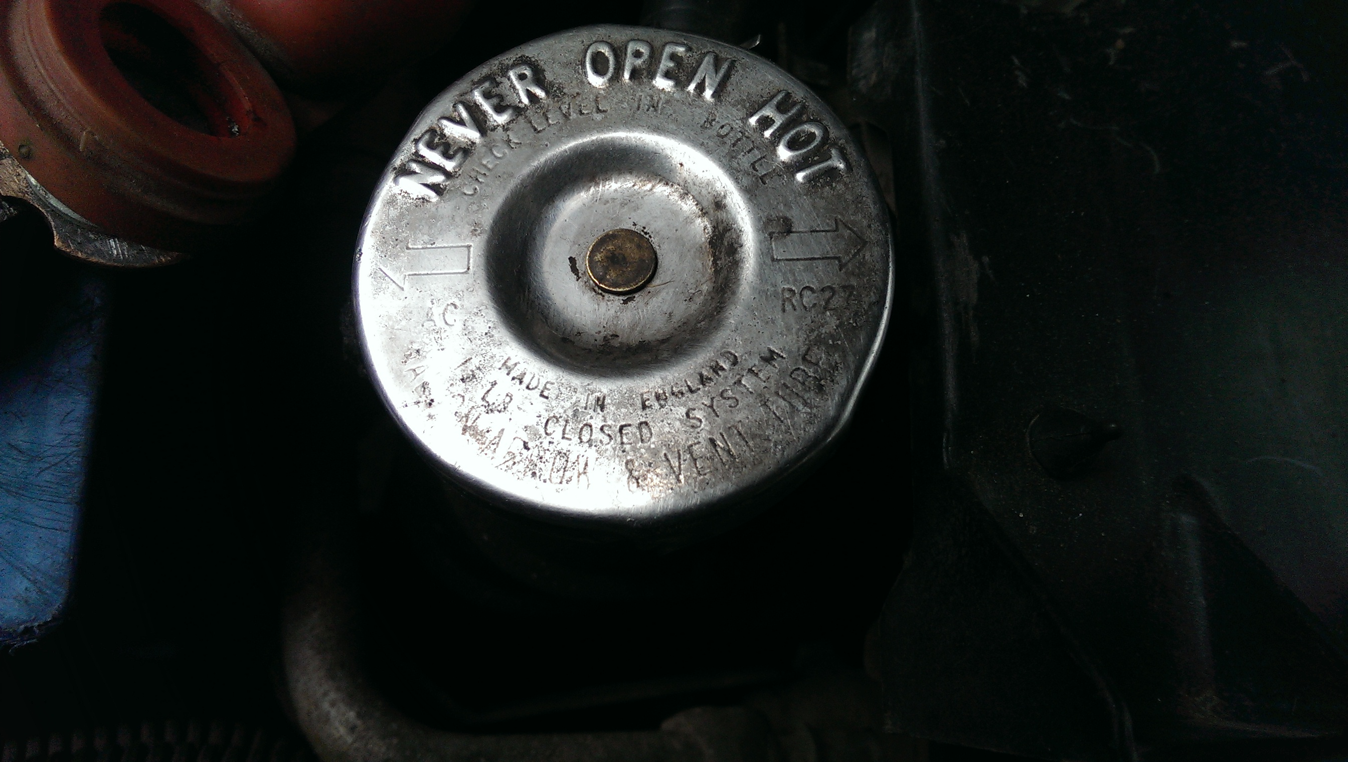

Как правильно должна быть установлена пробка на радиаторе?
Надписью АС к аккумулятору или наоборот?

Не грузится изображение. А что за пробка?

Пробка на радиаторе.
Без разницы, главное чтобы стрелка была направлена на патрубок расширительного бачка. У меня так, тока на фото пробка не полностью закрыта.
IMG_1964.JPG [ 1.72 МБ | Просмотров: 13631 ]

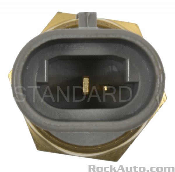

Добрался до каприса, хотел заказать датчик.
И вот что меня сбило с толку:
У меня сломанный датчик с таким разъемом:
2017-06-08 10.45.08.jpg [ 798.06 КБ | Просмотров: 13469 ]
По ссылке выше - датчик температуры охлаждающей жидкости TS253. глянул на rockauto картинку и увидел другой разъем
TS253other__ra_p.jpg [ 36.09 КБ | Просмотров: 13469 ]
Погуглил - обнаружил датчик TS263.
TS263other__ra_p.jpg [ 41.67 КБ | Просмотров: 13469 ]
По каталогу GM вообще номер на Delco ACDELCO 213928, а там маленький разъем....
Я в замешательстве. Как правильно выбрать?
Что-то я не так понял в использовании GM каталога :(
СообщениеДобавлено: 08 июн 2017, 15:23
Сообщения: 1276
Они действительно разные ставились даже на капризы одних годов.
Бери такой как был, с 2 мя контактами.
