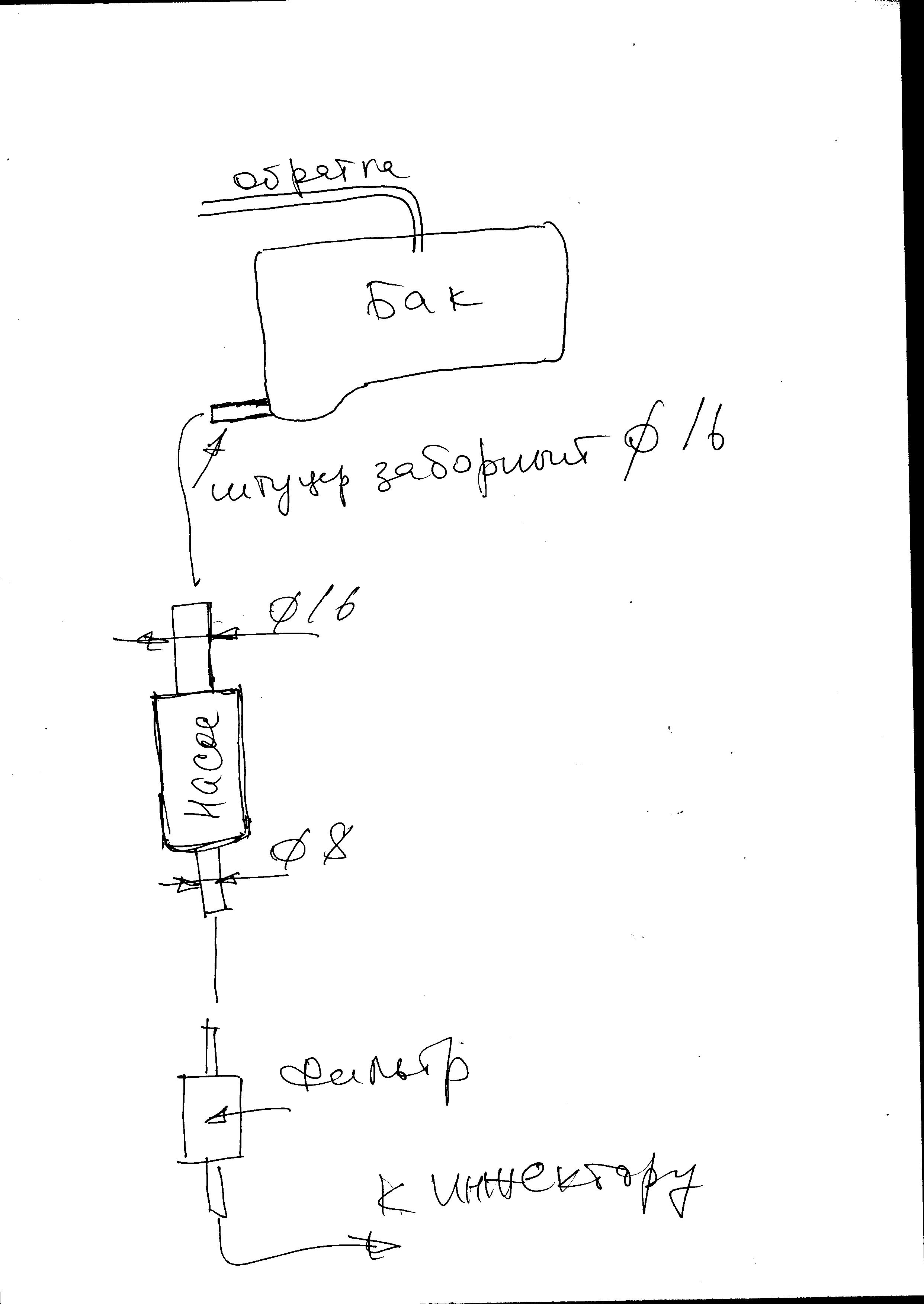

Денябрик писал(а):
если сделаешь заборник топлива в нижней точке бака как на Мерсе или БМВ и штуцер на 16мм -будет работать .по другому нет .сам подумай .Кавитация , гидравлическое сопротивление подъёма
Так так и сделали.. померяли длину с усадкой верхней крышки (там бензонасос на пружине), сняли родной и вместо него поставили друбку с сеткой на конце. Тоесть, забор бенза происходит на той же глубине, что и у родного.. Так вроде все так делают, или это мне так повезло на нормального мастера? :popcorn
Ты не понял , в жопу трубку .Я сказал в нижнюю часть бака впаять штуцер чтобы бенз шёл самотёком а не через верх.
А теперь вообще не понял.. забор бенза что в родной системе, что в моей идёт с самого низа бака. Какой штуцер, зачем штуцер? И через какой верх может идти бензин, если сверху там только слив обратки и вентиляция бака?
Снова не понял .У тебя заборник сверху ? трубка сетка ?Нарисуй
так.. сверху крышка, в которую входят три трубки: забор бенза, обратка и вентиляция. Под крышкой к трубке забора присоединён насос. С другой стороны на насос надета сетка. Я выбросил насос, а вместо него герметично присоединил алюминиевую трубку по длине равную насосу (ну там не совсем равную, короче, ибо насос играет на пружине и мы замеряли его по положению в баке), а с другой стороны на трубку напялил сетку. Вот и всё. Забор бенза в том же месте, где и при родной конструкции. Плюс, я решил этим проблему этих дибильных резиночек на насосе, которые у меня порваны были и негерметичны, а с новыми насосами не приходили почему то..

Денябрик писал(а):
Денябрик писал(а):
...Там насос стоит в передней части бака. Такое бывает у меня, когда на 10 литрах разгоняюсь по максимуму или под горку,....
именно тогда он и разгонялся под горку :yes:,просто сначала съехали с горы, остановились на светофоре,а потом стартанул под горку...
Тогда очень может быть..
Кстати, из-за низкого давления бенза и кикдаун будет работать непонятно как.. В коробке нехватает давления и идёт несоответствие положения газа и оборотов.
СообщениеДобавлено: 23 июл 2015, 14:52
Денябрик писал(а):
неправильно .быстро сдохнет насос .Вот так должно быть .и насос ниже бака чтобы в нём всегда было топливо .В твоей системе топливо всегда сливается в бак и насос всегда начинает закачивать с воздуха .
Я бы оставил погружной насос .
