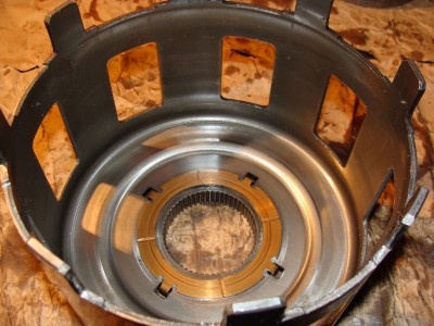

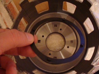

Получил sunshell, но шайба в пакунке пришла пластиковая, а должна быть типа медной. Посмотрел все обявы по sunshell и они все включают пластиковую шайбу.
Ставить пластиковую или заказать медную? Помниться у ганжубаса из-за отсутствия этой шайбы полетела коробка, как то стремно ставить пластиковую. Что скажете?
