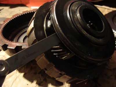

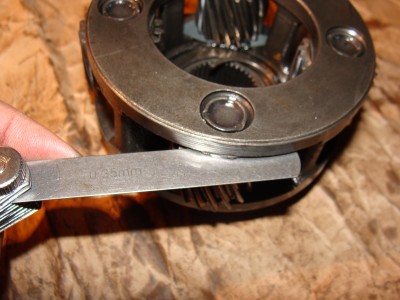

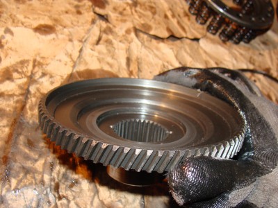

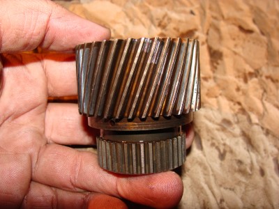

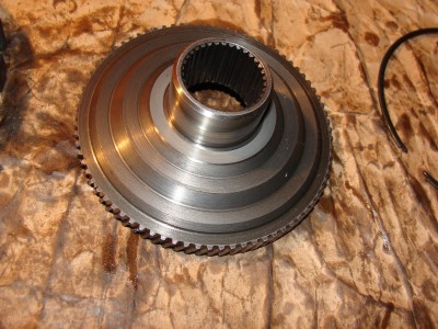

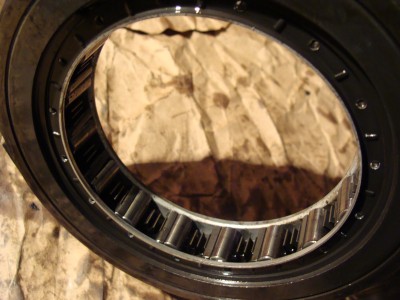

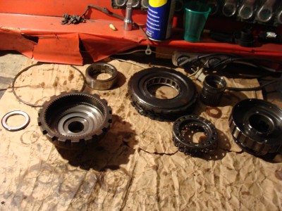

6. Sun shell меняется в любом случае, правильно?

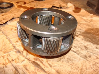

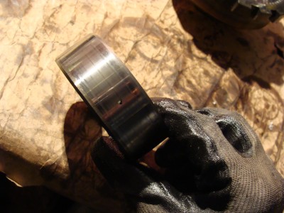

7. Планетарка.
Есть выработка на нижней части постели. Оставить или точить или новую заказывать?
Какой должен быть зазор? У меня на всех 0.30-0.35мм. Осевого люфта нет, только вверх вниз.
DSC08858.JPG [ 2.86 МБ | Просмотров: 6128 ]
DSC08869.JPG [ 2.7 МБ | Просмотров: 6128 ]
DSC08871.JPG [ 2.75 МБ | Просмотров: 6128 ]

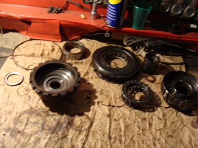

СообщениеДобавлено: 27 дек 2014, 21:19
Сообщения: 1276
DSC08864.JPG [ 2.68 МБ | Просмотров: 6126 ]
DSC08865.JPG [ 2.71 МБ | Просмотров: 6126 ]
DSC08867.JPG [ 2.68 МБ | Просмотров: 6126 ]

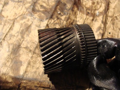

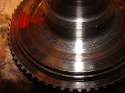

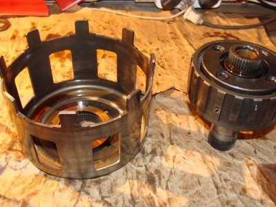

8. это последнее что достал из коробки, наверно это задняя :unknown:
Здесь вроде все ок. Только зазоры уже 0.50- 0.55мм :unknown:
DSC08874.JPG [ 2.76 МБ | Просмотров: 6124 ]
DSC08875.JPG [ 2.81 МБ | Просмотров: 6124 ]
DSC08876.JPG [ 2.57 МБ | Просмотров: 6124 ]
СообщениеДобавлено: 27 дек 2014, 21:26
Сообщения: 1276
DSC08880.JPG [ 2.65 МБ | Просмотров: 6124 ]
DSC08879.JPG [ 2.51 МБ | Просмотров: 6124 ]
DSC08877.JPG [ 2.92 МБ | Просмотров: 6124 ]

Ну что, где наши спецы по коробкам?
Мож по запчастям подскажите, вот что нашел.
Ребилд кит, ред игл http://www.ebay.com/itm/370590815534?it ... 23&vxp=mtr
Насос. http://www.monstertransmission.com/700R ... VJ-u788IyA
Корзина реверса http://www.ebay.com/itm/GM-700R4-4L60E- ... fe&vxp=mtr
Planetary hub http://www.monstertransmission.com/4L65 ... VJ_Y_c8IyA
Sunshell http://www.ebay.com/itm/TH700R4-4L60-4L ... d0&vxp=mtr
Нашел корпус аккумулятора http://www.monstertransmission.com/700R ... VJ_Z7M8IyA
Набор втулок http://www.ebay.com/itm/700R4-4L60E-700 ... f4&vxp=mtr
Можно брать, или мож что то другой фирмы подыскать? Ну и насос, узнаю в понедельник на уцт, мож есть хороший б/у корпус.

Ну хоть кто то интересным занят и рассказывает шо и как.В отсутствии спецов позволю себе поумничать :crazy: А про ленту ты не забыл?Или я просто в списке запчастей(ссылок)не заметил :pardon:

на 3-4 передачу или Zpak или альтернативу в Альто
насос должен быть 13 лопастной .
барабан обязательно новый и под него широкую ленту
важен не только корпус аккумулятора но и новый плунжер с пружиной в него
вообще надо мозги новые покупать самой последней ревизии
все электроклапана менять
corvette servo
набор втулок ... наверно надо вычеркнуть или изучать как их менять а если плохо поменять то все пойдет в пизд
