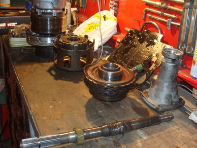

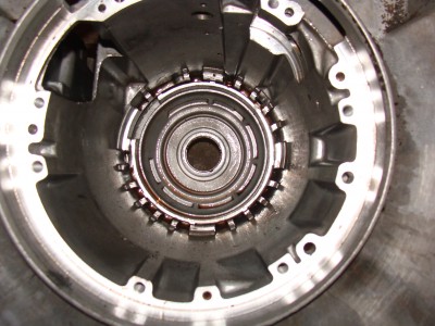

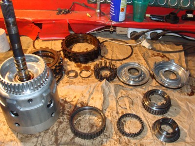

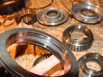

Раскидал сегодня 4L60 и есть массу вопросов, мож кто подскажет. Я много названий не знаю, поэтому буду на пальцах обьяснять.
Первый вопрос, вот все шо вытянул с коробки, внутри коробки сейчас так, это я так понимаю я все достал?

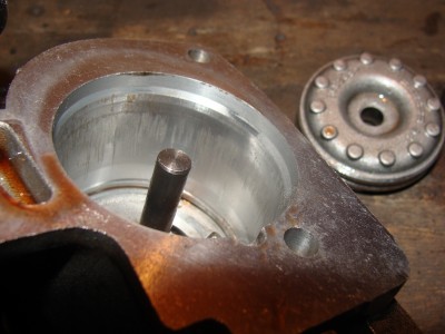

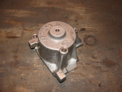

2. Аккум, сам поршень нормальный а корпус с царапинами, где найти новsй, на ебее все б/у.

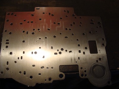

3. Распределительная пластина, забитых шариков не было, менять или оставить?

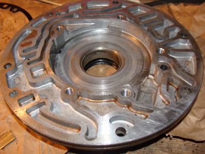

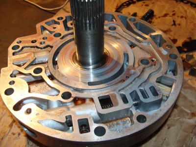

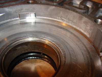

4. Насос.

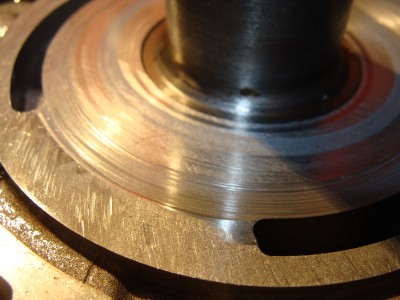

Помойму все плохо. Выработка на обеих сторонах. Заказывать новый?

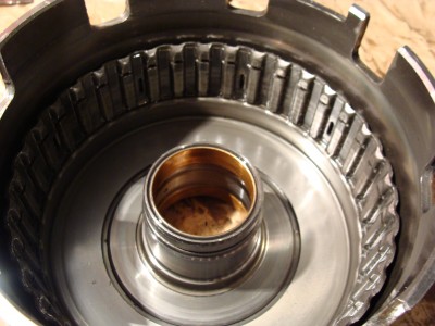

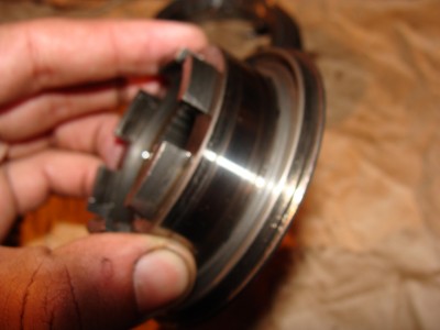

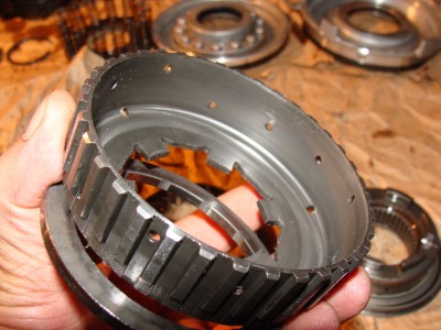

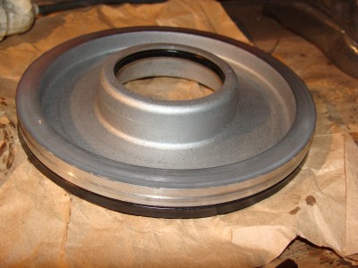

5. Передняя корзина. Насколько я понимаю состоит из двух частей.

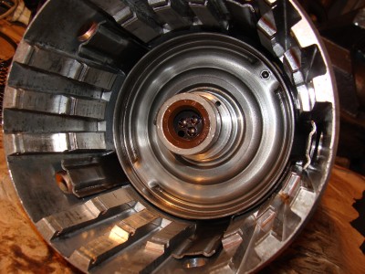

Раскинул первую часть, вроде все ок. Один только вопрос, внутри 3 шарика должно быть или 4?
Поршень и муфта вроде ок, без потертостей и выработки.

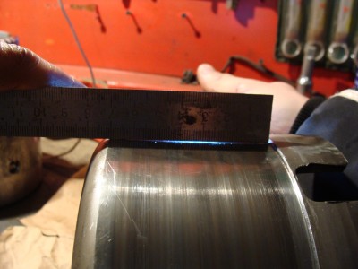

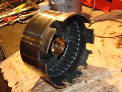

Вторая часть передней корзины. Наколько я понимаю по ней бегает лента и тут писец. Менять или точить?

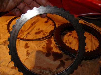

Ее поршень и фрикционы в нормальном состоянии.
