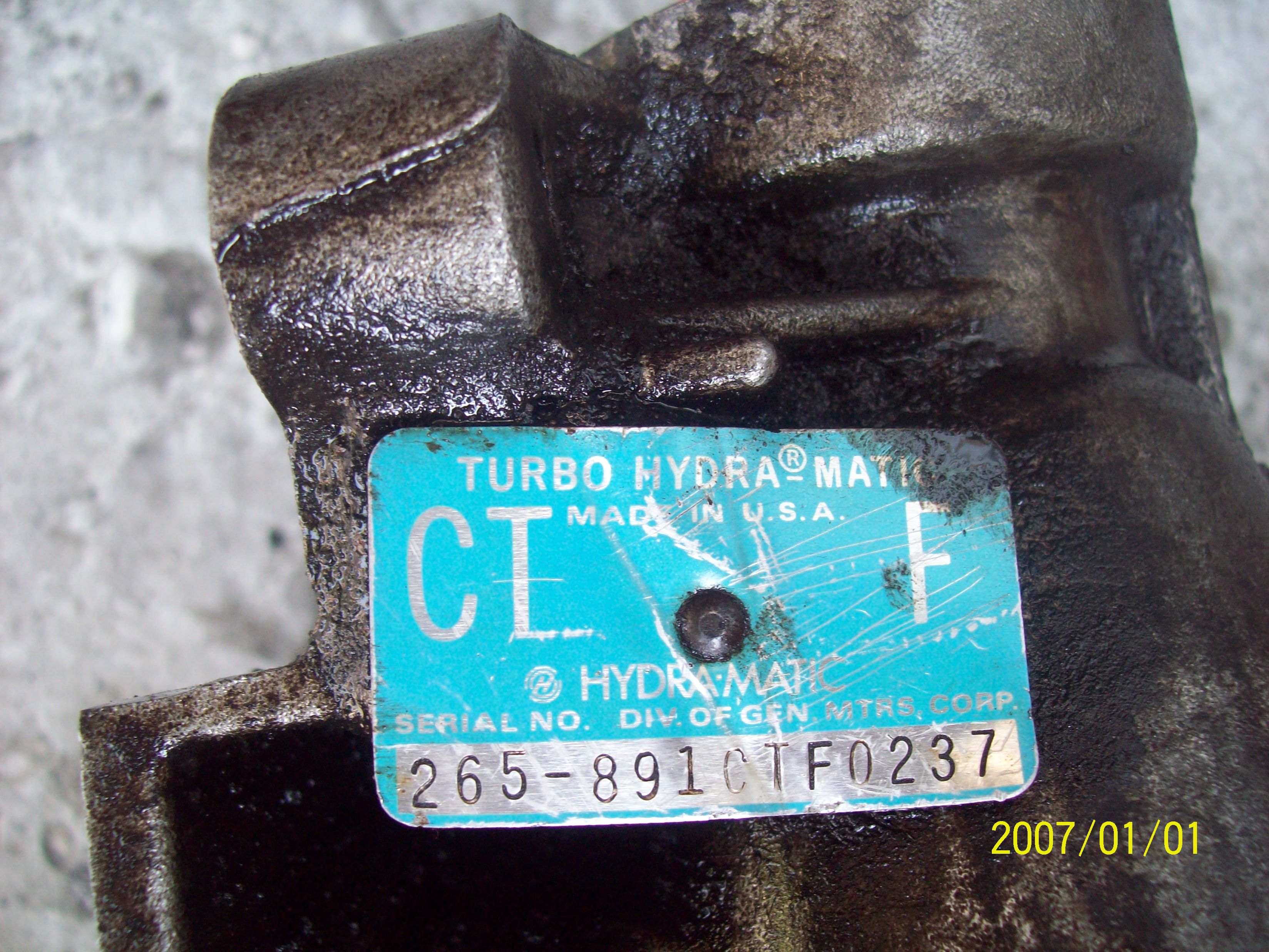

Кто определит шо за коробас?
вроде это та THM 200 :unknown:
100_2880.jpg [ 1.15 МБ | Просмотров: 4707 ]
СообщениеДобавлено: 12 июн 2013, 16:56
Сообщения: 1400
ну так это она и есть, судя по табличке.
не факт что она родная. сделай фото всей коробки со всех сторон.
