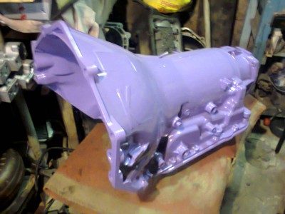

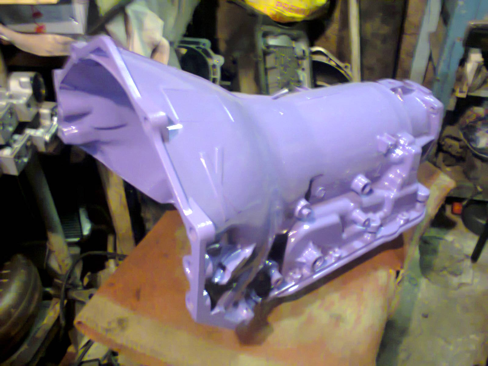

очередные "шедевры" от моих маляров.
по желанию заказчика коробка приобрела интересный цвет:
Фото0099.jpg [ 185.36 КБ | Просмотров: 4761 ]

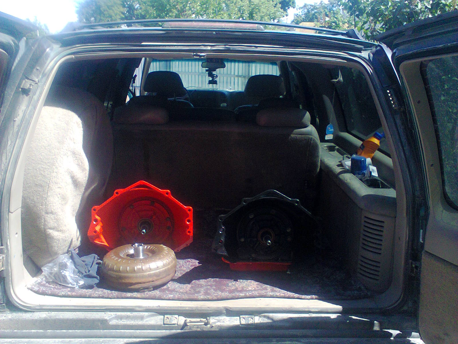

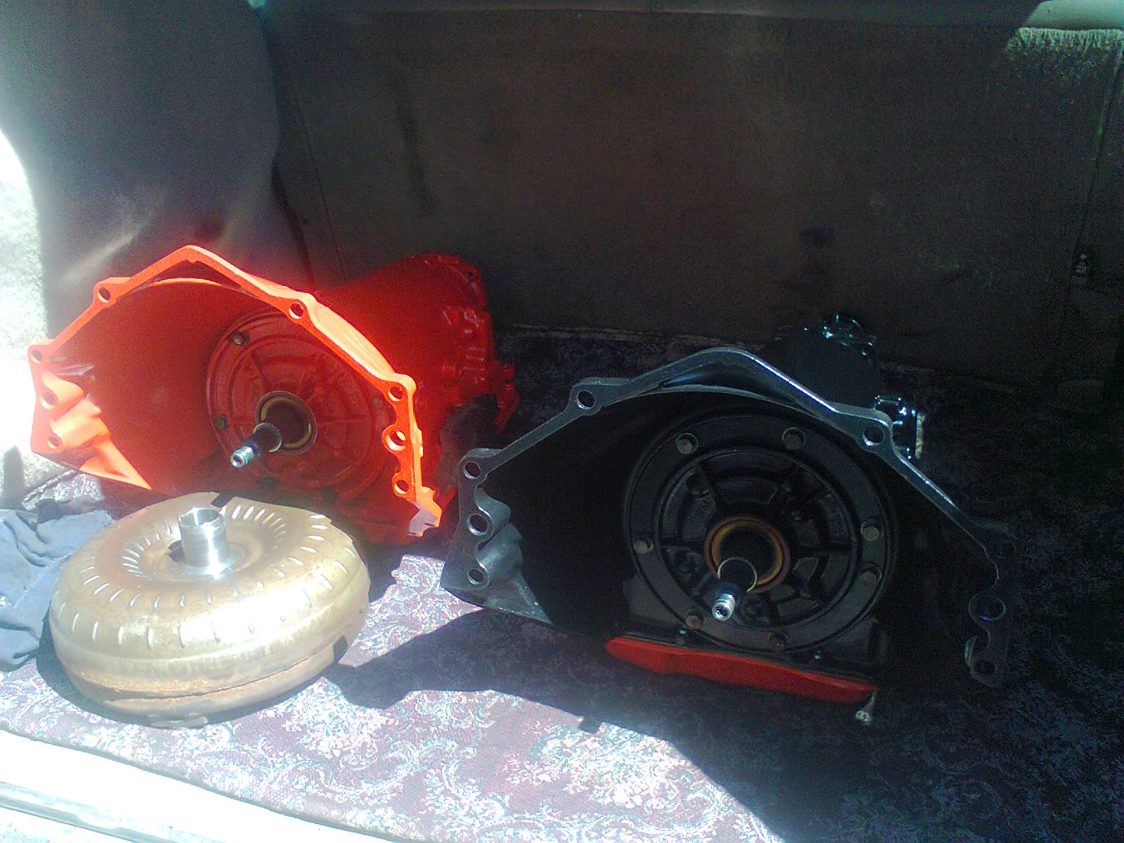

а это мы едем "кататься":
Фото0108.jpg [ 326.15 КБ | Просмотров: 4760 ]
Фото0109.jpg [ 287.46 КБ | Просмотров: 4760 ]
черная, кстати, с первого раза не поехала - мозговая травма...
