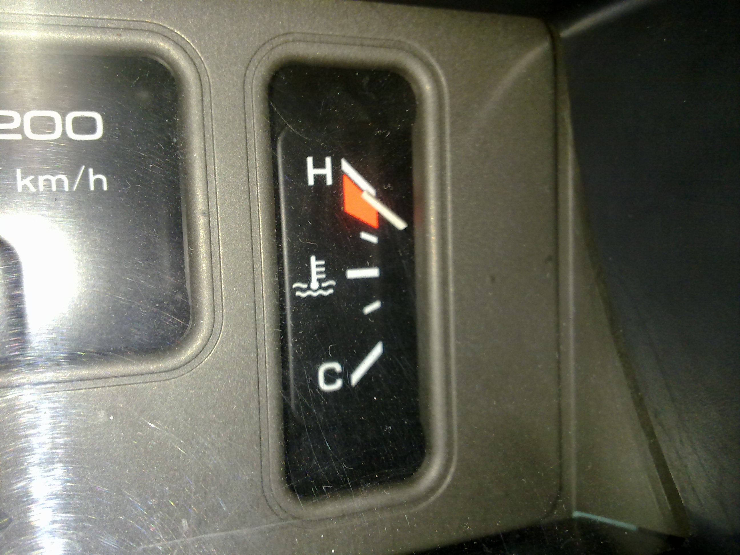

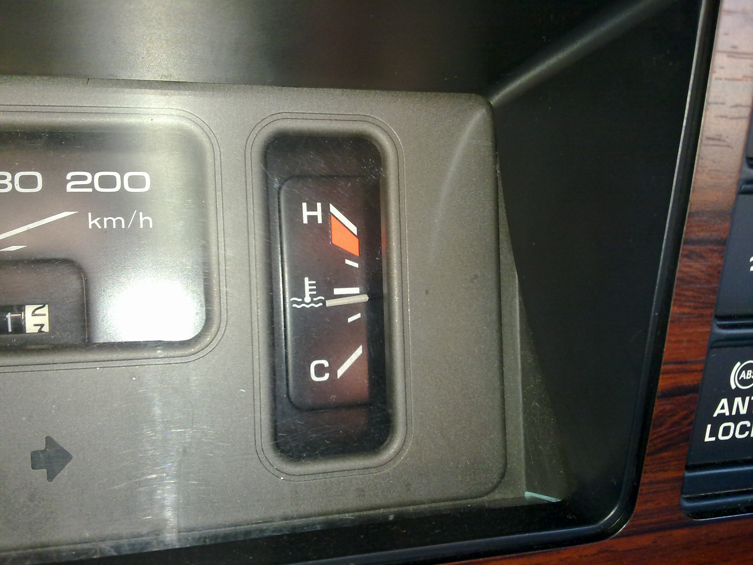

Ну а действительно делал для себя. Ну и о проблеме - вчера еще сделал тест-драйв и вот результат
Комментарий к файлу: За городом при ускорениях
09052013108.jpg [ 655.83 КБ | Просмотров: 3643 ]
Комментарий к файлу: 20 минут езды по Киеву

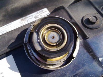

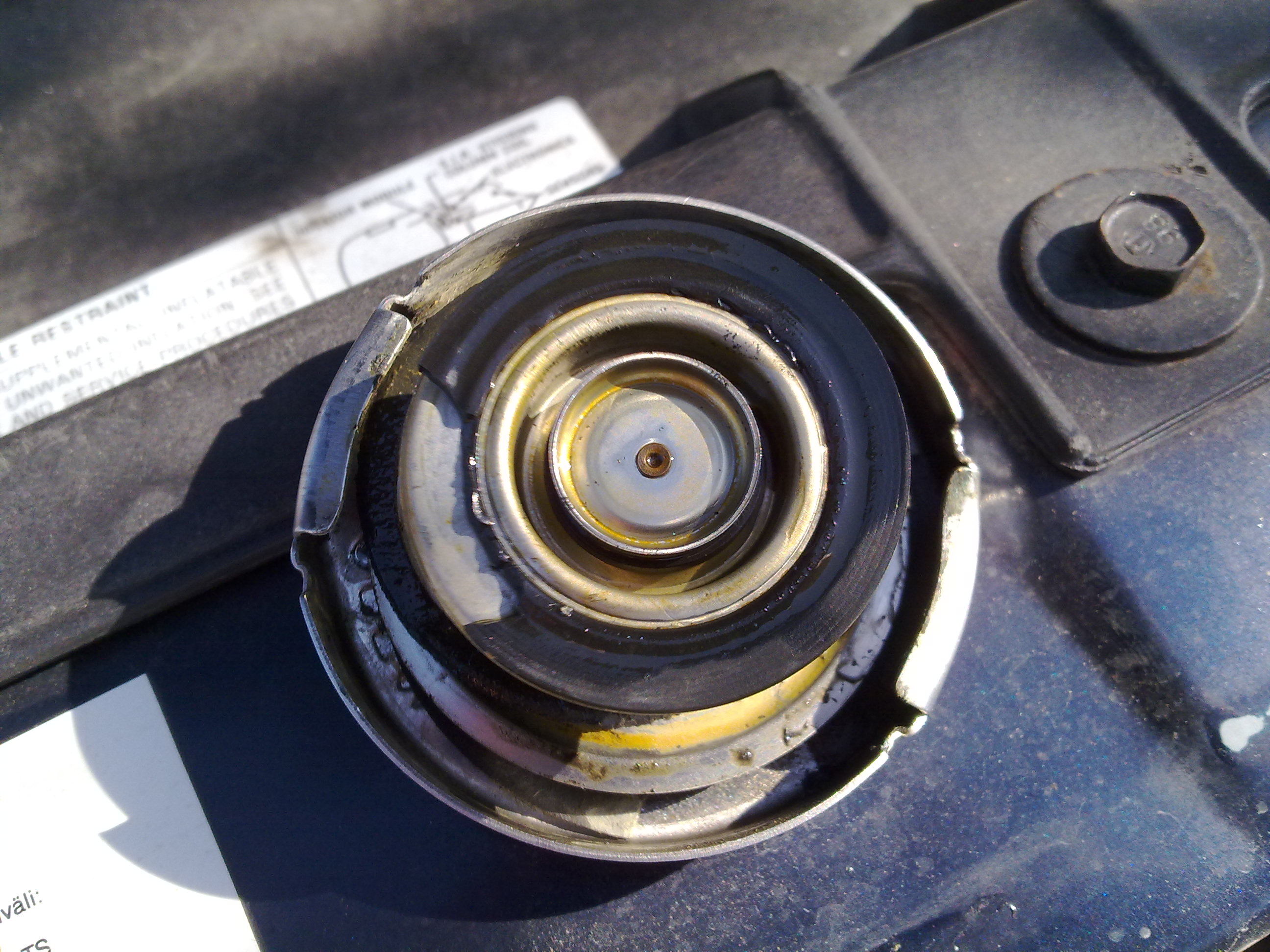

И вот еще обнаружил - порванная прокладка крышки радиатора

возможно воздух в системе.

по делу, не обращал внимание зависит ли от оборотов температура? там вентилятор через гидромуфту или электрически включается?
первым делом конечно выгони воздух и поменяй прокладку и чтобы крышка нормально затянулась. потом вентилятор надо глядеть, ну и потом термостат уже.

крышку меняй, она должна держать давление :popcorn

Понял пункт номер 1 - крышка.
