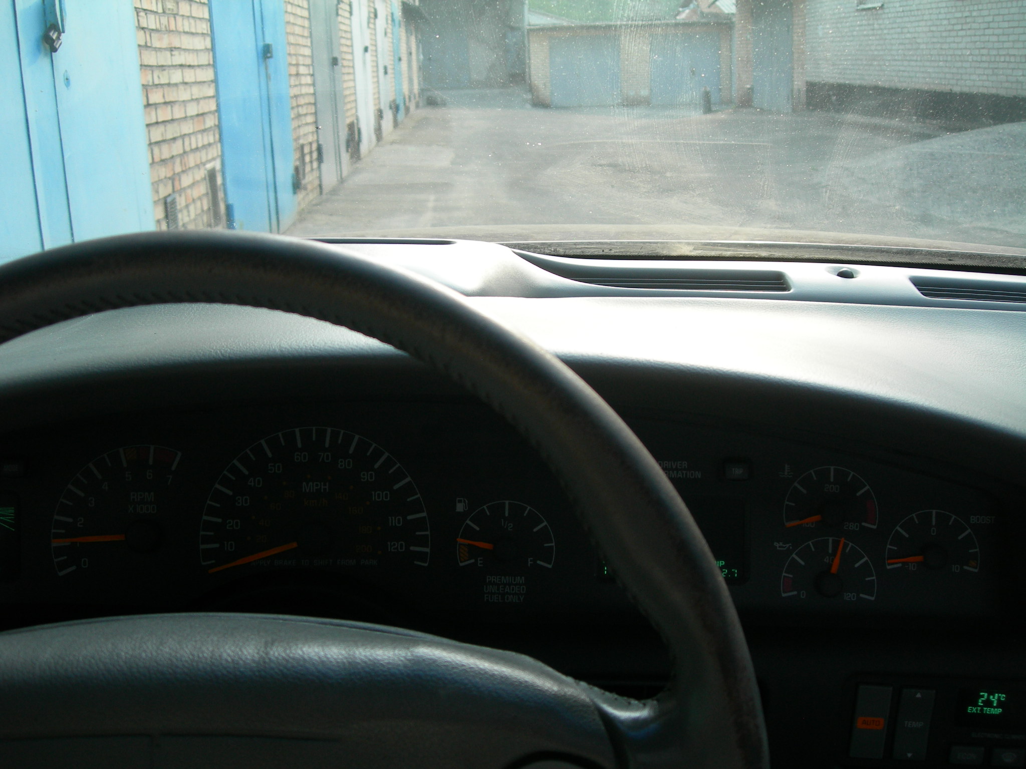

Сообщения: 2326
это на холодный двигатель, потом до 700 снижалось
DSCN1768.JPG [ 454.34 КБ | Просмотров: 4637 ]
ненуашо.
