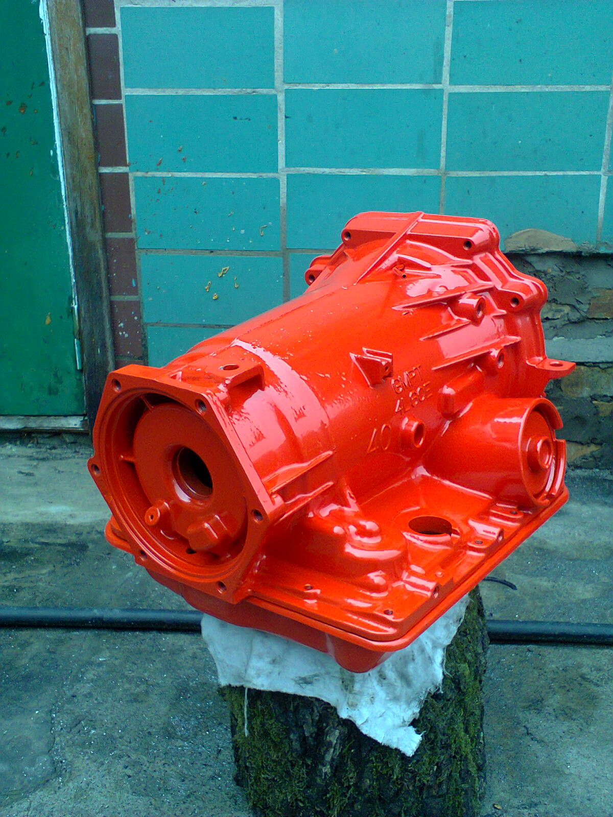

Фото0048.jpg [ 310.22 КБ | Просмотров: 4805 ]

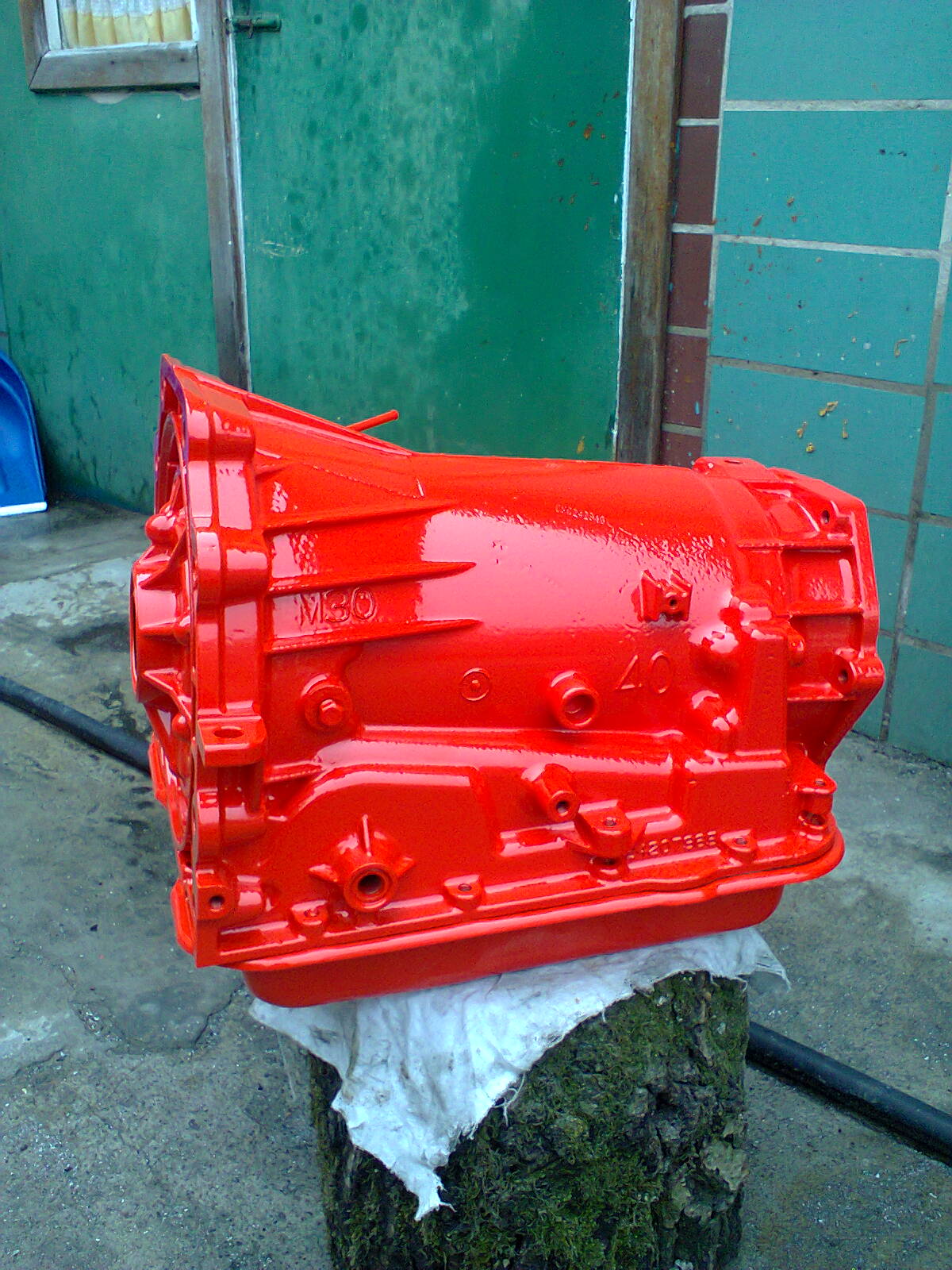

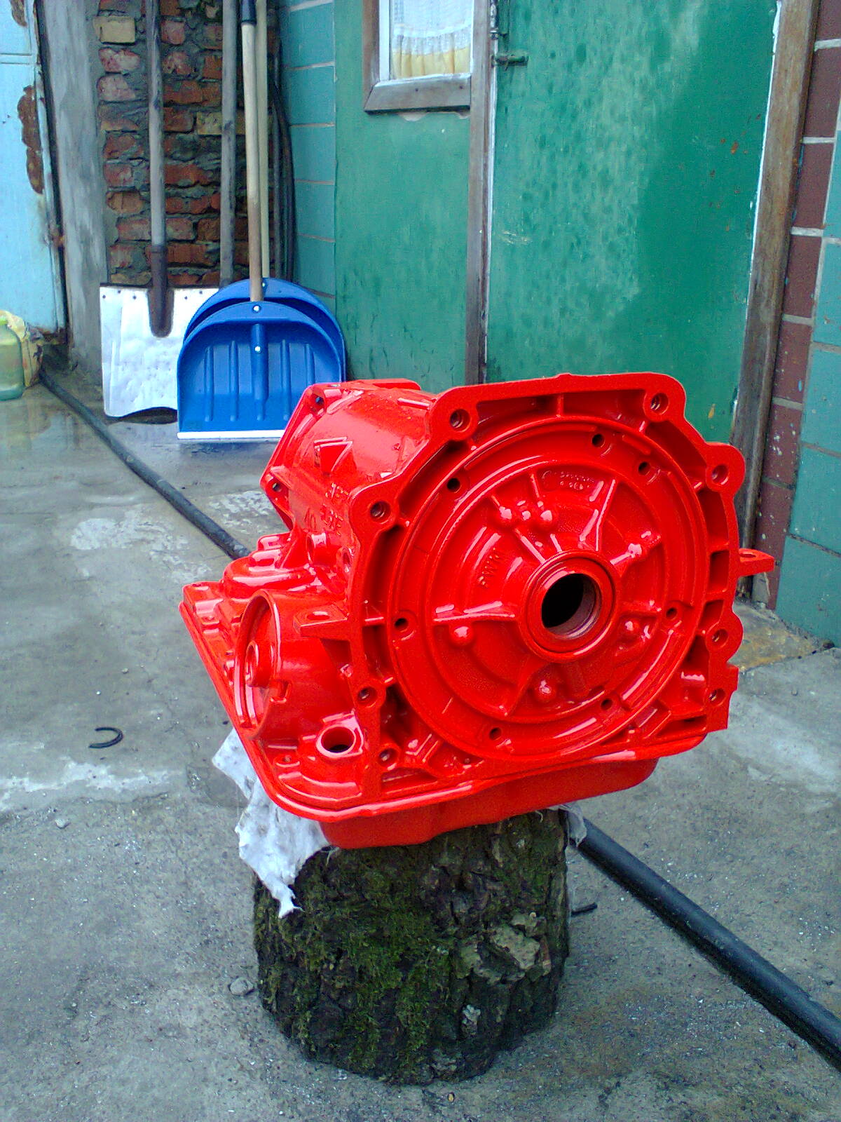

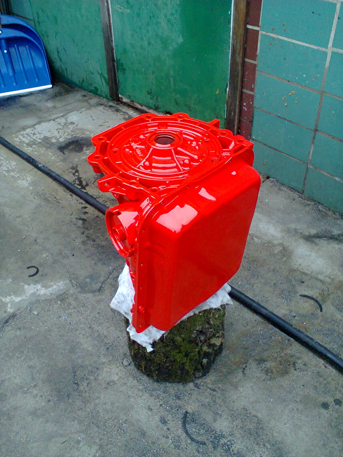

качество фоток не особо ибо фоткал на Нокию, посему сорри.
в реале цвет просто бомбезный. к тому же красилось все это порошковой краской как для колесных дисков и запекалось, потому не облазит и не смывается...

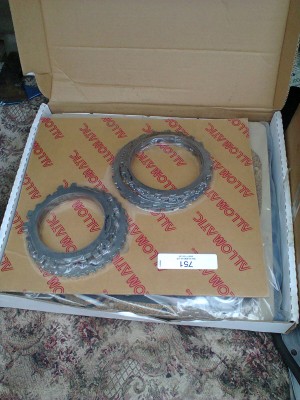

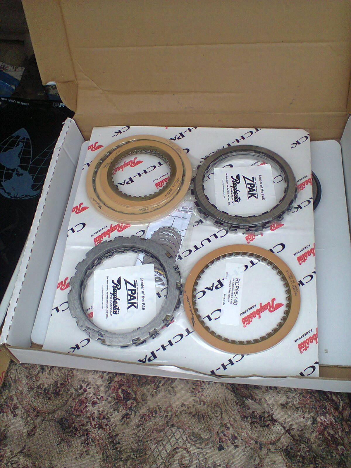

исходя из выеизложенного выбор пал на усиленные пакеты фрикционов всех передач Райбестос:
Фото0040.jpg [ 289.08 КБ | Просмотров: 4802 ]
с "вшитым" в него Z-паком 3-4 передачи

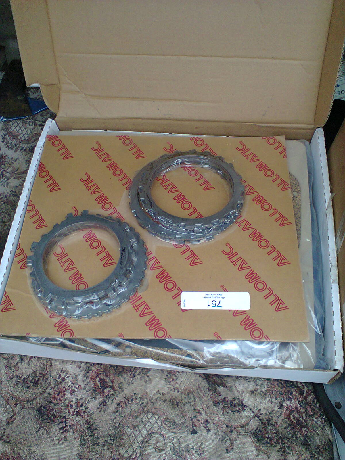

усиленные стальные диски всех передач от того-же производителя:
Фото0038.jpg [ 304.47 КБ | Просмотров: 4802 ]

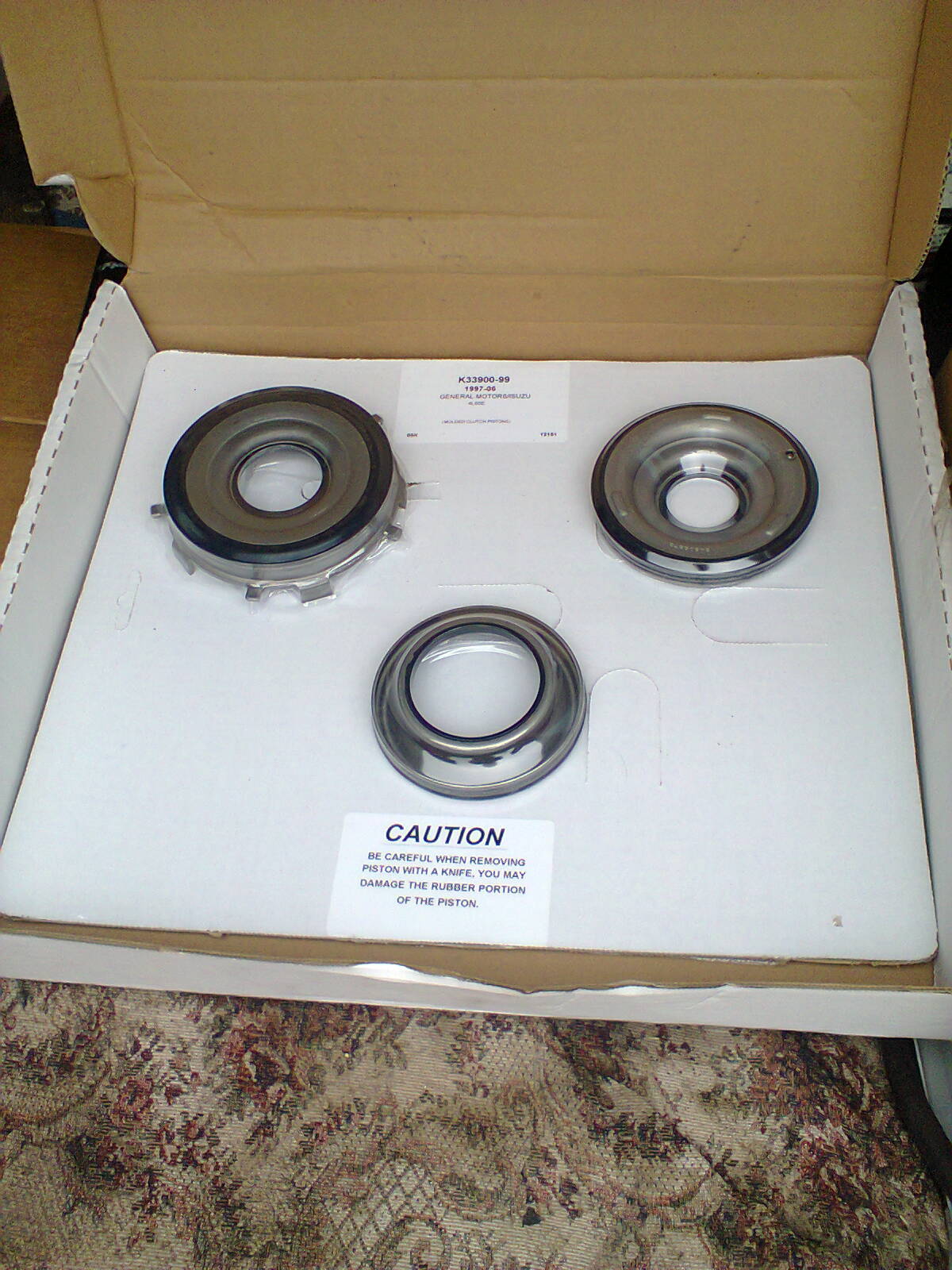

обрезиненные поршня форвард:
Фото0041.jpg [ 250.99 КБ | Просмотров: 4802 ]

насчет обрезиненных поршней - они лучше обычных по ряду показателей. для примера на легковых спорткарах ГМ использует только их, обычные поршня - это типо "бюджетный вариант". на практике польза от них заключается в более плавном включении, более сильном и резком сжимании пакета (что продлевает ему жизнь)
минус у них только один - они одноразовые. в смысле что при ремонте на обычных поршнях просто меняются манжеты, а эти поршни необходимо менять целиком.

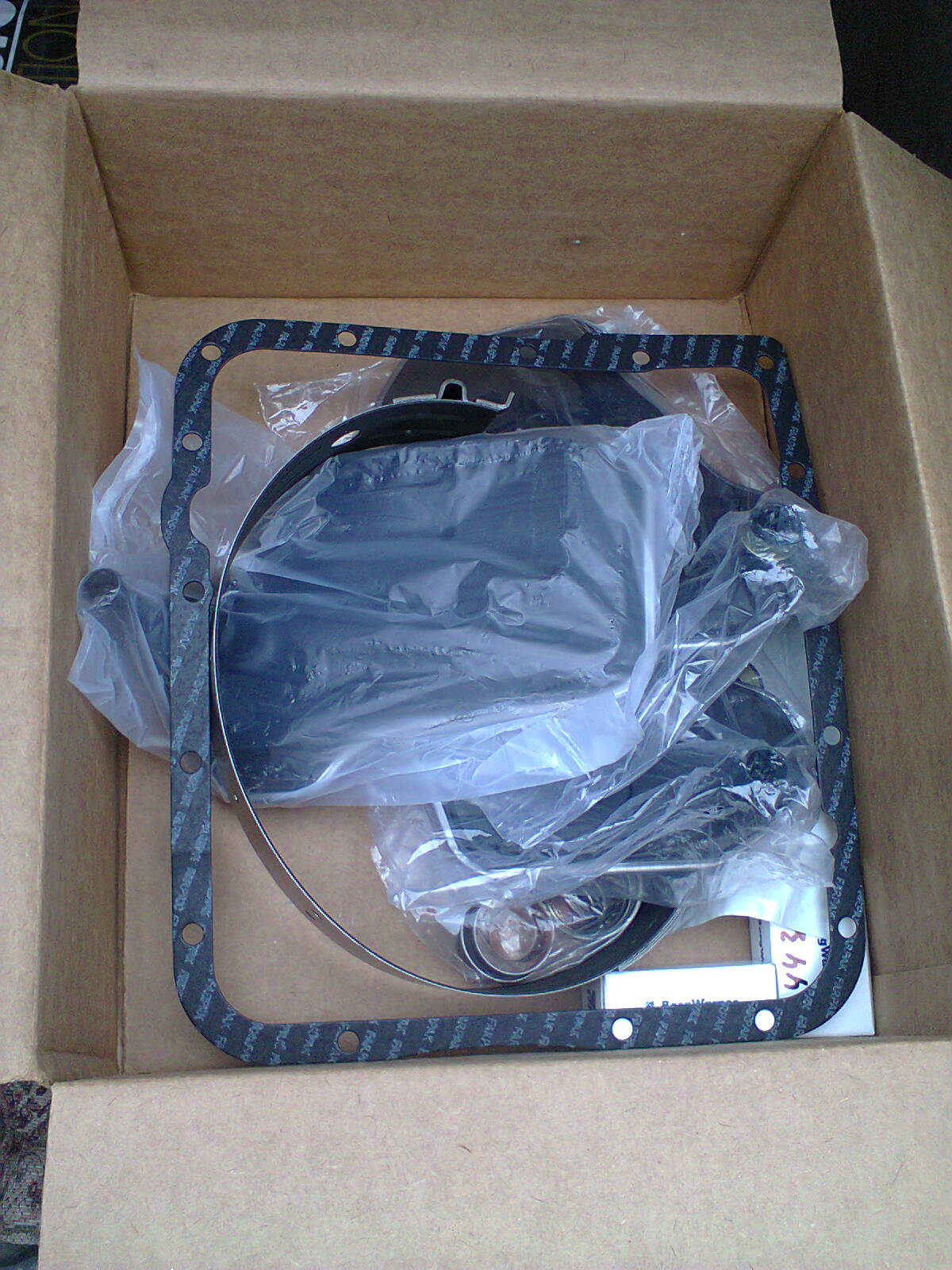

усиленная тормозная лента, фильтр с прокладкой, кое-какие соленоиды, втулки, вошер-кит и еще кое-какая мелочевка:
