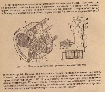

Никак она не отреагирует - загориться лампочка на доп. панели приборов , с надписью "coolant low".
Теперь по порядку.
Как стрелка "узнает" (ну и слово придумали - но ладно), о том , какая температура??? Для начала , советую ознакомитсья если не с курсом теории изхмерений, то хотя бы с курсом електротехники и физики , на уровне 2 курса КПИ. Тогда будет проще разговаривать. Иначе , если я начну здесь выкладывать принципы работы електрических система автомобиля - уйдет много времени..... Да и не интересно будет....
Если вкратце - читаем вот это!
water.JPG [ 138.22 КБ | Просмотров: 4321 ]

теперь еще читаем вот ЭТО
water 1.JPG [ 17.52 КБ | Просмотров: 4319 ]
