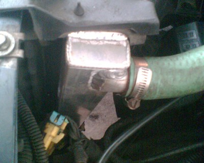

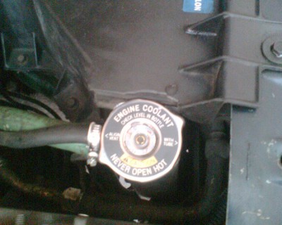

Наконец-то поставил себе пылившийся несколько месяцев под супружеской кроватью алюминевый радиатор. :)
При установке обнаружилось, что он немного уже (на 5 - 7 мм) стандартного по посадочным местам, но всё-таки удалось его разместить на родных резинках. Кроме того, радиатор оказался немного смещён "домиком", но не сильно, опять же где-то на 1 - 1,5 см.
Пришлось немного подрезать кожух у крышки для более удобного пользования последней.
В общем, результат понравился, рекомендую. :so_happy:
