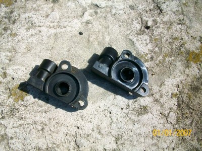

выскочили 2 ошибки: 22 и 43
22 - Сигнал TPS - низкий уровень Проверьте TPS и его регулировку, проводку к TPS. Возможна неисправность TPS
43 - Отсутствует сигнал от датчика детонации - проверить проводку,...
меряю сам датчик 6,7кОма,
сопротивление на движке датчика - бесконечность :pardon:

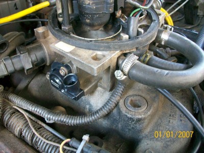

снимаю датчик поклацал им - похоже он раздуплился и движок стал показывать значения (правда при перемещении движка значения "улетали" до 19кОм :pardon: ), установил обратно - на ХХ значение на движке 2,37кОма - обороты упали, чек погас...
как временный вариант сгонял за датчиком от шевролет авео :crazy:
сам датчик - 7,4кОм
движок при установки датчика и взведении - 3,2 ком
в любом случае, как времянка, новый лучше чем изношенный
все - машина едет, чек не горит
кстати, работает кондиционер :so_happy:

Эти TPS самое конченное в этой машине. Всегда вожу парочку новых TPS в бардачке.
Гена- его лучше проверять немного по другому. Если нечем просканировать то пару тоненьких проводочков засовываешь в фишку TPS, фишку накидываешь на датчик и тестером через эти проводочки смотришь.
При закрытом дросселе 0,5в, при полностью открытом 5в. Если показания не совпадают датчик в мусорку.
У меня както датчик на отрытой заслонке все правильно показывал, при открытии заслонки показания четко расли, но при закрытой давало 0в и машина толком не ехала. Другой датчик спустя время показывал все правильно, но при вибрации сильно гуляли показания, тоже в мусорку улетел. Сильно нежные они.

Гена- его лучше проверять немного по другому....При закрытом дросселе 0,5в, при полностью открытом 5в......
без разницы, суть одна ;)
Fernando писал(а):
... Если нечем просканировать то пару тоненьких проводочков засовываешь в фишку TPS, фишку накидываешь на датчик и тестером через эти проводочки смотришь. .
не хотел фишку "мучать" ;)
